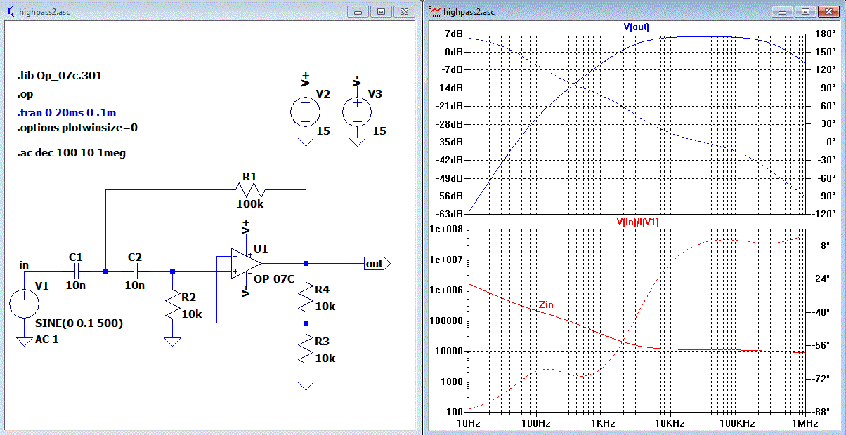

Ich habe z.b diesen Tiefpass zweiter Ordnung. Nun soll ich die
Grenzfrequenz berechnen. Wie soll ich das den machen, denn die
Koeffizienten a1 und b1 hängen davon ob das ein bessel, Tschebecheff
oder Butterworth Filter ist.
Es kommt ja sonst immer eine andere Grenzfrequenz raus abhänig von a1
und b1.
Gegeben ist noch der Frequenzbereich von 10Hz bis 1 Mhz.

#4211468
Das ist kein Tiefpass sondern ein Hochpass. Außerdem fehlt die
Verbindung vom Minuseingang zum Ausgang. Die Übertragungsfunktion kannst
du mit den Grundkenntnissen der Elektrotechnik berechnen. Wenn du dann
die Funktion normierst bekommst du die Filterkoeffizenten.
Alternativ kannst du auch einfach ein exaktes Butterworth- oder
sonstiges Filter parallel mitsimulieren um zu sehen ob es deinem Filter
ungefähr entspricht. Ich sage ungefähr da es großer Zufall wäre wenn bei
einem der klassischen Filter so glatte Werte herauskämen.

ALso kann ich so von der Schaltung heraus nicht die Eckfrequenz
berechnen? Also muss ich das Simmulieren und dann die Eckfrequenz
ablesen?

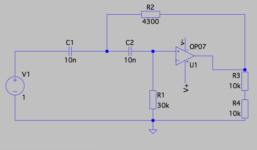

#4211757
berechnen?
Natürlich kann man das berechnen.
Komplexe Übertragungsfunktion
Ua/Ue =
(1+R3/R4)*(jw)^2*R1*2*C1*C2/(1+jw*(R2*(C1+C2)-(R3/R4)*R1*C2)+(jw)^2*R1*R
2*C1*C2)
Davon dann Betrag bilden und die Frequenz berechnen bei der der Betrag
das 1/sqrt(2) fache beträgt. Das wird eine üble Rechnerei da diese
Bauteilwerte nicht exakt zu einem Standard-Filter gehören sondern
gerundete Werte sind.

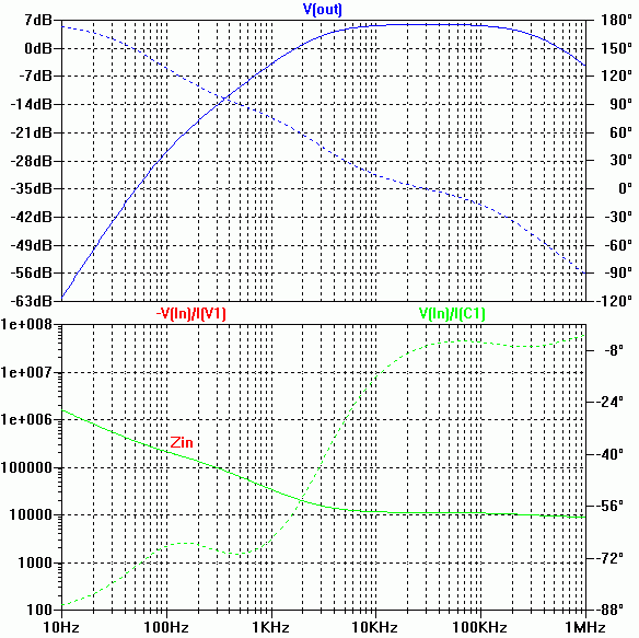

Ich danke euch. Wie simmuliere ich den komplexwertigen
eingangswiderstand solcher schaltung? Muss ich die spannung am anfang an
der quelle durch den strom geilen oder wie grht das?
Gast #4213534
Noch eine kurze Frage, von welchem knoten zum welchen müsste ich
"messen" um die Phase des Leerlaufeingswiderstand zu erhalten? Ich weiss
LTSpice gibt die phase direkt an, aber das tun nicht alle
Simulationsprogramme.
#4213707
> ... von welchem knoten ...
Die Spannung am linken Kondensator messen (Pfeilrichting vom Eingang in
Richtung großem Knoten). Dessen Phase invertieren und dann 90° abziehen.
Das würde ich dann schon in die Rubrik "schlimmer geht's immer"
einordnen.
Ale SPICE-Programme können die Phase plotten.
Welches Programm kann das nicht?

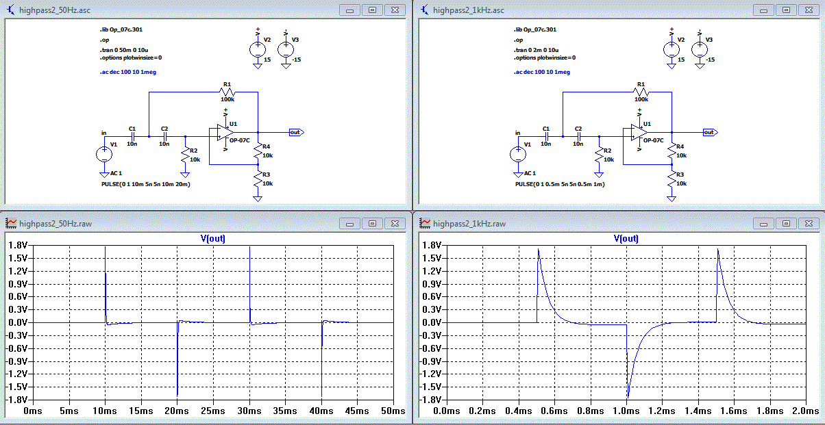

Gast #4214142
Und wenn ich dei Zeitabhängige Antwort auf rechteckförmiges Signal mit
50Hz und 1 khz haben will. Tastgrad soll 50% vom rechtecksignal sein.
wie würde das aussehen?
