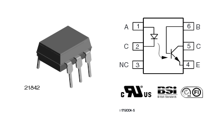

einen Optokoppler. Hier habe ich z.B. den 4N35 ausgewählt.
Es ist mir möglich, den Optokoppler in einer kleinen aufgebauten
Schaltung mit einem Taster zu betreiben.

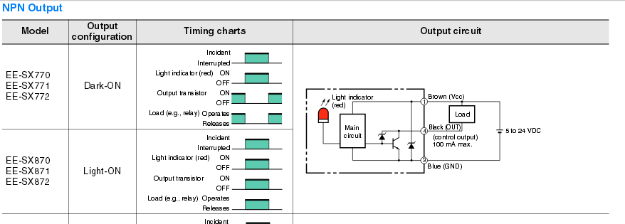

Auch kann ich den Sensor anhand der aufgezeigten Schaltung im Omron
Datenblatt betreiben.
Was ich nicht weiß ist, wie ich jetzt die beiden Bauteile richtig
zusammenschalte, sodass ich mit dem Sensorsignal der Lichtschranke den
Collector/Emitter Durchgang am Optokoppler beinflusse.

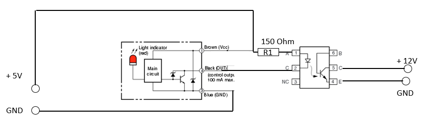

OP #4211683
MWS schrieb:
> Anton M. schrieb:
>> Wie verbinde ich dann den Omron mit dem Optokoppler?
> OK-2 an LS-4, Widerstand 150 Ohm von OK-1 an LS-1.
Danke für den Tipp, also so wie im Bild angehängt, oder?
Damit sollte ich ja dann im geschaltenen Zustand des Sensors mit dem
Multimeter einen Durchgang zwischen Pin 4 und 5 am Optokoppler messen
können?
Muss ich noch was an die Basis (Pin 6) vom Optokoppler anschließen?
#4211894
Anton M. schrieb:
> mit dem Multimeter einen Durchgang zwischen Pin 4 und 5 am Optokoppler
> messen können?
Ein OK ist kein mechanischer Schalter. Ob Du da mit einem Multimeter
was brauchbares messenkannst, ist eher fraglich. Schalte den Ausgang
Deines OKs mit einem passenden Widerstand in Reihe an eine Spannungs-
quelle. Dann kannst Du am Verbindungspunkt ein Signal messen.
