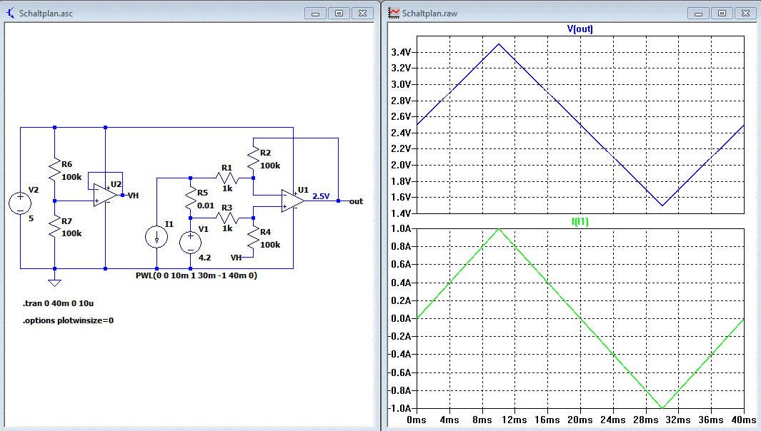

ich bastele derzeit mit Shunts, OpAmps und ADCs herum. Ich habe nach den
ersten Versuchen mit Low-Side-Shunts ein Einsehen gehabt und auf
HighSide Shunt umgestellt. Das beeinflusst die zu messenden
LiIon-Lader/-Ladezyklen am wenigsten. Das klappt beispielsweise mit
15mOhm-Shunt und MCP6001 als Differenzverstärker ganz hervorragend. Das
schaffen die µC-ADCs von ATmel und ST sowie der 16-bittige ADS1115.
Jetzt stehe ich vor dem Problem, dass diverse ADCs um Vcc/2 den 0V-Punkt
legen, um auch negative Spannungen messen zu können. Mit dem bisherigen
Differenzverstärker erhalte ich eine GND-basierte Ausgabe. Ich muss das
Ergebnis also um Vcc/2 anheben. Die hole ich mir ganz einfach via
Spannungsteiler.
Bevor ich blödsinn löte, habe ich LTspice angeworfen und das
zusammengeklickt. Es kommen jedoch nicht die erwarteten Ergebnisse raus:
Bei 1A Ladestrom fallen 10mV über den Shunt ab. Wenn ich jetzt anstatt
GND als Bezugspunkt Vcc/2 für den R4 einsetze, erhalte ich anstatt:
Vcc 5V
Vcc/2 2,5V
Ushunt 10mV
Verstärkung 10x, -> 100mV
Es sollten also am OpAmp 2,6V rauskommen. LTspice sieht jedoch 3V dort.
Ist das so überhaupt machbar? Also mit einem OpAmp? Oder benötige ich
zwei in Reihe - einen für die Differenz, und einen zweiten, um das
Ergbnis auf Vcc/2 anzuheben?
Das dürfte mit den MCP6001 zu ambitioniert im Bezug auf Störungen sein;
habe jetzt eine größere Anzahl AD8628 im Zulauf, die den Drift und
Offset bändigen können und daher auch "in Serie" vernünftige Ergbnisse
liefern sollten. Kennt sich da jemand etwas mit aus und kann mich
dahingehend erleuchten? Danke schon mal! :)

von Heinz V. (heinz_v)
sind R6 und R7 mit 100k für eine 'schwebende Masse' nicht etwas groß
gewählt? Da R4 nur 10k hat würde ich R6 und R7 deutlich niederohmiger
wählen, oder noch einen OP als Puffer/Impedanzwandler dazwischensetzen.
Um eine Verstärkung von 10 zu erhalten, musst du R1 und R2 vertauschen,
ebenso R3 und R4.
R4 hängt an einer Spannungsquelle mit hohem Innenwiderstand, der sich zu
R4 hinzuaddiert. Lass R4 weg und dimensioniere den Spannungsteiler R6/R7
so, dass dessen Ausgangswiderstand (d.h. R6||R7) gerade die gewünschten
100kΩ ergibt.

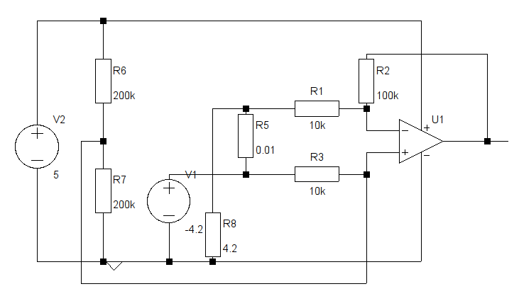

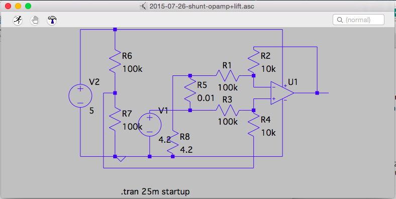

von Helmut S. (helmuts)
Hier mal ein korrigiertes Beispiel.

von Dirk K. (dekoepi)
Die Idee mit Puffer-OpAmp / Impedanzwandler ist auch gut, aber weniger
Bauteile gefällt mir als Grobmotoriker besser :) Die Widerstände zu
vertauschen war natürlich eine bemerkenswerte kognitive Fehlleistung
meinerseits.
Die Variante von Yalu X. ist genau das, wie es passt und sogar einfacher
aufzubauen ist.
Vielen lieben Dank an alle Helfenden!

Helmut S. schrieb:
> Woher bekommst du die 200kOhm Widerstände? Dafür mußt du wahrscheinlich
> 4 100kOhm Widerstände verwenden.
200kΩ sind doch in E24 und damit in praktisch jeder Serie von
Metallfilmwiderständen drin. Falls – aus welchen Gründen auch immer –
Kohleschichtwiderstände (E12) genügen müssen, kann man R6 = R7 = 180kΩ
und R4 = 10kΩ nehmen, was insgesamt ebenfalls 100kΩ entspricht. Dann
braucht man zwar wieder einen Widerstand mehr, aber dafür sind
Kohleschichtwiderstände billiger als Metallfilmwiderstände :)
Deine Variante mit dem Impedanzwandler am Spannungsteiler ist vor allem
dann von Vorteil, wenn man die halbe Versorgungsspannung noch an anderen
Stellen benötigt.
