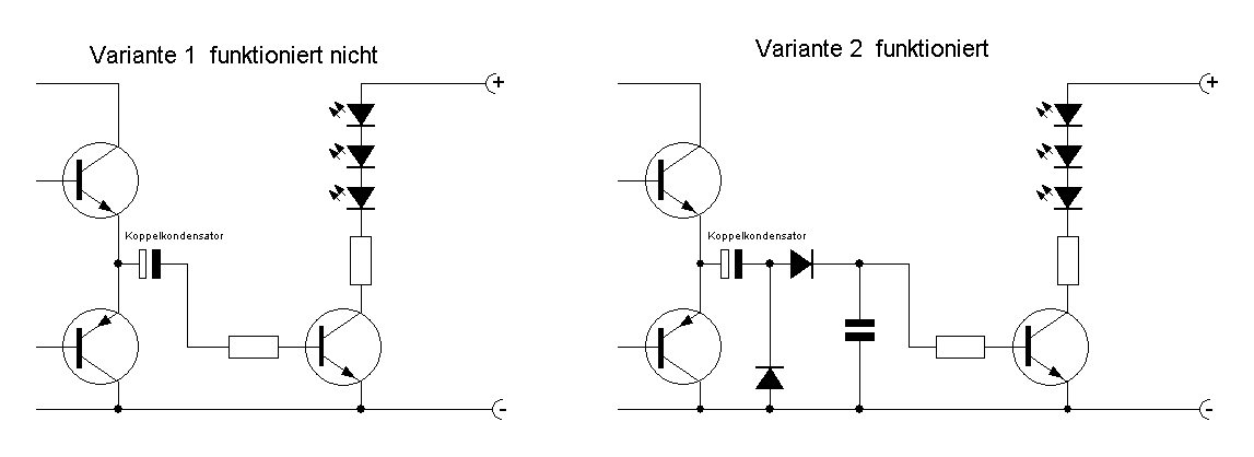

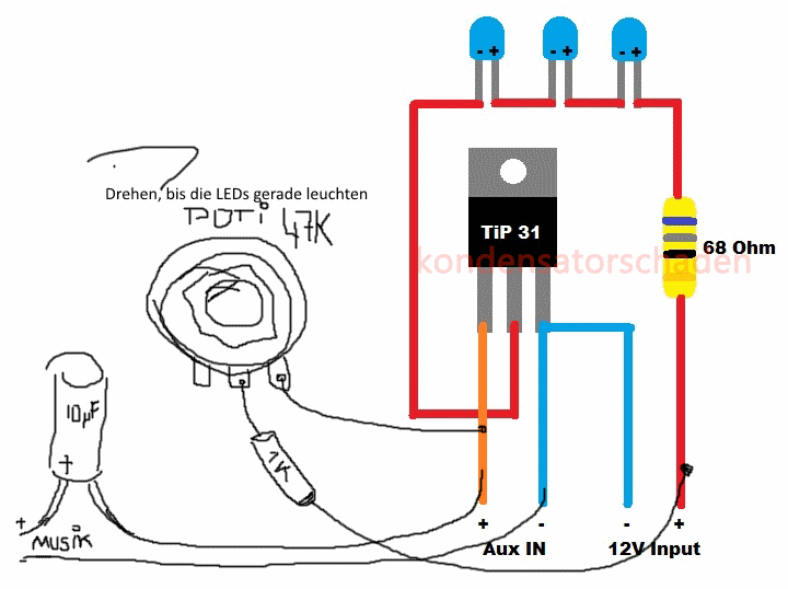

Ich bin dabei mir ein Musik-LED-Band zu bauen. Dieses soll im takt zu
Musik blinken. Also hoher Pegel -> helles Licht. Dafür habe ich mir
einen Transistor TIP120 besorgt. Angeklemmt habe ich ihn erstmal wie
hier: http://www.kondensatorschaden.de/how2-musik-led-selbst-gebaut/.
Den TIP120 habe ich jedoch gewählt, weil er dauerhaft 5A raushauen kann.
Dummerweise scheint der aber auch etwas träger zu sein, als der TIP31
(der im How2 oben empfohlen wird).
Problem ist jetzt folgendes: Über mein Handy bekomme ich den Transistor
garnicht geschaltet. Dort liegt die Spannung bei ca 20mV peak. Am PC
sind es ca 0,5A peak. Damit bekomme ich den Transistor auch nicht ganz
geschaltet. Also das LED-Band geht immernoch nicht ganz an.

Diese Schaltung auf Kondensatorschaden.de wurde schon von vielen
Anfängern nachgebaut und dann fingen die Probleme an.
Diese Schaltung ist für den nachbau untauglich. Nicht nur, dass sie nur
mit Glück funktioniert, du riskioerst damit auch, deine angeschlossenen
Geräte zu zerstören - hast du ja schon selbst bemerkt.
Ich finde es echt unverantwortlich, dasss diese Webseite immer noch
nicht entfernt wurde. Du bist nicht der Erste, der sich hier genau wegen
dieser Schaltung ausheult. Und in anderen Foren ist sie ebenso bekannt.
Der mensch, der diese Webseite betreibt, will offensichtlich nur
möglichst viele gutgläubige Anfänger auf seine Seite locken (oder auf
Youtube), um mit Werbung Geld zu verdienen. Sämtlich Bastelvorschläge
von ihm sind fragwürdig, teilweise sogar gefährlich.
Streich diese Seite mal besser aus deiner Favoriten-Liste.

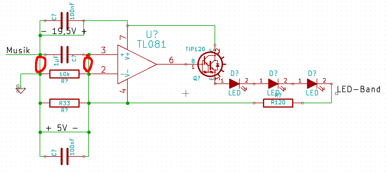

von Martin (Gast)
Habe den Schaltplan jetzt mal selber nachgebaut. Wofür sind die beiden
roten eingekringelten Verbindungen auf meinem Screenshot gut? Müsste
doch einen kurzen geben oder nicht? Oder interpretiere ich den ASCII
circuit falsch?

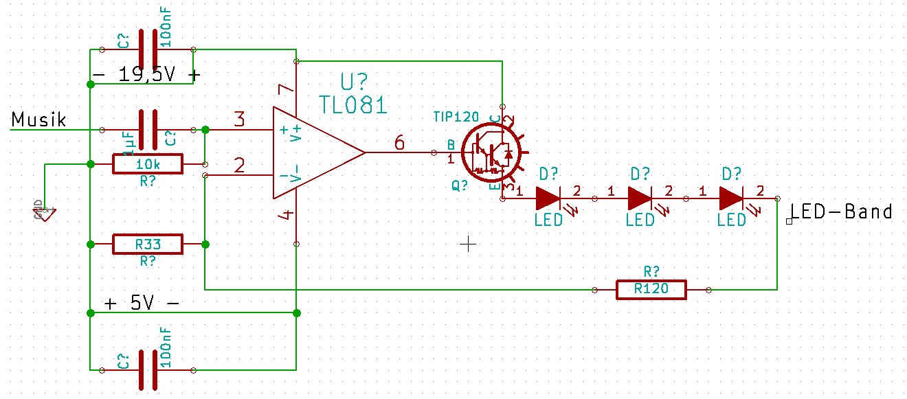

von Stefan F. (Gast)
Hast du falsch umgesetzt. Auch an anderen Stellen sind noch fehler.
( bedeutet eine vertikale "Brücke". Die horizontale Leitung darunter ist
nicht mit der vertikalen verbunden.
+ + Dies beiden Kreuzchen sind NICHT miteinander verbunden.
von Martin (Gast)
Ok das erklärt einiges. Gibt es irgendwo eine Legende zu den versch.
Symbolen?
Habe trotzdem schonmal den Schaltplan aktualisiert. Macht so auch gleich
viel mehr Sinn :)

Ist die Musik unter 0.6V, bleiben die LEDs aus.
Wird die Musik lauter, so 1Vpp, liegt der Pegel länger über 0.6V und die
LEDs werden heller.
Sie werden auch heller, weil bei 1V natürlich mehr Strom in die Basis
des robusten Transistors fliesst und der den Strom der LEDs besser
verstärken kann.
Die negativen Anteile werden gar nicht verstärkt, also ist immer
mindestens 50% Pause beim Licht.
Nun zieht Axel R mit der Vorspannung den Transistor immer auf 0.6V so
daß die LEDs schon mal ein wenig leuchten. Sagen wir halbhell. Wenn nun
Musik kommt mit vorher zu geringem Pegel, sagen wir 0.1Vp oder 0.3Vp,
dann werden die LEDs bei jeder positiven Halbwelle heller, und bei jeder
negativen dunkler. Im Schnitt bleiben sie gleich hell, egal ob 0.1Vp
oder 0.3Vp ankommen. Im Gegenteil 0.6V-0.3V=0.3V macht die LEDs richtig
aus, sie werden dunkler. Es sei denn, die Helligkeitszunahme bei
0.6+0.3V=0.9V ist grösser. Das ist wegen der unlinearen Kennlinie des
Transistors unklar, allerdings ist sie exponentiell, wird also doch
heller.
Insgesamt ist die Schaltung also zweifelhaft, obwohl der Trick, die
Basis vorzuspannen damit kleinere Signale erkannt werden können,
natürlich gut ist. Bloss der Rest der 'einfachen' Schaltung ist so
grausam, daß das Ergebnis dann wohl eher von Nebenwerten abhängt, z.B.
der genauen Höhes der Vorspannung.

Aber da die Schaltung ja doch noch recht simpel ist, hat man es ja
schnell ausprobiert. Werde ich auch mal versuchen. Ist der Elko denn
jetzt richtig gepolt oder nicht?
von BirgerT (Gast)
Ja isser..
Das Minus Bein ist an der Anode der Basis-Emitter-Diode mit Masse
verbunden.
Der Strom kann also nur in eine Richtung fliessen.
von MaWin (Gast)
BirgerT schrieb:
> Ja isser..
Unsinn. Stefan Us hatte schon recht. Im Plan ist der positive Pol
Richtung Musikquelle. Dort liegen aber im Schnitt 0V an. Der negative
Pol ist am Basisanschluss des Transistors. Dort liegen durch die
Vorspannung 0.6V an. Er ist also falsch gepolt, minus müsste in Richtung
Musikquelle. Allerdings geht er bei durchschnittlich -0.6V auch nicht
gleich kaputt.
Sie ist halt auch recht schlecht. Irgendwas wird blinken auch bei deiner
leisen Musik, aber die Umsetzung Musik zu Helligkeit ist alles andere
als linear. Die Schaltung mit OpAmp ist da deutlich besser. Ob der
optische Effekt so unterschiedlich sein wird, ist allerdings unklar.
von Martin W. (askuri)
Nun gut, dann werde ich es mit dem OpAmp machen. Wenn, dann schon
richtig. Habe mir daher auch gestern noch ein Set Keramikkondensatoren
besorgt (den ich ohnehin mal bräuchte).
von Axelr (Gast)
Dann Dreh den Kondensator eben um und bau noch nen 1K vorwiderstand
rein.
Meine Güte ....

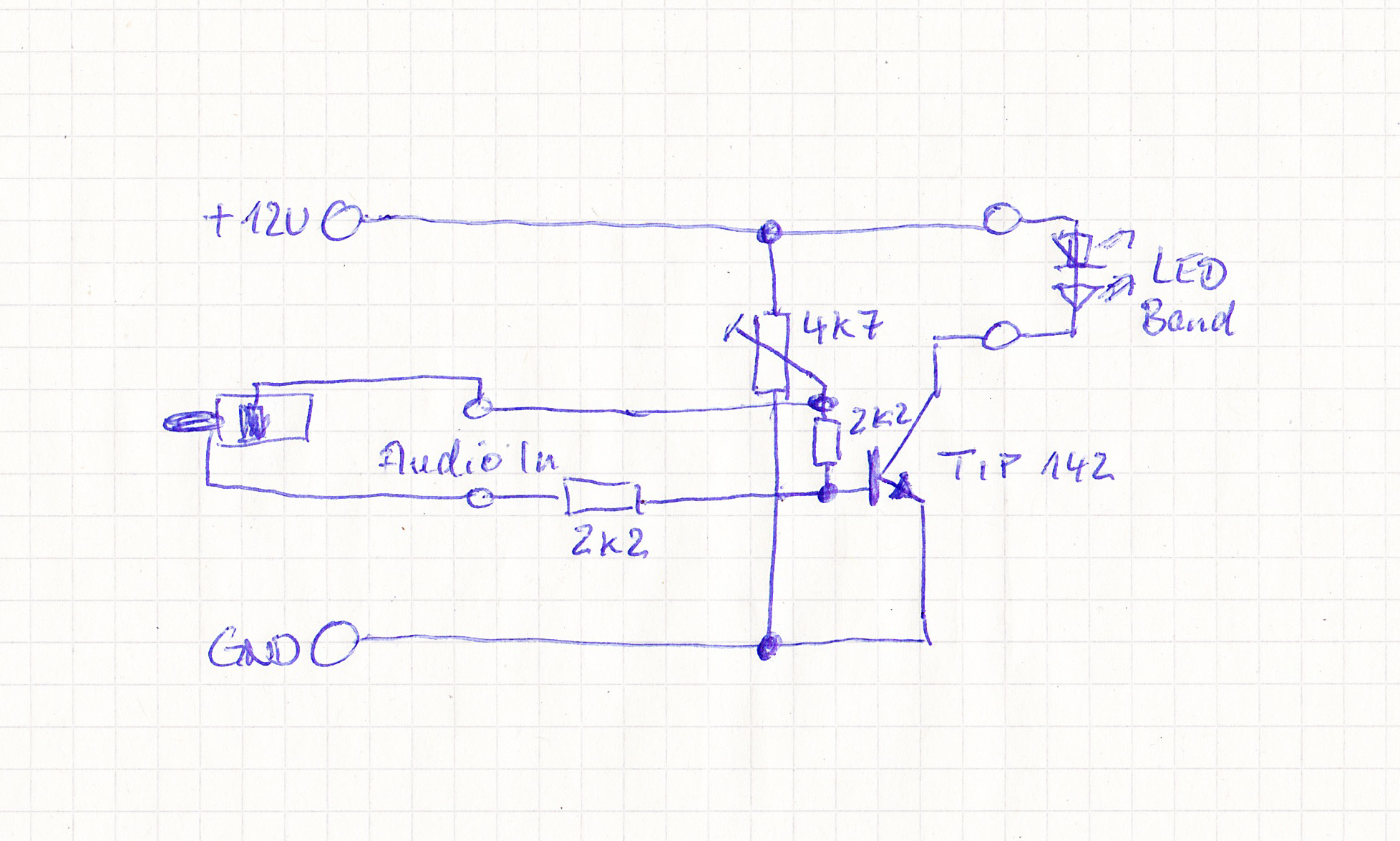

von BirgerT (Gast)
Also ich wollt's auch mal wissen..anbei meine Steckbrettschaltung.
Mit dem Trimmer kann die Basis etwas vorgespannt werden, Glimmen des LED
Bands als Grundhelligkeit einstellbar, so dass man noch etwas sehen
kann, wenn keine Musik spielt.
Der Trimmer war auch dafür gedacht, das "Massepotential" des
Audiosignals schon mal auf die minimale BasisEmitter Spannung
"vorzuspannen", so das nur minimale Audiosignale erforderlich sind, um
der Basis "den Rest" zu geben.
ABER ACHTUNG: Masse des Netzteils für die LEDs und Masse der Audioquelle
dürfen nicht zusammengeschaltet werden!!
Es ist erschreckend, was aus den Kopfhörerbuchsen von Notebook oder
MP3-Player (nicht) rauskommt - es reicht nicht mal aus, um einen alten
PC-Lautsprecher 8Ohm 0,5W anzutreiben.
Soviel Leistung scheint minimal erforderlich zu sein, um auch den
Transistor für das LED-Band durchzusteuern.
Und wie gesagt, der Transistor wird mit Strom gesteuert..
Also ist ein Verstärker erforderlich, der einen 8Ohm Kleinlautsprecher
antreiben kann.
Ich hatte da noch so ein Modul von KEMO in der Kiste rumliegen - funzt.
Video ist zwar auch gemacht - ist aber bei YouTube noch in der
Pipeline/Warteschlange.

von BirgerT (Gast)
https://www.youtube.com/watch?v=VMpuqMVUQ00&feature=em-upload_owner
Also wie bereits erwähnt, ohne zusätzlichen Verstärker ging's nicht.
Der Kleinlautsprecher ist als Monitor an den Ausgang vom Vertärker
geschaltet. Und dann geht's auch bei "Zimmerlautstärke".
Ich habe einen TIP142 genommen, weil ich keinen TIP120 habe.
Und noch etwas, bei Benutzung der Dimmfunktion, wird er warm. Wenn er
warm wird, leitet er mehr (Kollektorstrom steigt), steigender
Kollektorstrom mehr Erwärmung..usw. Also Kühlung nicht vergessen.
Noch ein Tipp für Steckbrettler - Bauteile (TIP142, Trimmer) auf
Pfostenstecker für Jumper gelötet, und dann ins Steckbrett.
BirgerT: "Dieses Video ist privat"? Kann es mir nicht ansehen.
Habe ich die Schaltung deines Trimmpotis richtig verstanden: sollen da
wirklich die beiden Enden der Widerstandsbahn an GND und +? Gibt das
nicht einen kurzen? Dass der Schleifer an die Basis geht, macht ja Sinn.
von Günter Lenz (Gast)
Wenn man ein Transistor mit Gleichstrom ansteuern
möchte, würde ich die NF erst einmal gleichrichten.
NF-Quellen haben meistens einen Koppelkondensator,
und da kann nun mal kein Gleichstrom fließen.
Meine Beispiel Variante 1 wird niemals funktionieren.
Die Schaltung von BirgerT würde ich nicht benutzen,
keine NF-Gleichrichtung und die LED haben keinen
Vorwiderstand.
von BirgerT (Gast)
Bitte nochmal versuchen..
> nicht einen kurzen?
Die Widerstandsbahn ist wie ein Widerstand 4K7 zwischen Plus und Minus,
hatte auch schon überlegt, ob da ein zusätzlicher Widerstand 10k
zwischen Plus und Trimmer rein sollte, war dann aber doch zu faul,
nochmal extra aufzustehen ;-)
Aber über den 2k2 Widerstand!!
Wenn der Trimmer versehentlich ganz auf plus gedreht ist, wären der TIP
und der Trimmer hinüber.
Mit dem Schleifer wird eine virtuelle Masse für das Audiosignal
eingestellt, der Emitter liegt gewissermaßen auf einem gegenüber dem
Audiosignal negativen Potential, bzw. die Audiomasse ist schonmal auf
den Level Basis-Emitterspannung angehoben. Jetzt braucht' dann nur noch
wenig mehr Audio Spannung, um den Transistor voll aufzusteuern.
Jedenfalls war das der Plan..

von BirgerT (Gast)
macht in diesem Fall die Basis-Emitter-Diode
Deshalb muss die Schaltung auch parallel zum Lautsprecher gehängt
werden, der LS sorgt dann für den Stromfluss über den Kondensator
ausprobiert?
>ausprobiert?
>Womit gezeichnet?
Wie ich schon schrieb, über einen Kondensator kann kein
Gleichstrom fließen, ist doch logisch, daß braucht man
nicht ausprobieren. Aber wer es nicht glaubt kann es
natürlich ausprobieren. Wenn ein Lautsprecher mit drann
ist, geht es, er bildet ja dann einen Gleichstrompfad.
Gezeichnet habe ich es mit sPlan 4.0 von abacom.
von BirgerT (Gast)
>>ausprobiert?
>>Womit gezeichnet?
Gleichstrom soll hier ja auch nicht fliessen, es sollen nur die
positiven Wechselstromimpulse des Audiosignals verstärkt werden. Gut und
der Kondensator muss natürlich auch die Möglichkeit haben, sich zu
"entleeren"
Jepp - Herzlichen Dank für die Info.

Bin jetzt gerade MaWins Schaltung am nachstecken, hänge aber an den
Kondensatoren. Da ich nur Elektrolytkondensatoren habe: in welche
Richtung muss ich den 1µF Elko polen? Ich meine den, der direkt an der
Musikquelle liegt.
von BirgerT (Gast)
> Musikquelle liegt.
Die ganz oben mit +19 und -5 Volt?
Da eigentlich Minus zur Musikquelle, aber im Grunde genommen wurscht,
weil sowieso Wechselspannungsbetrieb ohne Leistung. 470n Folie täten's
aber auch..
MaWin schrieb:
>          +----100nF----+
>          +-(-)19.2V(+)-+-----+
> Musik ---(--!1uF!--+----|+\    |
>          |       |    |  >--|<  TIP120
> Masse ---+--10k--+ +--|-/    |E
>          |         |   |     +--|>|--|>|--|>|--120R--+
>          +---R33---+---(--+  :                       :
>          +--(+)5V(-)---+  |                          |
>          +----100nF----+
Der in der Mitte links. Hab ihn mal Links und rechts mit "!" markiert.
Der Eingang des OP-Amps liegt auf GND. Du hast keinen Plus-Pol, deswegen
brauchst du einen bipolaren Kondensator. Elko ist an dieser Stelle
ungeeignet.
Falls du die Transistorschaltung meinst: Habe ich schon dreimal
geschrieben. Der Plus-Pol ist an der Basis des Transistors. Du kannst
das mit einem Multimeter überprüfen.
MaWin schrieb:
>          +----100nF----+
> Musik ---(--(-)1uF(+)--+----|+\    |
>          |       |    |  >--|<  TIP120
>          +--(+)5V(-)---+  |                          |
>          +----100nF----+
Also so rum? Will nicht durch zu geringen Widerstand meine Bauteile
himmeln, also lieber zweimal fragen.
Mann ist das so schwer? Was habe ich geschrieben?
> deswegen brauchst du einen bipolaren Kondensator.
> Elko ist an dieser Stelle ungeeignet.
Dein Schaltplan ist unleserlich!
Oh sorry, habe den Beitrag wohl voll überlesen. Dann muss ich warten,
bis das Kerkosortiment da ist.
Der Schaltplan ist unleserlich, weil ich das (+) und (-) dazwischen
gequetscht hab.

von MaWin (Gast)
Nimm halt, was du da hast, ob 100nF Kerko oder 2u2 gepolter Elko in
beliebiger Richtung, das geht schon, der Elko wird mit 0V beaufschlagt,
also egal wie rum, BirgerT würde ihn auch mit -0.6V beaufschlagen.
Hatte MaWins Schaltung nachgesteckt. Hatte aber irgendwie überhaupt
nicht das getan, was es sollte. Also garnicht auf Musiksignale reagiert.
Bin jetzt daher wieder auf die stümperhafte Schaltung von
Kondensatorschaden ausgewichen. Mit dem Unterschied, dass ich jetzt das
19,5V Netzteil als Spannungsversorgung habe. Dadurch wird es heller,
kommt aber trotzdem selbst mit meinem PC als Eingang nicht an die 12V.
Wenn es doch zu viel wird, kann ich es noch mit einem Poti runterregeln.
Nicht schön, aber selten.
Ich lass das jetzt einfach so, da ich damit vorerst zufrieden bin.

Hatte am WE diese Schaltung probiert mit folgenden Änderungen:
- BD137 war der TIP142
- 390 Ohm Widrstand -> 2,2kOhm (TIP hat Verstärkung ca 1000fach. 4A soll
er schalten, also braucht er ca 4mA Basisstrom
- Anstelle des Potis R2 einen Trimmer 2,2 MOhm zwischen Plus und Minus,
den Schleifer an die Basis des linken Transistors (und an den
Kondensator), damit kann eine Grundhelligkeit eingestellt werden.
- 150nF anstatt 330nF; das ging dann auch mit dem MP3-Player
Kopfhörerausgang
- Mikro von einem Headset, Anstelle Poti R1 10kOhm Festwiderstand,
flackert nur, wenn man direkt in Mikro pustet.
- den Eingangstransistor durch einen BC517 (Darlington mit 30000facher
Verstärkung) ersetzt, aber dann ging das LEDband nur noch im Takt der
Musik an und aus, sah Sch.. aus.
