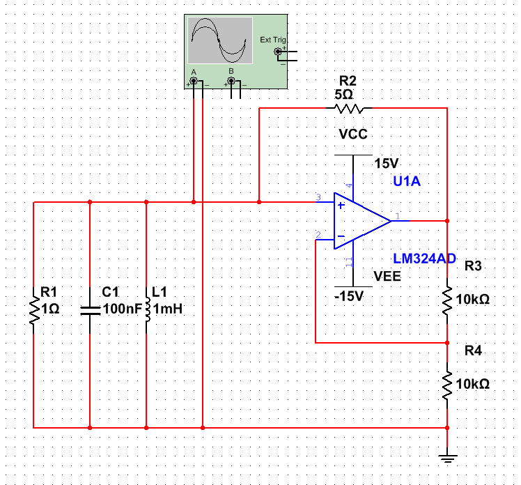

Der Oszillator im Anhang schwingt nicht und ich weiß nicht woran das
liegt. Wenn ich dein Eingangswiderstand am PIN3 am OPAmp betrachte, dann
bekomme ich als Z_in = -R2, also einen negativen Widerstand. Dieser ist
nun im Betrag grösser als R1 und daher sollte die Schaltung doch ein
anklingendes Verhalten zeigen?
Gruss Walter
Mach einen Verstärker daraus. Der schwingt garantiert!
Du bist offenbar recht unbelastet in der Elektronik. Widerstände an
einem Operationsverstärker haben immer ein k im Wert. Ausnahmen sind
möglich und müssen von kompetenten Personen genehmigt werden...

Ja, wenn ich den Widerstand R1 in Serie zu L und C wähle und so einen
Verstärker bilde schwingt das ganze wie geplant. Warum schwingt aber die
Parallelschaltung des negativen Widerstandes mit R1 nicht? Wenn jetzt R1
ein ESR ist, dann ist der doch ziemlich klein?
Gruss Walter
