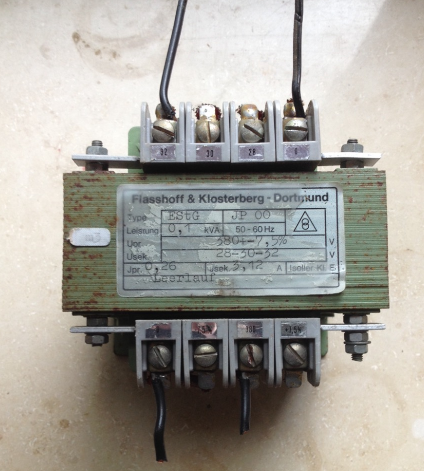

ich habe hier einen alten Trafo rumliegen (siehe Bild) und frage mich ob
man den auch mit 230V betreiben kann. Sollte ja eigentlich kein Problem
sein, oder? Hätte jetzt auf die 0 den Neutralleiter gelegt und auf die
380 die Phase mit 230V. Was mich jetzt nur etwas stutzig macht sind die
+7,5% und -7,5% Anschlüsse. Wäre super wenn mir jemand die Funktion der
Anschlüsse erklären könnte.
mfg
Daniel

1. Bei Unterspannung lässt sich ein Trafo prima vertragen, dass lässt
ihn kalt.
2. Die Sekundärwicklung bringt bei Nennspannung 30V. Manchmal hat man im
Netz Unterspannung, da kann man den 32-V-Anschluss zum Ausgleich nehmen,
bei Überspannung den entsprechenden andren.
An 230 V bringen die drei Anschlüsse etwa 17-18-19V, der vierte
Anschluss ist der 0V-Anschluss.

380V - 7.5% = 350V
Kannst am -7.5% natürlich auch nur 230V anschliessen und kriegst
entsprechend tiefere Spannung an den Sekundäranschlüssen:
28V => 28*230/350 = 18.4V
30V => 30*230/350 = 19.7V
32V => 32*230/350 = 21.0V
Wofür willst ihn brauchen? Sonst kaufst besser gleich den passenden
Trafo...
