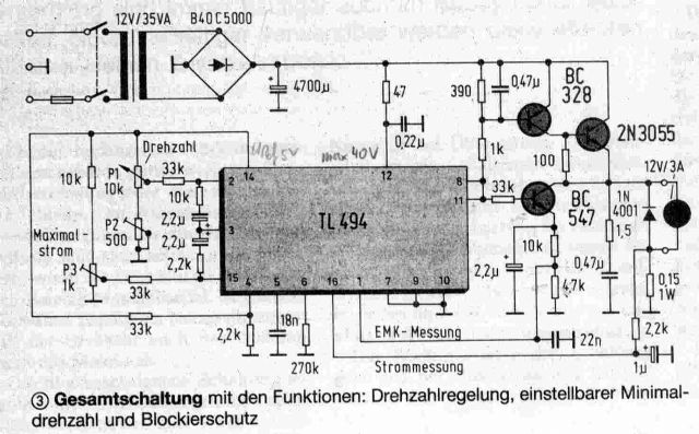

von Andi_73 (Gast)
Diese Schaltung aus den 80ern arbeitet auc heute noch gut.
Ich verwende sie für Proxxon Maschinen.
Den antiken 2N3055 kann man gegen was moderneres ersetzen.
Ich habe hierzu BD709 genommen.

von Andi_73 (Gast)
In der von mir verlinkten Schaltung liegt an Pin 1 des TL494 genau
dieses Spannung,jedoch integriert durch 2,2µF Kondensator.
Diesen Kondensator kann man verkleinern, die Regelung wird schneller.
Ist die Regelung mit dem TL494 nicht erforderlich
kann die Messschaltung auch alleine zu dem MOSFET hinzugefügt werden.
Es stellt sich die Frage wie genau die Messung sein muß
EMK Messung ist hier schlechter als mit Geber.
