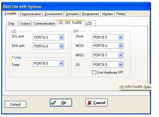

ich hab mit einem DS1307Z und einem Atmega164P eine RTC gebaut. Das
Programm für die Uhr habe ich vor einiger Zeit schon auf einem M8
betrieben (aus dem Internet), funktioniert also.
Mein Problem ist nun, dass das Uhrzeit und Datum jeweils mit 00.00.00
angezeigt werden und sich sonst nichts weiter tut. Ich habe keine Ahnung
woran das liegen könnte, wie gesagt auf einem M8 funktioniert alles
einwandfrei.
Der Atmega164 wird mit einem 8Mhz Quarz betrieben. Ich hatte die
vermutung, dass die Taktquelle vllt irgendwo falsch eingestellt ist und
der qC dann nicht richtig uber I²C mit dem ds1307 kommunizieren kann.
Hier habe ich jetzt aber auch schon alle möglichen Einstellungen durch
und bin mir eigentlich sicher, dass alle richtig sind.
Gruß Sebastian

woran kann ich denn erkennen, dass der uC überhaupt mit dem ds1307
kommuniziert?
von Joachim R. (jorath)
Nabend,
Bascom ist nicht meine Welt, aber schau dir mal die Funktion vom Bit
"CH"
im Register 00 an.
Datenblatt Seite 8.
Desweiteren sollten die Statusmeldungen der I2C Funktionen ausgewertet
werden, alles andere ist Blinflug.
MfG

ja, das habe ich eben schon ausprobiert. mit
I2cstart
I2cwbyte Ds1307w
I2cwbyte &H00
I2cwbyte &B00000000
I2cstop
habe ich das bit auf "0" gesetzt. wie schon gesagt funktioniert das
leider immer noch nicht.
wie meinst du das mit den staturmeldungen? bin bei i2c noch nicht so
ganz fit ;)

von BoomBoomMagic (Gast)
Jetzt seh ich gerade erst welchen RTC du nutzt  ..... hatte erst DS1337
gelesen ,
Deiner ist ja nur der DS1307 ;-)
Da ist die Initialisierung eh völlig falsch , da du ja nicht das BIT7
gesetzt hast , das der RTC loslegen soll
&B10000000  - ohne SQW

von güst (Gast)
Sebastian schrieb:
> Config Sda = Portc.1
> Config Scl = Portc.0
da es auf einem mega8 lief, schau mal ob im BASCOM auch diese Ports so
in der IDE angegeben sind, bei mir waren andere Ports eingestellt ergo
RTC funzt nicht, nach der korrektur alles ok.
