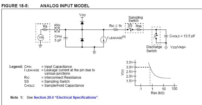

ADC interne Funktionsweise
Gast #4212871
Hallo
Ich habe eine Frage zu dem ADC Input Model, wie dieses abläuft.
Also ich gehe wie folgt :(alles aus dem Bild rausgelesen!)
1) über den ANx kommt meine zu messende Spannung rein. Kommt mehr als
der erlaubte Referenzwert rein, fliesst dieses über den Dioden zu VDD
wieder raus. quasi überspannungsschutz.
2) Die zu messende Spannung geht bei geschlossenem Sampling Switch und
geöffnetem Discharge Switch in den Kondensator CHold. Da das ganze ja
sukzessive Approximation ist, wird der Wert im CHold mit einem anderen
Wert verglichen, aber welchem? Denn der Kondensator CHold wurde doch
jetzt mit unserem Eingangswert "aufgeladen".
Ich weiss nur, dass durch den Discharge Switch das gleichgewicht
hergestellt wird, wie bei einer Wage.
Oder wird der CHold mit der Referenzspannung aufgeladen, und mit der
Eingangsspannung in CPin verglichen?
Gruss,
StudentMax
Gast #4212876
Die Details darüber, was hier wie mit dem Eingangswert verglichen wird,
ist in dieser Teilschaltung nicht zu erkennen. Das ist eben nur ein
Input-Modell wie die Beschriftung auch sagt.
#4212879
Lass mich raten, der µC ist ein PIC?
Ja, die Dioden sind aber nicht an die Referenz, sondern an Vdd und Vss
angeschlossen, die standard CMOS Eingangsschaltung.
Ja
> Da das ganze ja sukzessive Approximation ist, wird der Wert im CHold
> mit einem anderen Wert verglichen, aber welchem?
Schau die mal an wie ein SAR ADC funktioniert:
https://en.wikipedia.org/wiki/Successive_approximation_ADC
Die Referenzspannung für den DAC ist die die du in einem ADCON regiter
eingestellt hast.
CHold wird mit der Eingangsspannung geladen.
https://de.wikipedia.org/wiki/Sample-and-Hold-Schaltung

Achso, das mit der Referenzspannung sieht man auf meinem Bildchen gar
nicht..
Naja bisschen komisch schon, denn im ADCON Register wird ja nicht die
ReferenzSpannung selbst eingestellt, sondern eher die Quelle der
ReferenzSpannung.(extern, intern)
1) Also CHold wird mit eingangsspannung aufgeladen.
Die Zeit in der der Kondensator CHold aufgeladen wird, ist die
Aquisition Time.
2) Jetzt wird der "Inhalt"des CHold mit dem Referenzwert verglichen, ist
Inhalt zu gross, wird der Disscharge Switch betätigt und die Wage wird
bisschen entlastet, und das immer so weiter. Daraus entsteht dann die
Bitkombination.
Ist das so richtig ?
LG
#4212939
> nicht..
Weil das nur das Input-Modell ist, und nicht der gesamte ADC.
Das habe ich auch gemeint, nur vllt. etwas undeutich ausgedrückt.
> Aquisition Time.
Genau
> Bitkombination.
Das wäre dann eher ein ADC nach dem Zählverfahren und würde
wahrscheinlich nicht gut funktionieren. Lies besser den oben verlinkten
Artikel...
P.S. Vergiss einmal das ANALOG INPUT MODEL, das zeig genau gar nicht von
der AD-Wandlung, nur die Sample-and-Hold-Stufe.

#4213510
> Wert verglichen
Nein.
Nein.
Nein.
Während der "Sample" Phase der AD-Wandlung wird der Kondensator C_hold
von seiner bisherigen Spannung (deren Wert unbekannt [1] ist) auf einen
Wert nahe der Eingangsspannung VA auf- bzw. umgeladen. In Abhängigkeit
von der Zeitkonstante des RC-Glieds aus C_hold und (R_s + R_ic + R_ss)
wird sich dabei eine Abweichung ergeben. Man muß nun die Länge der
Sample-Phase passend zu dieser Zeitkonstante und der tolerierbaren
Abweichung wählen. Meist ist die Länge der Sample-Phase als Vielfaches
der Periodendauer des ADC-Taktes vorgegeben, so daß die einzige Variable
der ADC-Takt ist.
[1] i.d.R. ist das die Eingangsspannung bei der vorhergehenden Messung.
Genau das ist die Stelle, wo die genaue Funktionswese des ADC ins
Spiel kommt. Es kann auch genauso gut sein, daß im Laufe der Wandlung
die Sample-Kapazität zwingend entladen wird, z.B. durch den
eingezeichneten Discharge-Schalter. Details wird das Datenblatt
enthalten.
Im Zweifelsfall sollte man einfach davon ausgehen, daß C_hold am anderen
Ende des Meßbereichs ist. Dann braucht man nur noch ein bisschen
elementare Mathematik und das Wissen um die e-Funktion, um Sample-Zeit
und RC-Zeitkonstante in Relation zu setzen. Oder die Faustformel: "0.1%
Abweichung entspricht 7 \tau"

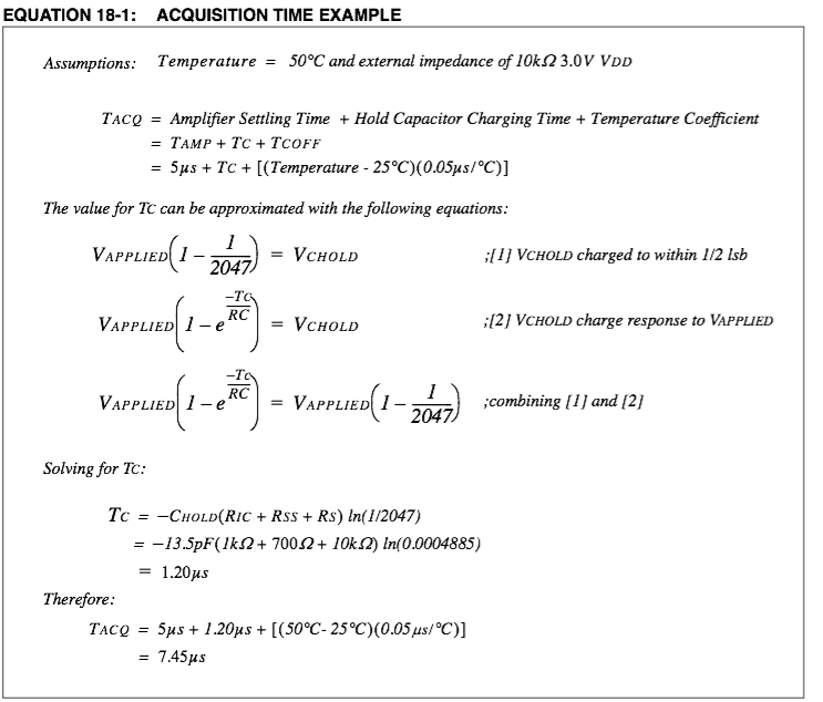

Gast #4215728
Noch eine Frage:
Nachdem ich das GO Bit setze, startet meine eingestellte Acquisition
time in der der Kondensator aufgeladen wird.
ABER, laut Datenblatt : "When the GO bit is set, the A/D  module
CONTINUES to sample the input for the selected acquisition time, then
automatically begins a conversion".
Das heisst also, dass sobald ich mein Channel auswähle und bevor ich das
Go bit setze, der Kondensator aufgeladen wird, und somit ist meine
acquisition time meine minimalste Zeit damit überhaupt saft in den
Kondensator rein kommt.
Scheint mir persönlich so richtig zu sein, ist es das auch? :P
Gruss!
#4215745
Ja, der Ausgewählte Channel ist, außer währende der Wandlung, dauerhaft
mit dem sample Kondensator verbunden. Die acquisition Time ist dazu da,
dass der Kondensator auch eine Zeit lang geladen wird wenn ich z.B.
ADCON0.CHS = AN10
ADCON0.GO = 1
schreibe.
Der sample Kondensator wird nach der AD-Wandlung entladen, die
eingestellte acquisition Time garantiert dann auch, dass der Kondensator
Zeit hat um sich zu laden, wenn du z.B. im ADC-Interrupt sofort eine
neue Messung startest.
