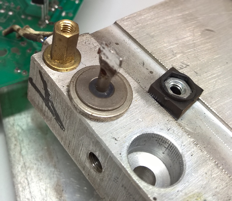

Hallo Zusammen,
ich Suche eine Einpressdiode, wie auf dem Bild zu sehen.
Eine habe ich bereits ausgebaut, leider steht keine Bezeichnung drauf.
Die Diode sitzt als Freilaufdiode in der Steuerung einer Ameise.
Der Durchmesser der Diode beträgt ca. 12,8mm, Anode ist am Gehäuse.
Der Motor, der gesteuert wird, hat 24V und 1000W.
Alternativ könnte ich auch eine TO-247 (oder ähnlich) Doppel-Diode mit
gemeinsamer Anode verbauen.
Kann mir da Jemand eine passende Diode empfehlen?
Vielen Dank im Voraus!

Danke für die schnelle Antwort!
Die SY170 (Anode am Gehäuse) sieht zumindest passend aus.
Kann Jemand sagen, ob die 25A ausreichend sind und welche Spannung die
Diode verkraften können muss (als Freilaufdiode für den genannten
Motor)? Die SY170 gibt es von 100-700V.
Auf ebay gibt's die nur mit 100V.
Auf den Bildern, die ich gefunden habe, hat die SY170 immer einen grünen
Kranz um das Anschlussbeinchen. Meine hat einen blauen. Ist das
irgendeine Kennzeichnung?

Eine Zusatzfrage zu den Einpressdioden hätte ich da:
Gibt es spezielle Werkzeuge um an der abgeplatteten Seite (Anode)
den Leiter anzubringen oder werden diese einfach angelötet?
Muss man da spezielle Punktschweißgeräte nehmen?
Habe Einpressdioden gesehen an denen ein Messingstreifen?
angepresst/angeschweißt war. Einfach löten hält doch nicht.
Weiß da wer was?
Gruss Peter
Wenn du mit "abgeplattete Seite" das Anschlußbeinchen meinst: das wird
für gewöhnlich verlötet.
Punktschweißen geht natürlich auch, hat sogar den Vorteil daß die
thermische Belastung für das Bauteil geringer ist als beim Löten. Auch
fertigungstechnisch könnte Punktschweißen die billigere Lösung sein.
Ansonsten geht Löten aber auch. Der Diodenkristall darf im Betrieb
maximal 175°C heiß werden, das Anschlußbeinchen bleibt deutlich kühler.
> Weiß da wer was?
Löten hält schon, bei einigen Typen hatte der Anschluß sogar ein Loch um
den Draht einzuhängen, aber Punktschweissen geht in der automatisierten
Massenfertigung natürlich schneller.
Vermutlich hast du die Dioden mit dem Messingstreifen in einem
Schweissgleichrichter gesehen. Dort sind diese Streifen meist mit einem
Loch oder einer anderen Querschnittsreduktion versehen und dienen dann
gleichzeitig als Schmelzsicherung.
