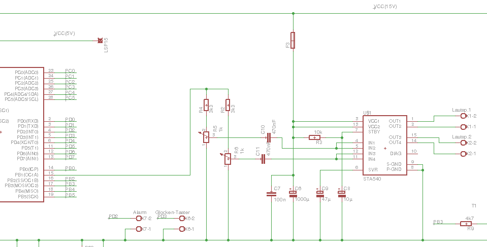

Glaubt ihr, dass ein 15V/3,5A Schaltnetzteil wegen einem 1000µF
LOW-ESR-ELKO (0,02 Ohm Serienwiderstand) den Kurzschluss-Schutz
einschaltet?
Soll ich etwas davorschalten? Widerstand? Induktivität?
Der ELKO ist für einen STA540 Audio-Verstärker gedacht.
Was meint ihr?
Gast #4215056
mhh schrieb:
> Eine Induktivität. Nicht wegen dem Elko, sondern wegen der dynamischen
> Last des Verstärkers.
Wie ist das gemeint? Im Datenblatt des STA540 habe ich nichts von einer
Induktivität entdecken können...
Muss wirklich eine Induktivität dran? Wenn ja, wie viel µH? Und wie viel
Ohm?

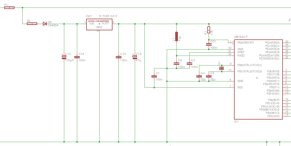

Anbei ist mal mein Schaltplan von Spannungswandler bis Mikrocontroller.
Bitte mal begutachten.
Die Power-Status-LED ist hier nicht drin, da das eine andere Einheit
ist, als die, wo ich die Power-LED einbauen will. In dieser Einheit gibt
es zwei Gabellichtschranken, die brauchen insgesamt 60mA, also ist der
Mindeststrom gegeben...
Kurz angemerkt: Im System, wo auch diese Einheit ein Teil davon ist,
gibt es einen Motor (2-3A) und einen Audio-Verstärker. Deshalb kann die
Spannung evtl mal kurz einbrechen. Deshalb gibt es C13 (als Puffer) und
C14 (zum Kurzschließen der hochfrequenten Störungen).
D4 soll verhindern, dass ein äußerer Verbraucher den Puffer absaugt. C12
und C15 sollen die Restwelligkeit des DCDC-Wandlers bedämpfen, sodass
die Spannung sauberer wird...
Danke!
#4215763
C12 und C15 sollten schon im Bild die Plätze tauschen die 100n gehören
dicht am Regler und so zeichne ich das auch, egal ob es im Plan schnurz
ist.
Wolltest du den Reset R so groß? ich nehme immer 10k und noch 100n -
470n C nach GND (10k + 100n ~1ms mit 470n ~4,7ms und wähle bei reset
immer 65ms, damit sollten die Spannungen stabil stehen und der Reset
kann langsam kommen.
ausser du brauchst den µC schneller wach.

Guest schrieb:
Da steht auch nichts vom Betrieb an einem Schaltnetzteil und µC drin.
Also wird es eben individuell. Musik ist dynamisch, die Stromaufnahme
des Verstärkers damit auch - so ist das gemeint.
> Ohm?
Drossel von 22µH bis 47µH und 2200µF||100nF am Verstärker-IC für den
ersten Test.

PS: Damit es nicht zur Verwirrung kommt, die später hochgeladene
Schaltpläne sind von der Inneneinheit, die früher hochgeladene von der
Außeneinheit...
Die Spannungsregulierung ist aber gleich...
