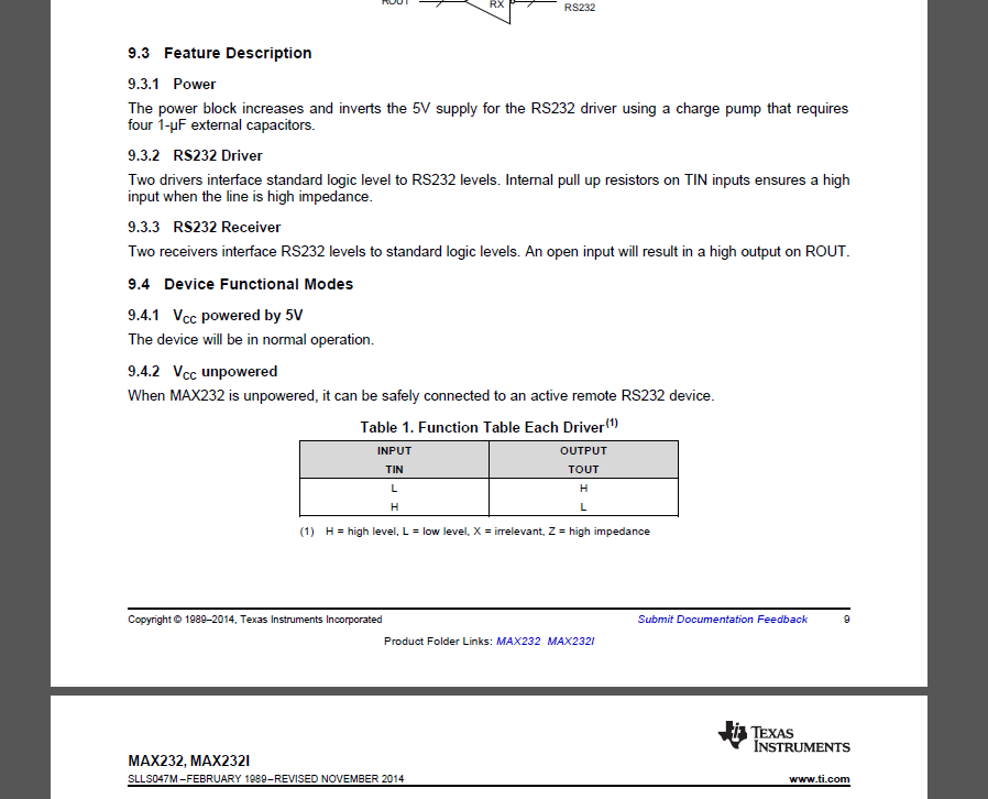

- Was macht man mit ungenutzten Ein- und Ausgängen bei so einem
Baustein? Eingänge (sowohl Tx als auch Rx) auf Masse und Ausgänge offen
lassen?
- Wozu sind die eingezeichneten 8,5V und -8,5V gut? Soll man dort noch
was außer den 1µF KERKOs anschließen?

Ausgänge lässt man offen, weil sie ja vom IC angesteuert werden.
Eingänge lässt man nicht offen, sondern legt sie auf ein definiertes
Potential, damit sich dort nicht irgendwelche elektromagnetischen Felder
aus der Umgebung austoben.
Es sei denn natürlich das Datenblatt sagt etwas anderes.
Die erzeugt sich der Baustein selber und die werden benötigt, weil eine
RS232 nun mal definiert, dass logische 0-en und 1-en durch +12V bzw.
-12V auf der Leitung dargestellt werden. Bei der absoluten Höhe der
Spannung gibt es einen Spielraum. Es müssen nicht notwendigerweise exakt
12V sein. Daher 8.5V
> Soll man dort noch
Nein. Das was im Datenblatt steht.

Eine Frage noch bzgl. unbenutzter Eingänge...
Bei den Receive-Eingängen: Sollte man da nicht eher 5V statt 0V nehmen?
Die Entscheidungsschwelle liegt ja bei 0V, da würde er ja bei jeder
kleinen Änderung Toggeln, oder??
Oder nimmt man da vl. die 8,5V, wo der Pfeil weggeht im Datenblatt?
von Frank M. (ukw) (Moderator) Benutzerseite
Du kannst die Eingänge auf der RS232-Seite einfach offen lassen. Auf der
CMOS/TTL-Seite gehören Sie nach +Vcc, da dies das Ruhepotential ist.
Eigentlich muss auf keiner Seite etwas für oder gegen offene Eingänge
getan werden. Siehe Datenblatt:
9.3.2 RS232 Driver
Two drivers interface standard logic level to RS232 levels. Internal pull up
resistors on TIN inputs ensures a high input when the line is high impedance.
9.3.3 RS232 Receiver
Two receivers interface RS232 levels to standard logic levels. An open input
will result in a high output on ROUT.

VORSICHT! Das Zitat ist in dem verlinkten Datenblatt von Texas
Instruments nicht zu finden. Auch habe ich, allerdings nur bei einer
Suche nach "open", in dem TI.Dokument keinerlei Hinweis finden können.
Es ist zwar unwahrscheinlich, dass die Teile (im Vergleich zw. z.B. TI
und Maxim/Dallas) sich in dieser Hinsicht unterschiedlich verhalten,
aber ich selbst würde das kontrollieren und nicht davon ausgehen.
Guest schrieb:
> (Du meinst eh den MAX232IN, oder?)
Der steht da im Datenblatt mit drin, ja...
Besser suchen?
Quelle: http://www.ti.com/lit/ds/symlink/max232.pdf

Besser ist es, da drauf zu klicken --> MAX232IN
Da kommt gleich ein aktuelles Datenblatt.
Und mit Logik kommt man auch ans Ziel: es ist für eine RS232
Schnittstelle das Üblichste, dass kein Stecker angeschlossen ist. Und
das ist auch den Bausteindesignern klar. Ein Baustein, der dann noch
einen Pullup bräuchte, ware da nicht lange am Markt...
