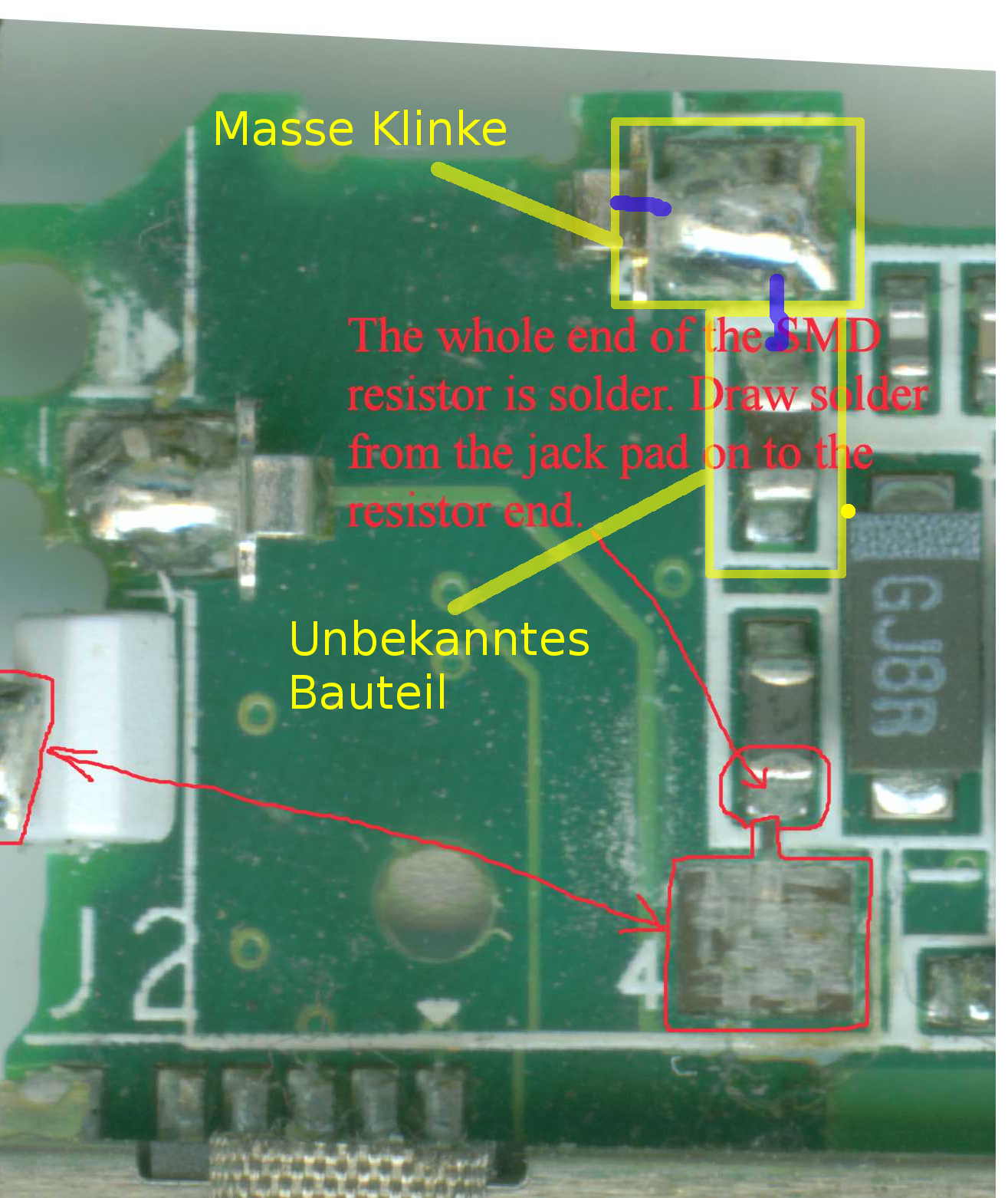

Es geht um einen älteren MP3 Player SanDisk Sansa E270.
Zum Problem: Hab den Player parallel an zwei Eingänge (Front, Rear)
eines 4.1 Systems gehängt, was zunächst tadellos funktioniert hat. Nach
einiger Zeit war dann aber ein sich wiederholendes "Klicken" zu hören.
Danach wurde der Sound plötzlich dumpf und verzerrt.
Beim Durchmessen habe ich gemerkt, dass am Ausgang die Masse fehlt.
Als Problem habe ich dann ein kleines SMD Bauteil (Widerstand,
Sicherung?) identifiziert, das zwischen Masse des Klinke Ausgangs und
Masse des Mp3 Players sitzt. Überbrückt man dieses Bauteil, dann ist der
Sound wieder einwandfrei und alles funktioniert perfekt. Leider ist das
Bauteil so klein, dass kein Aufdruck zu erkennen ist.
Hab ein Bild angehängt, auf dem man den entsprechenden Teil der Platine
(Klinke Buchse entfernt) sieht. Das Bild ist ursprünglich aus einer
Anleitung zum Austausch der Buchse, daher die Notizen in Rot - einfach
ignorieren. Hab in Gelb die relevanten Informationen eingezeichnet.
Nun meine Frage: Welche Gefahr kann es mit sich bringen hier einfach
eine Brücke einzulöten? Soll der vermeintliche Widerstand evtl. zur
Begrenzung des Ausgangsstroms und Schutz des Verstärkers dienen? Ich
möchte das Gerät nur ungern durch Überbrücken des Bauteils zerstören, da
man nur noch schwierig Player wie diesen bekommt auf denen die Rockbox
Firmware läuft. Ich hoffe ihr könnt mir hier Tipps geben! Vielen Dank
schon Mal!

Gast #4214185
Vermutlich war es ein Koppelkondensator der dort mal war.
Je nachdem was hinten angeschlossen wird an der Buchse kann das als
Schutz durchaus sinnvoll sein.

#4214295
Die Eingänge des 4.1 Systems sind sicher eher hochohmig und stellen für
den MP3 Player keine nennenswerte Belastung dar.
Das SMD Bauteil ohne Aufdruck ist eine Induktivität ( Spule ).
Sie verhindert Einstreuungen von Hochfrequenz in den Player.
Ein Kopfhörerkabel ist nämlich eine prima Antenne...
Für die Funktion in Deinem Fall kannst du das Bauteil auch überbrücken.

Gast #4214338
> stellen für
Ah, ok. Das leuchtet ein. Nun fragt sich aber immer noch warum die Spule
ausgerechnet bei der genannten Parallel Schaltung der hochohmigen
Eingänge das zeitliche gesegnet hat. Mag hier irgendwie ungern an Zufall
glauben. Werde bei Gelgenheit den Eingangswiderstand des 4.1 Systems mal
messen (Insofern das mit einem normalen Mutlimeter Sinn macht?)
An sich leuchtet mir aber auch ein das ein Kopfhörer ja eigentlich
deutlich mehr Last darstellen muss nachdem hier der Schalldruck, anders
als beim 4.1 System, ja direkt durch die Verstärkerleistung des Players
erzeugt wird.

Gast #4215024
> Geht nicht.
> Defektursache könnten Masseausgleichsströme zwischen dem Verstärker und
> dem Steckernetzteil sein, mit dem Du den mp3-Player versorgt haben
> wirst.
Der Player war im Akkubetrieb, d.h. nicht an ein Netzteil angeschlossen.
Auch das (umgebaute) 4.1 System war über ein Notebook KFZ Netzteil an
einen 12 V AGM Akku angeschlossen. Daran kann's dann wohl nicht liegen.
Zumal ich den Gleichrichter + Glättungskondensatoren in der 4.1 Anlage
drin gelassen habe (Input ist eig. 13.5 V AC). Somit sollten eventuelle
Spannungsspitzen vom (zugegeben billigen) Step up converter auch kein
Problem sein denke ich.
