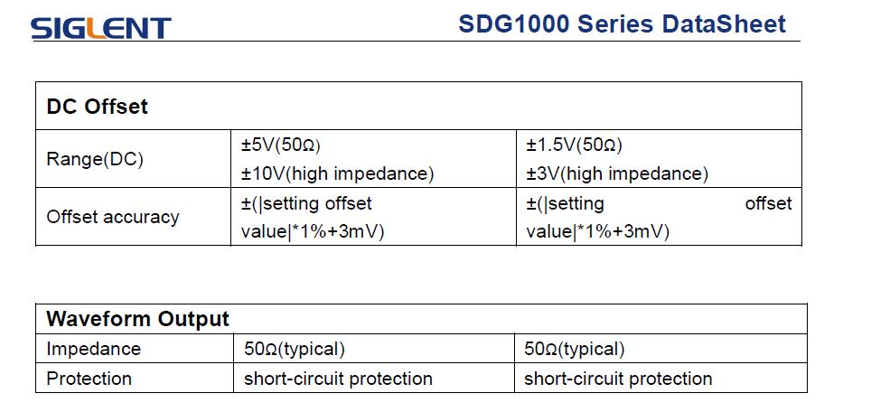

Anonymous U. schrieb:
> Gibt es da eine allgemeine Gültigkeit bei diesen Geräten?
Wenn ein Messgerät nicht gegen übliche Fehlbehandlung geschützt ist,
dann ist es nicht lange am Markt. Ergo: ja, es ist kurzschlussfst.
> Ich habe bereits im Internet gesucht und nichts gefunden.
Ich schon. Im Datenblatt des Geräts:
http://www.batronix.com/pdf/Siglent/SDG1000/SDG1000-DataSheet.pdf
OP #4214385
Oh, danke. Ich geh mal davon aus, dass das Gerät auch im
high-impedance-betrieb Kurzschlussfest ist? Schaltungstechnisch bedeutet
ja diese Umstellung auf high-z im Gerät nur eine Verdopplung der
generierten Spannung, wobei die 50 Ohm Innenwiderstand einfach
vernachlässigt werden? Jedenfalls schon mal danke für die Mühe!
Gast #4214613
> im high-impedance-betrieb Kurzschlussfest ist?
Das Gerät wirst du nicht auf "high-impedance" umschalten
können. Dann wäre Kurschlussfestigkeit sowieso kein Problem:
Kommt (fast) kein Strom raus, kann drinnen auch nix
abbrennen!
"high-impedance" bedeutet, dass du das Signal z.B. an ein
Oszilloskop mit R_in = 1 Mohm anschließt. Dann fällt kaum
Spannung am 50 Ohm Ausgangswiderstand ab.
-> (Fast) doppelte Ausgangsspannung gegenüber einem 50 Ohm
Abschluss.
Der Innenwiderstand des Generators ist generell 50 Ohm. Da kann auch
eine High-Z Einstellung nichts ändern.
Die High-Z Einstellung bewirkt lediglich, das der im Display angezeigte
Wert sich auf einen offenen Ausgang ( eben High-Z ) bezieht.
Bei der Einstellung 50 Ohm zeigt das Display dann die richtige Spannung
an, wenn am Ausgang 50 Ohm hängen. Vermutlich kann man auch jede
beliebige Impedanz dort einstellen, auf der sich das Display bezieht.
Die Einstellung High-Z sagt dem Gerät also nur was das Display anzeigen
soll.
