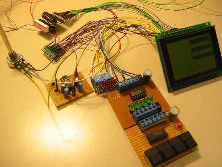

bild gibts hier jetzt auch mal dazu...
das mit der spannung nervt, wenns wirklich so ist, dann mus ein dc dc
wandler her usw... scheiße
eines habe ich glaube ich mit 12v schon zerschossen....
martin

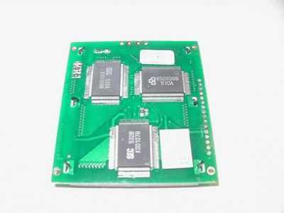

von Olaf (Gast)
Naja, als Datenblatt wuerde ich das mal nicht bezeichen.
Das ist wohl eher die grobe Uebersicht. Da gibt es garantiert
noch ein anderes mit mehr Seiten.
Trotzdem bin ich mir aber sicher das du bei diesem Display
die Displayspannung selber anlegen musst. Zum einen wegen
dem Pfeil in der Zeichnung, zum anderen weil man keine
Kondensatoren auf dem Display sieht.
Einen DCDC Wandler braucht man vielleicht garnicht. Du brauchst
nur einen sehr geringen Strom. Das muesste sich eigentlich mit
einem kleinen Spannungsvervielfacher (Villard-Schaltung) machen
lassen wenn du irgendwo auf deinem Board noch eine Frequenz
abzapfen kannst. (z.B Timerausgang)
Olaf

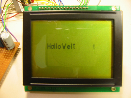

von Martin (Gast)
Endlich!!!! ich habe es geschafft.
das display läuft einwandfrei.
es benötigt keine initialisierungssequenz, die Befehle stehen in den
Datenblättern am anfang dieses Threads.
am wichtigsten ist der Display ON Befehl. also 3F ans Display
anschließend können der Zeilenzeiger und der Spaltenzeiger auf Null
gesetzt werden.
das Display besitzt Sram das als erstes auf 0 gesetzt werden muss, also
alle Zeilen durchgehen und mit 0 initialisieren...
im anhang ein Bild meines ersten Textes.
Martin
von Martin (Gast)
hier nochmal ein kleiner Text,
die Displayversorgung ist übrigens mit einem max232 realisiert. das
funktioniert super, er liefert die negative spannung, und der strom
reicht absolut aus um das gesamte display dunkel zu bekommen.
zudem kostet er nur 40cent, momentan bei pollin. ein kleines poti und
ab gehts...
martin
von Olaf (Gast)
Das ist wie Weihnachten was? :-)
Mich wundert allerdings etwas das dir dein Drahtverhau
keine Probleme macht. Sprichst du das Display noch sehr
langsam an?
Olaf

@Olaf,
bevor ich einen Software bzw Platinenentwurf mache, probiere ich alle
Dinge vorerst mit einer art steckkastensystem das ich schon über
mehrere Jahre mitführe, aus. Dieser drahtverhau betseht aus Kabeln mit
vergoldeten steckern, die in alle gängigen Sockel/Pins/ usw passen, so
kann ich meine entwicklung schrittweise in ein Endstadium überführen
und habe keine Fehlentwicklung....
Wie schon erwähnt, spreche ich das display vorerst mit entprellten
Tasen an, probiere einige Dinge zur Versorgung, wie die Sache mit der
Negativen Spannung und dem max232 z.B. ...
