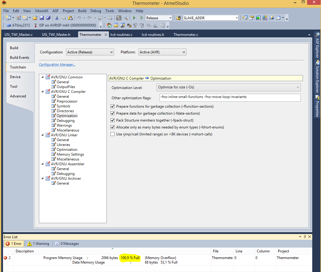

Probiere halt mal ein paar Compilerflags:
-g2 -Os -nostartfiles -ffunction-sections -fdata-sections -fpack-struct
-fno-inline-small-functions -fno-move-loop-invariants
-fno-tree-scev-cprop

OP #4214600
... hilft etwas, aber nicht viel. 100,9% full sagt er nun.
Das -g2 würde ich entfernen, debugsymbole brauchen platz. Zu
-ffunction-sections -fdata-sections gehört noch -Wl,-gc-sections, bzw.
--gc-sections  ausserdem kan -s helfen.
Moderator Persönliche Seite #4214944
Bastler schrieb:
> Im AtmelStudio beim Compiler und beim Linker jeweils die Option "-flto"
> eintragen. Das schadet nicht, optimiert aber so wie wenn es nur ein
> einziges C-File gäbe. Damit kann der Compiler alles beliebig
> umorganisieren.
Ja, das halte ich auch für eine sinnvolle Option. Bei meinen Projekten
mit vielen kleinen C-Dateien macht das eine ganze Menge aus. Aber
wichtig ist dann in diesem Zusammenhang, dass man -Os auch bei den
Linkeroptionen angeben muss. Sonst wird das Compilat sogar größer.
(Grund: Der Linker ruft den C-Compiler in einem 2nd-Pass auf. Wenn man
hier kein -Os angibt, wird im zweiten Durchgang ohne Optimierung
übersetzt)

Schon verstanden. Ich hätte erwartet, das der Zwischencode aus den
Compilerläufen diese Info an den linker weiter gibt (oder war nicht -Os
default?), aber es ist tatsächlich "von Hand" zu machen. Spart bei einen
kleinen Beispielprojekt rund 2% Flash ein. Also das -Os beim Linker, LTO
benutzte ich schon vorher.
