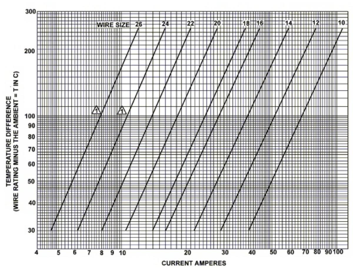

Gast #4214826
wir haben ein Diagramm bekommen (siehe Anhang) und die dazugehörigen
Werte, wie oben angegeben. Jetzt möchte ich gern rechnerisch Nachweisen,
wie die Anhand den Werten, die Tabelle gezeichnet haben.

#4215353
Es kann verschiedene Randbedingungen geben, die den querschnitt anders
bewerten lassen. Kuerlich sah ich die 60A Zufuehrung an einen
Supraleiter. Die war 1mm^2 Kupfer. Sie war durch verdampfendes Helium
gekuehlt. Der Grund fuer den kleinen Querschnitt war die statische
Waermeleitfaehigkeit, die konstanten Heliumverbrauch verursacht.
Gast #4215411
Ich habe jetzt auch noch die letzte Kennlinie Hochgeladen.
Wie schon geschrieben, gegen ist eine Umgebungstemperatur von 50Grad und
eine max. Operating Temperatur der Leitung von 200Grad.
Wie kommen die jetzt in Diagramm von der Temperatur ueber den
Leitungsdurchmesser zur Stromstaerke.......
Moderator (Firma: Titel) Persönliche Seite #4215430
Michael schrieb:
> Mir fehlt das Verstaendnis, wie man das Berechnen kann.
Man kann es nicht berechnen.
Oder andersrum: wenn man irgendwas rechnet, dann kommt man nicht auf die
Werte in diesem Diagramm, sondern auf irgendwelche ähnlichen Verläufe,
bei denen der Strom deutlich höher ist.
In diesem Diagramm sind Untersuchungen, Erfahrungwerte, Reserven und
Traditionen vergraben. So erklärt sich dann auch z.B. diese seltsame
Nichtlinearität bei 14-16-18 AWG. Und was da komplett fehlt, ist
irgendeine Art Isolation oder Konvektion...

Michael schrieb:
> Aber es muss doch z.B. für Rundleiter eine Näherungsformel geben-------
> es gibt für alles eine Näherungsformal :D
Nein, kann es nicht geben, denn es hängt davon ab, wie die Leitung ihre
Wärme los wird. Frei hängend ohne Isolierung in der Luft, in einer
Dämmstoffwolle in der Holzständerwand mit PVC ummantelt, gewendelt im
einer vakuuminerten Thermoskanne, Blankdraht im Durchlauferhitzer,
ergibt halt drastisch unterschiedliche Ableitung der Wärme.
> Was ich halt nicht verstehe, ist wie ich 50C Umgebungstemperatur und die
> 200C max Leitungstemperatur verwenden soll.
Soll man auch nicht, normal sind 30 GradC als Umgebungstemperatur in
Innenräumen in Europa (obwohl ich lieber 40 ansetzen würde) und 70 GradC
(maximale Temperat6ur der PVC Isolierung).
