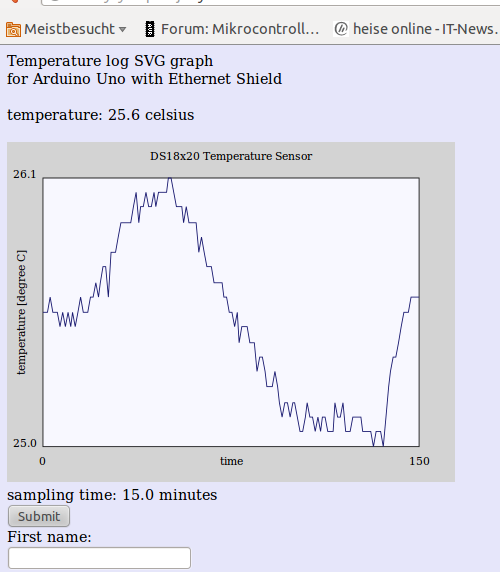

Angehängt ist die HTML-Seite meines Arduino Webservers, bei der es mir
gar nicht so sehr um den Webserver ging, sondern die Frage "wie berechne
ich in Echtzeit eine SVG-Grafik". Wenn ich Zeit habe, möchte ich die
Achsen des Grafen ein wenig verbessern und eventuell Balkendiagramme und
andere Anzeigeinstrumente dazu basteln.
