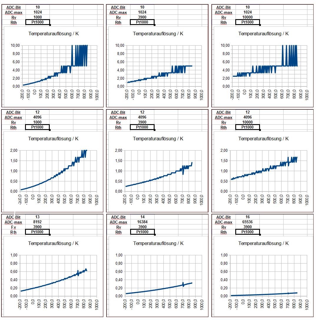

Welche PT1000 Schaltung wäre dann empfehlenswert wenn ich nur einen
einzigen PT1000 am ADC hätte?
Einfach nur den PT1000 und einen ausreichend großen Vorwiderstand?
Wenn ich Versorgungsspannung des Mikrocontroller als Uref nutzen würde,
also die 3,3V dann bräuchte ich um die 100µA zu erreichen ja einen
Vorwiderstand von etwa 32k Ohm?

von Achim S. (Gast)
Dann kommt es tatsächlich auf den ADC und die gewünschte
Temperaturauflösung an. Rechne dir aus, welche Temperaturänderung du
brauchst, damit der ADC um einen Wert weitergeht.
Bei Oldies Vorschlag (1k Vorwiderstand, hoher Strom) und einem 10bit ADC
wären es ziemlich genau 1°, bei deiner Brückenschaltung mit
Nachverstärkung wären es 0,1°.
Bei einem einfachen Spannungsteiler mit 32k wären es über 270° - da
kommst du um eine Nachverstärkung und/oder einen höher auflösenden ADC
nicht rum.

von Oldie (Gast)
Um mich in die Pt1000-Auswertung mit einem µC und eingebautem,
oder externem ADC einzuarbeiten habe ich mir mal eine Tabelle
(Excel/open Office Calc) aufgebaut.
Sie geht natürlich von einer ratiometrischen Messung
aus, um mich nicht mit Offset-Drift und anderen Fehlerquellen
von Referenzspannungen und Operationsverstärkern rumzuärgern.
Für die Genauigkeit und Stabilität der Messergebnisse ist dann
nur noch der Pt1000, der Vergleichswiderstand Rv, der ADC und die
saubere Berechnung der Temperatur aus den Pt1000-Parametern (das
geht auch mit angemessener Ganzzahlrechnung!) verantwortlich.
Die Ergebnisse für verschiedene Vorwiderstände Rv und ADC-
Auflösungen sind in der Grafik zu sehen.
Fazit:
Für Rv = 1000 Ohm, dem Rth des Pt1000 bei 0 °C
bekomme ich eine gute Auflösung für Temperaturen unter 0 °C,
die sich bei höheren Temperaturen schnell verschechtert.
Für Rv = 3900 Ohm, dem Rth des Pt1000 bei 850 °C
bekomme ich eine bessere Auflösung für Temperaturen oberhalb
von 100 °C, während sie bei tieferen Temperaturen nicht mehr
ganz so gut ist.
Für einen Rv > 3900 Ohm (hier: 10 kOhm), wird die Auflösung in
allen Temperaturbereichen nur noch schlechter.
Obere 3 Bilder:
Mit einem 10-Bit-ADC lässt sich mit Rv = 1000 Ohm nur unterhalb
von 0 °C die Temperatur auf +/-1 °C auflösen.
Die 3 Bilder darunter:
Sie zeigen, dass ein 12-Bit-ADC mit Rv = 3900 Ohm schon
Temperaturen bis 150 °C auf +/-0,5 °C auflösen kann.
(mit Rv = 1000 Ohm bis 200 °C) Darüber wird es bald ungenau.
Die unteren 3 Bilder:
Für die Auflösung von +/-0,1 °C ist schon ein 15-, oder
16-Bit-ADC erforderlich.

Bitte unterscheide zwischen Auflösung und Genauigkeit. Aber wie Du
selber zeigst, sind 0,5 °C mit einem 12 Bit ADC im gewünschten Bereich
zu erreichen.
