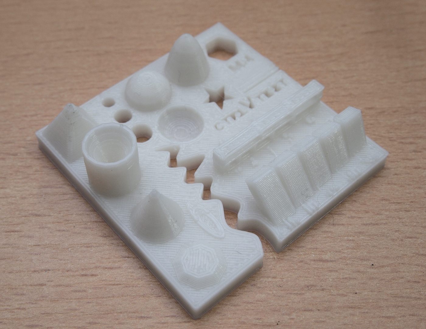

Was nicht erwähnt wird, ist die Druckauflösung, d.h. die Schrittgröße
der Steuerung und der Düsendurchmesser. Auf github ist von einem
0.4mm-Hotend die Rede, das Ding dürfte damit in etwa die Druckqualität
des altbekannten K8200 von Velleman erreichen können. Die fehlende
Druckbettheizung wird zu den üblichen Ablöseproblemen führen, die mit
dem auf dem letzten Bild sichtbaren blauen Kreppband halbwegs in den
Griff zu bekommen sind. Das wiederum sorgt natürlich für eine nicht
perfekt glatte Oberfläche des Druckbetts.

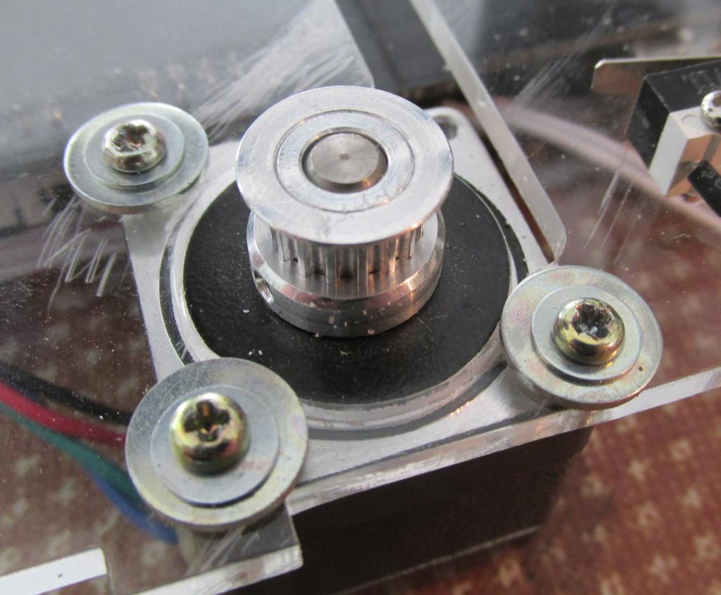

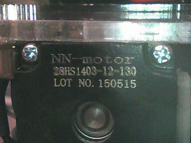

von J. H. (joho62)
Ich hab meinen jetzt schon ein paar Tage (auch Neuling) und kann
einiges dazu sagen. Der Start verlief gleich etwas holperig,
weil mit der Software kein Treiber für den FTDI- Chip installiert wird.
Es wird aber auch kein Hinweis darauf gegeben.

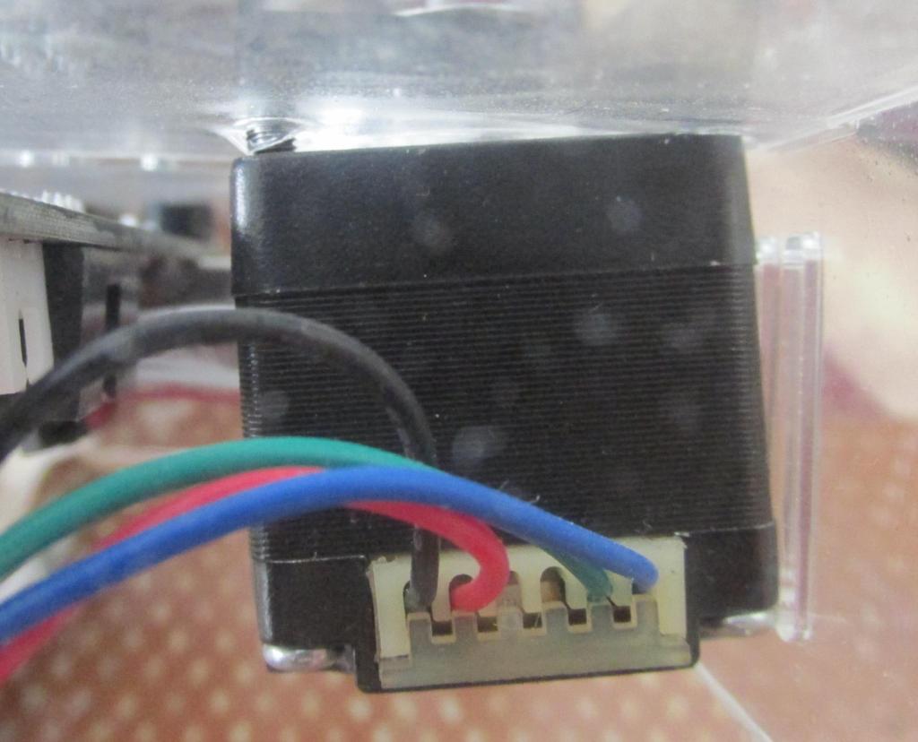

Beim ersten drucken fiel mir sofort die hohe Temperatur des ganzen
Gerätes auf. Die kleinen Steppermotoren haben über 100°C erreicht!
Bei einem längeren Testdruck (über drei Stunden) machten sie schon
seltsame Geräusche. Deshalb hab ich als erstes einen alten 120mm
PC-Lüfter auf einem provisorischen Holzgestell druntergesetzt.
Das Drucken selbst ist problemlos, wenn man die erste Schicht auf
dem Maler-Abklebeband zum Haften bekommt. Dazu brauchte ich
einige Anläufe. Der Abstand zum Druckkopf muß sehr genau stimmen.
Ich finde das für Anfänger ein prima Gerät, man muß allerdings
etwas basteln, um gute Ergebnisse zu erzielen. Um Erfahrungen
zu sammeln reicht es völlig aus. Ich hätte das ganze lieber als
Bausatz zur Selbstmontage, dann könnte man schon beim Aufbau
einiges verbessern (Luftzufuhr, Kabelführung).

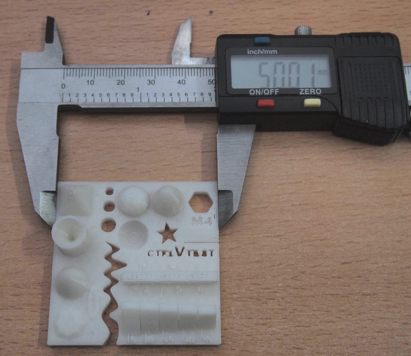

von Asko B. (dg2brs)
Mich wuerde auch ein Foto vom "Ergebnis" interessieren.
Vielleicht sogar sowas hier:
http://www.3dbenchy.com/download/
Gruss Asko.
von J. H. (joho62)
Ich bin ja selber noch Anfänger, da ist man beschäftigt genug, alle
Tücken des Objekts zu lernen...bis jetzt habe ich nur Testobjekte
gedruckt, um die verschiedenen Einstellungen kennen zu lernen.
Hochauflösend gibts bei mir sowieso nicht, mit meiner 2MP-Werstatt-
Kamera. Dafür kann sie bis auf 4cm Nahaufnahmen.
Ich habe schon einiges verändert, z.B. Kabel umverlegt, den Heizkopf
gedreht zur besseren Sicht, das Heizbett auf 4mm verstärkt
(das originale bekam schon nach wenigen Stunden eine Beule nach unten),
den Extrudermotor nach oben versetzt zur besseren Handhabung...
im Moment drucke ich gerade die Sockel, um den Lüfter richtig zu
befestigen...5cm hoch, das dauert ca. 4 Stunden (für einen!)
Die Temperatur des Y-Motors ist mit der Belüftung ca. 75°C,
vorher über 100. Ebenso die Platine.

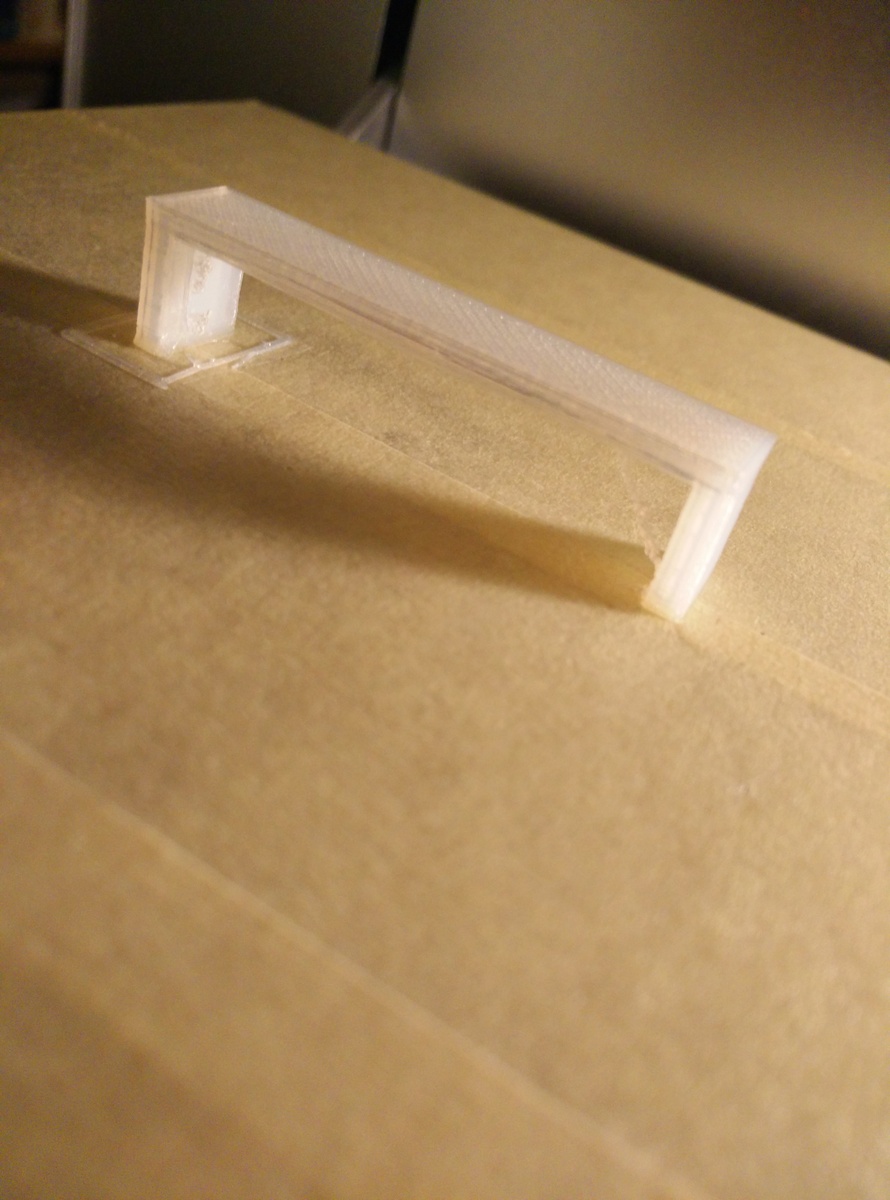

@joho62
Ist das in der Stellung gedruckt, wie es auf dem Bild steht ?
Find ich ja prima. Haette nicht gedacht das es mit dem
Ueberhang (Bridging) so gut klappt.
Gruss Asko.
von Icke ®. (49636b65)
Dann schau das und staune:
https://www.youtube.com/watch?v=_b6hFFcLh_Q
von J. H. (joho62)
Bei solchen Überhängen wird eine Stützstruktur mitgedruckt,
die später rausgebrochen wird.

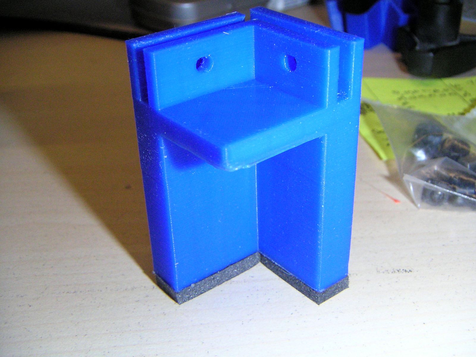

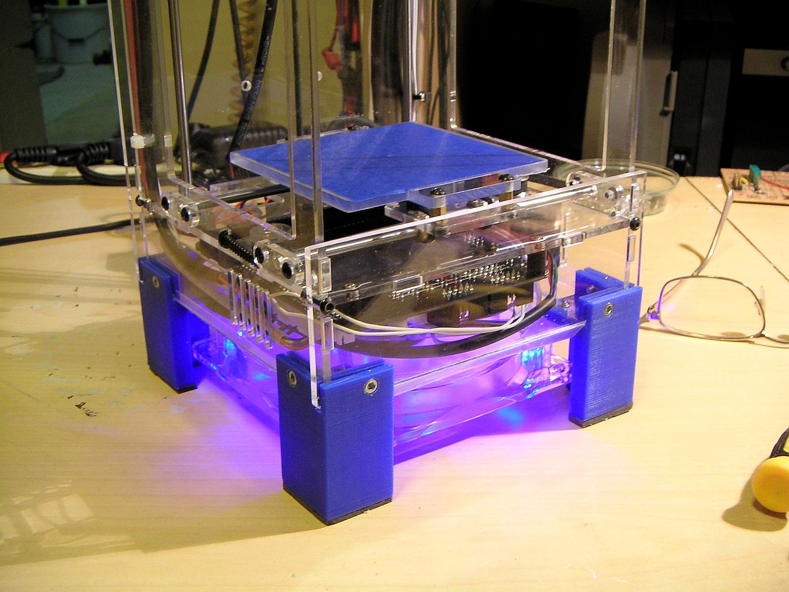

So, erste Erfahrungen zu vermelden.
Zuerst sollten alle Schraubverbindungen kontrolliert und ggfs.
(vorsichtig) nachgezogen werden. Ebenso ist die Spannung der beiden
Zahnriemen zu überprüfen, bei meinem Gerät war jener der X-Achse etwas
zu locker. Vor dem Einschieben des Filamentes hilft es, die Spitze mit
Schleifpapier abzurunden, bei mir stieß es ansonsten eingangs des
Druckkopfes an und ging nicht rein.
Die Installation und Konfiguration der Software ist mit Hilfe des
Handbuches relativ problemlos zu bewältigen. Wie oben schon bemerkt, muß
der Treiber für den FDTI USB-Wandler jedoch separat installiert werden.
Die automatische Erkennung des COM-Ports scheint nicht immer zu
funktionieren, jedenfalls wollte der Fabrikator heute trotz
"Verbunden"-Status nicht reagieren, nach fester Zuordnung des COM-Ports
(im Gerätemanager ablesen) legte er dann los.
Aufgrund neuer Software-Versionen stimmen die Menüs nicht 100%ig mit der
Darstellung im Handbuch überein, aber die Parameter sind trotzdem alle
recht schnell gefunden. Wer Englisch beherrscht, ist übrigens klar im
Vorteil, wer nicht, hat ein Problem, denn ein deutsches Handbuch
existiert anscheinend nicht.
Auf Hobbyking gibt es neben der Parameter-Datei für die Cura-Engine auch
eine STL Beispieldatei zum Download, mit der sich passende Standfüße
drucken lassen. Dies war dann auch mein erstes "Projekt". Wie von
Vorrednern schon gesagt, muß vor dem Druck der Abstand Düse-Druckbett
sorgfältig justiert werden, sodaß sich ein Stück Papier gerade saugend
zwischenschieben läßt. Aufpassen, die Einstellschraube immer nur
höchstens eine Viertel Umdrehung bewegen und dann die Home-Position
anfahren. Ich hatte ein bißchen zu weit gedreht und prompt stieß die
Düse, zum Glück ohne Folgen, auf dem Druckbett auf.
Ich hatte gestern zunächst nur einen einzelnen Fuß gedruckt, dies
dauerte ca. 20 Minuten. Für die restlichen drei benötigte er heute 35
Minuten. Die Qualität des Ergebnisses kann ich als Anfänger und ohne
Vergleich schwer einschätzen, aber die Teile sehen m.E. brauchbar aus
(siehe Foto). Mit Hilfe eines Cuttermessers ließen sie sich
rückstandsfrei vom Druckbett lösen, ohne daß das Trennpapier beschädigt
wurde.
Die schon angesprochene Hitzeproblematik kann ich bestätigen. Die
Stepper werden so heiß, daß man sich die Finger verbrennt, obwohl ich
den Drucker auf Leisten stehen hatte, die eine Luftzufuhr von unten
ermöglichten. Aktive Kühlung mittels Lüfter scheint dringend angeraten.
Für die ersten Schritte bin ich sehr zufrieden, ich hatte mir den
Einsteig wesentlich schwieriger vorgestellt. Wie lange der
MiniFabrikator hält und ob sich damit praktisch nutzbare Teile
produzieren lassen, muß sich erst noch zeigen.

von Timmo H. (masterfx)
Was sind denn das für stepper? Ist meist mit einem Stempel eine
Modellbezeichnung drauf.
von J. H. (joho62)
Motor siehe Bild.
Ich hab jetzt den 120mm-Lüfter mit den selbstgedruckten Sockeln
fertigmontiert. So ist das schon viel besser. Und mit blaues Licht ;)
Was mir garnicht gefällt ist die primitive Einstellung des Z-Offset.
Da muß ich noch was basteln.
Sonst sehe ich keine Probleme, er druckt wie geschmiert.

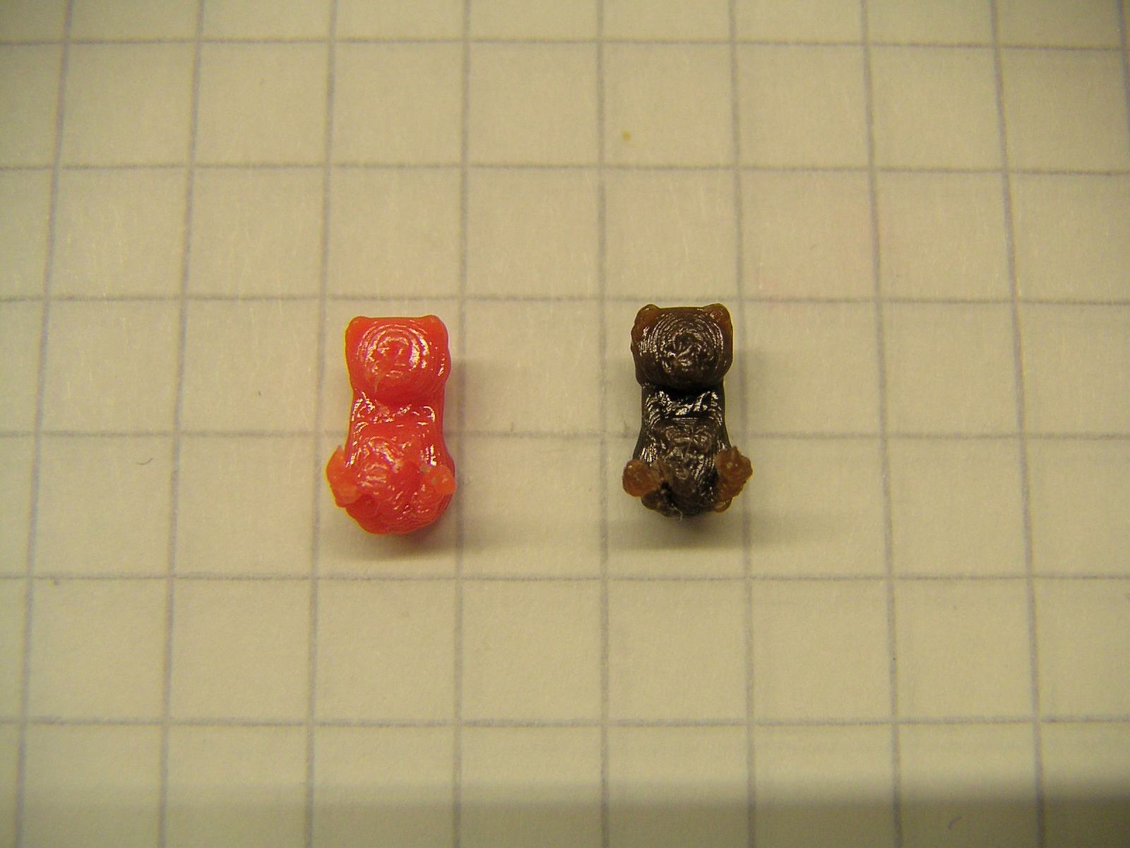

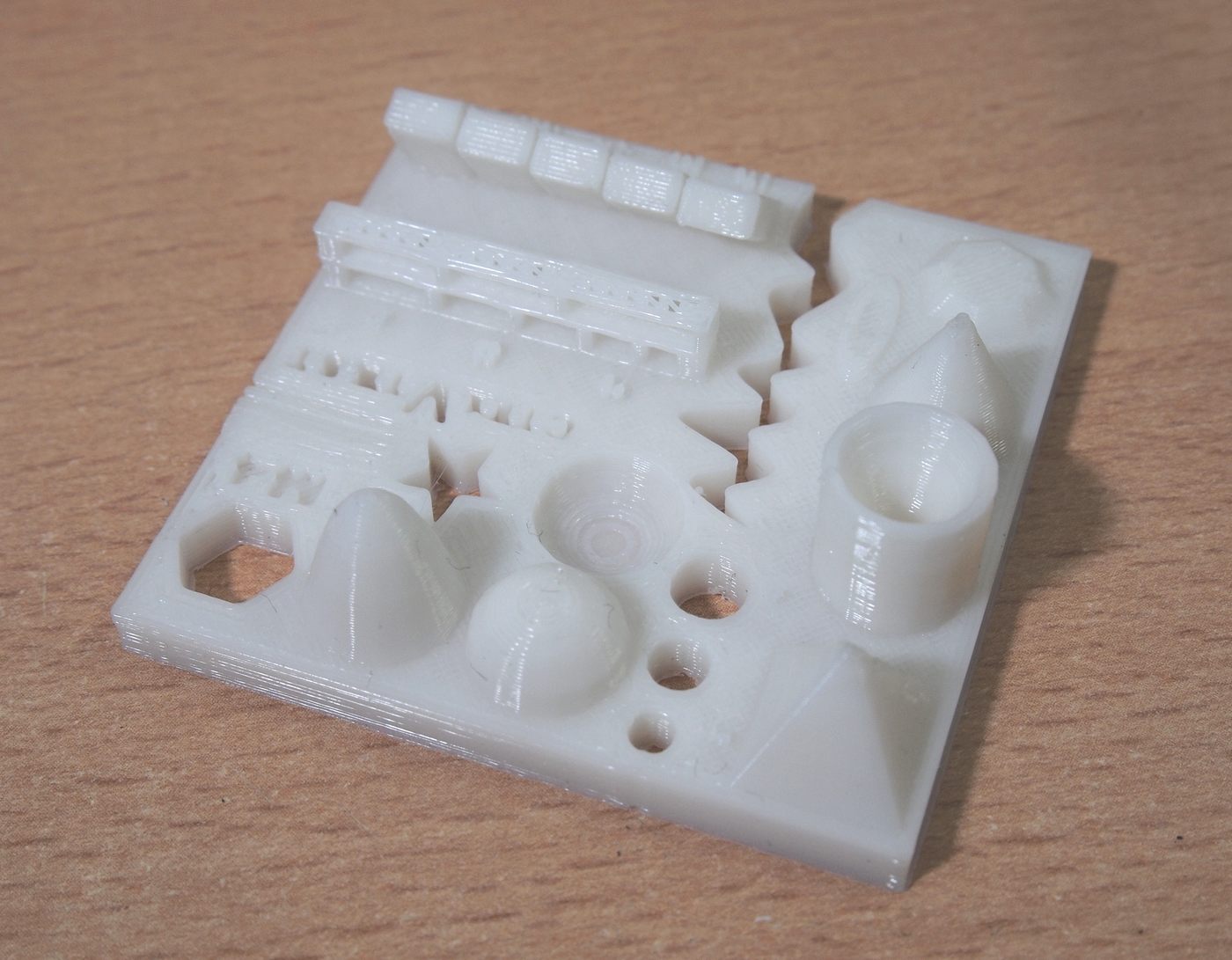

von J. H. (joho62)
Um mal wieder zum Thema zu kommen:
Ich hab mal getestet, wie klein die Objekte werden können.
Das sind Katzen, die rote mit 0,2mm, die braune mit 0,1mm
Auflösung in ca. 2 Minuten gedruckt.
Wenn man weiß, was es ist, erkennt man es auch ;)
Ich hätte jetzt spontan auf Gummibärchen getippt...

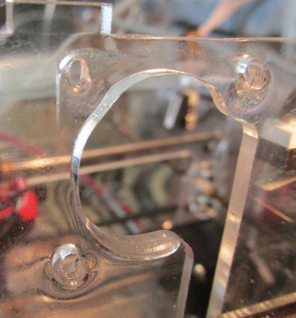

Beim Anbau des Lüfters ist mir eben eine sehr unschöne Sache
aufgefallen. Der X-Stepper hat eine starke Schieflage angenommen.
Verursacht wurde dies vermutlich, weil sich die im Bild2 links oben zu
sehende Befestigungsschraube infolge der Hitze schon fast durch das
Plexiglas gearbeitet hat und die rechts unten auch schon ein Stück weit
eingedrungen ist. Ich werde dort ein Verstärkungsblech einsetzen und
würde anderen Besitzern dringend raten, nicht ohne Zwangskühlung zu
drucken.

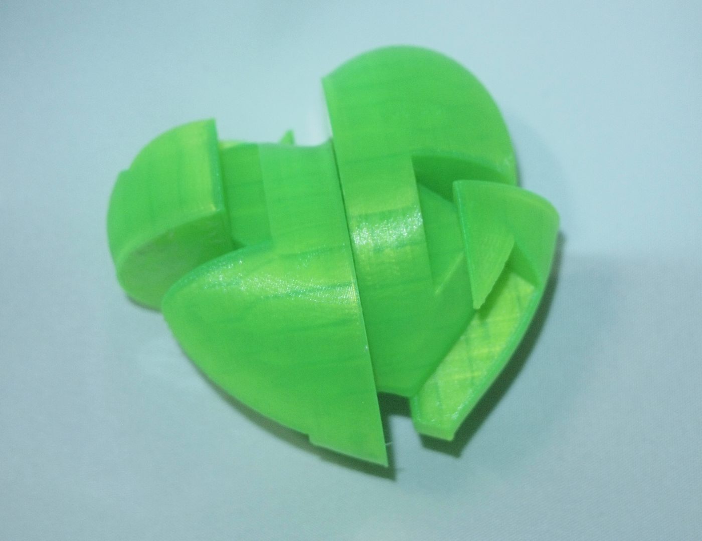

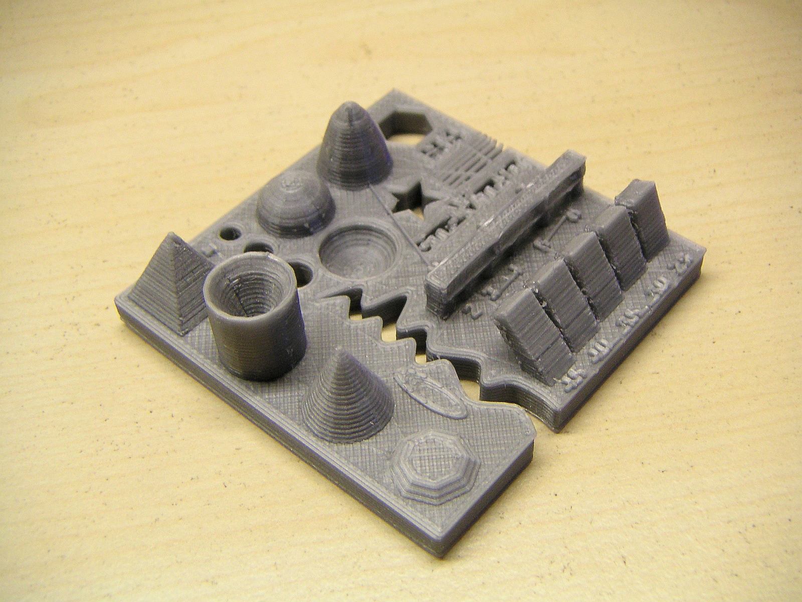

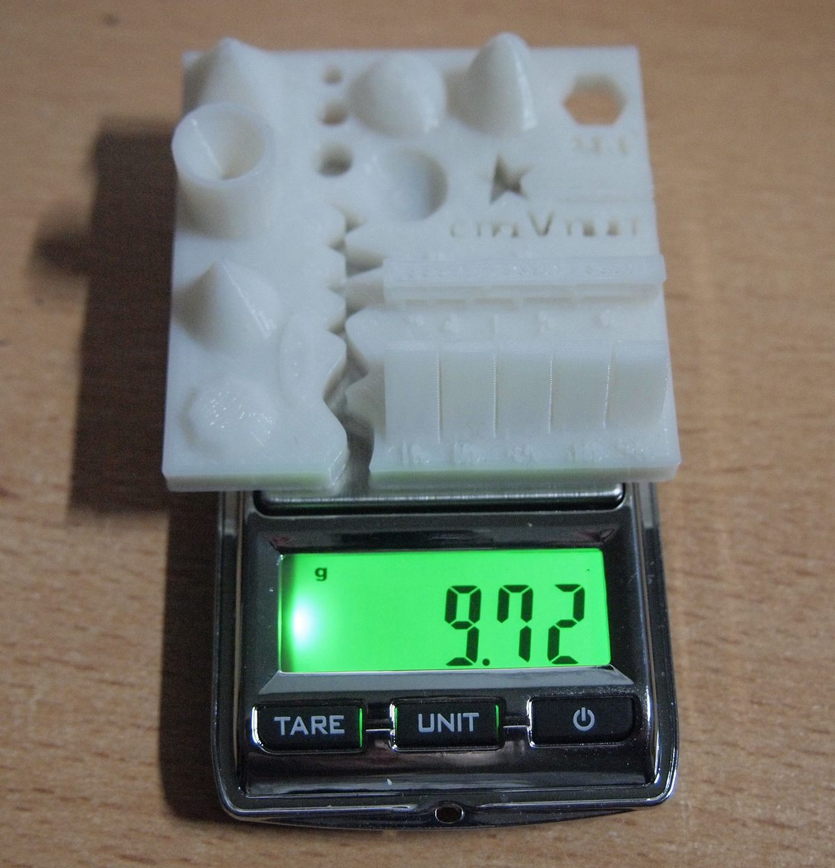

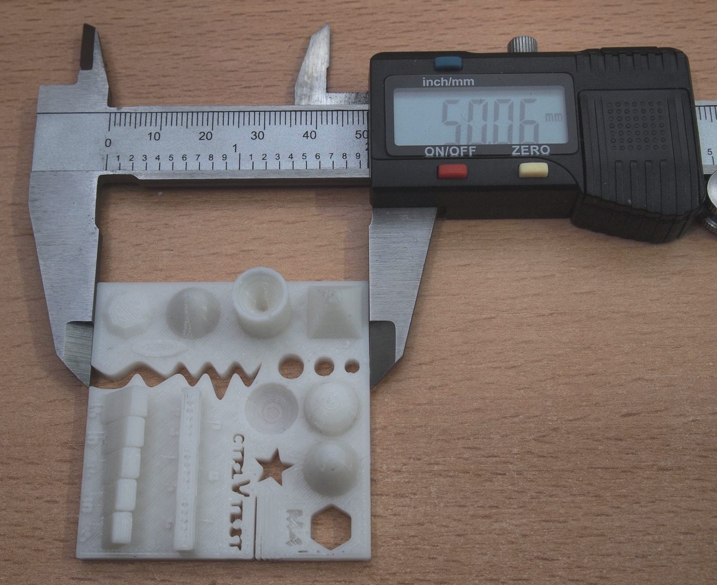

von J. H. (joho62)
Nach etwa einer Woche fleißigen rumbasteln bin ich jetzt erstmal
zufrieden. Ich hab mal so ein Testobjekt ausgedruckt. Das dauerte
mit 0,1mm ca. viereinhalb Stunden. Was jetzt noch stört,
sind die hin und wieder kommenden Retract-Fehler, gut zu sehen
bei dem Stern. Die Zahlen sind kaum zu lesen und der Kamm oben rechts
hat keine Durchsicht. Die Brücken rechts Mitte tragen alle,
die längste hat 9mm. Alle Löcher sind kleiner wie angegeben,
man kann bei der Planung schon 0,5mm zulegen. Oder gleich Gewinde
reinschneiden.
Trotz der Mängel bin ich zufrieden mit diesem Gerät. Es ermöglicht
den Einstieg in die 3D-Druckerei, ohne sich gleich verschulden zu
müssen. Allerdings muß man schon selbst Hand anlegen, ohne die
Bastelei wär das nichts geworden.
Eine große Hilfe war der verlinkte Thread bei den Modellbauern.
Danke dafür an Anselm 68.

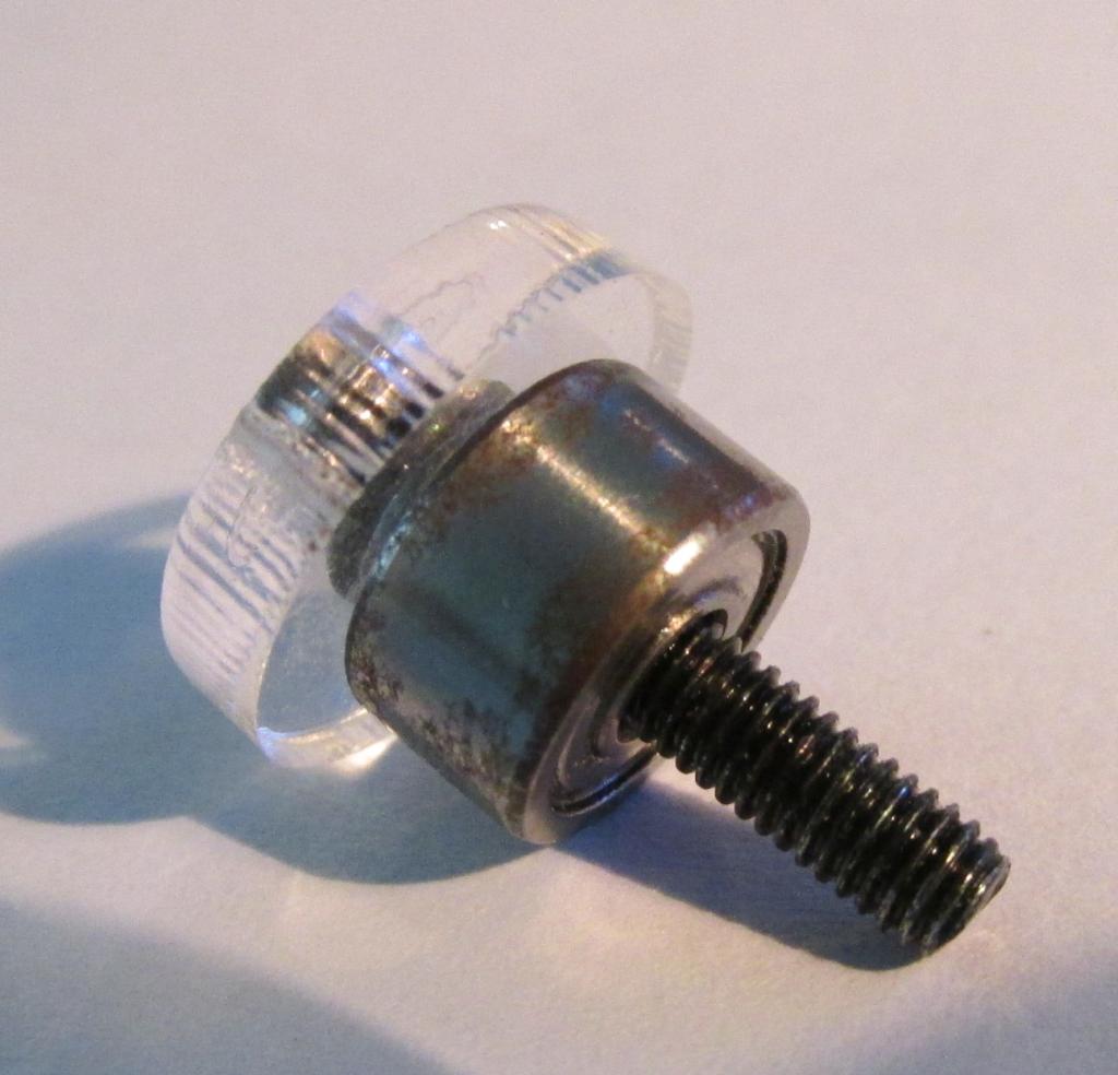

Die Referenzspannung der X-Achse betrug bei mir 1,22V, auf den anderen
beiden Achsen jeweils 0,8V. Das Druckbett läßt sich auch mit 0,8V noch
manuell bewegen, aber der Druck funktioniert nicht mehr richtig, es
kommt zu Positionierungsfehlern. Ich muß erst testen, wie weit man
sicher runtergehen kann.

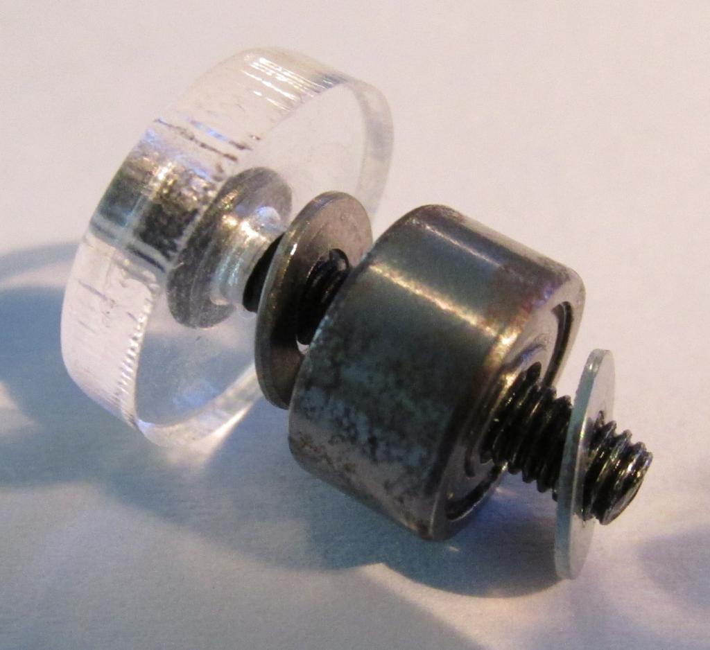

Die Aufnahme für den Stepper war ordentlich angeschmolzen (Bild#1), ich
mußte mit der Feile begradigen. Unterlegscheiben sorgen nun für
großflächigeren Halt (Bild#2). Etwas längere Schrauben waren nötig,
dabei hat sich mein Messitum ausgezahlt, denn in der Kiste mit
recycelten Schrauben aus CDROM-Laufwerken fand sich die passende Größe
(2,5mm).

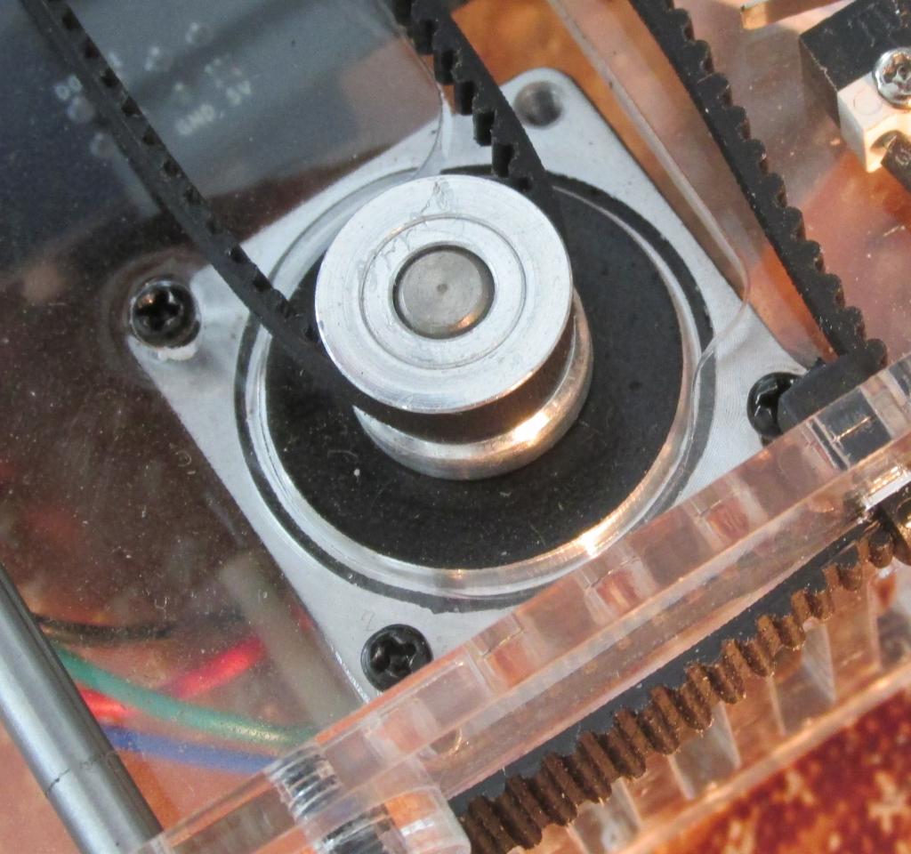

Während des Zusammenbaus zeigte sich ein weiterer Mißstand. Das Lager
der Umlenkrolle drehte sich nicht. Konnte es auch gar nicht, weil
innerer und äußerer Zylinder gleich lang sind und das Lager ohne
Beilegscheiben festgeschraubt war, sodaß es zwangsläufig klemmen mußte.
Ich habe das Versäumnis korrigiert.
Die Umlenkrolle sieht ja mächtig korrodiert aus. War das schon von
Anfang an so, oder ist das eine Folge des nicht-drehens?
Rufus Τ. F. schrieb:
> War das schon von
Gute Frage. Ich gehe davon aus, daß sie schon von Anfang an fest war.
Klar, daß der Stepper dann noch mehr ins Schwitzen gerät. Die Korrosion
sieht nur auf dem Bild so schlimm aus, das ist nur oberflächlich.
Anselm 6. schrieb:
> etwas Holz untergeklemmt
Wo? Unter die Sinterbuchsen?
> Wie man so lesen kann ist der Druck nicht so auf dem 1/10mm genau.
Dürfte in dieser Preisklasse auch nicht zu erwarten sein. Man muß dieses
Gerät als das sehen, für was es gebaut wurde, ein besseres
Funktionsmodell. Es ist definitiv nichts für Leute, die Out-of-the-box
präzise Teile drucken wollen. Ohne erhebliche Nachbesserungen wird es
vermutlich in recht kurzer Zeit den Geist aufgeben. Meiner war gerade
mal eine Stunde in Betrieb und zeigte bereits schwerwiegende Probleme.
Im Auslieferungszustand belassen, wäre der X-Stepper nach einer weiteren
halben Stunde einfach abgefallen.
Der Minifabrikator ist nur was für Bastler, die mit knappem Budget in
die Materie einsteigen wollen sowie bereit und in der Lage sind, die
nötigen Verbesserungsmaßnahmen vor der Inbetriebnahme selbst
durchzuführen. Irgendwelche weitergehenden Tuningmaßnahmen sind m.E.
Verschwendung an Zeit und Geld, denn dann kann man sich auch gleich ein
besseres Modell kaufen. Der Preisrutsch hat schon begonnen, selbst

von Anselm 6. (anselm68)
Die Führungsachsen der X-Eben sind etwas locker in den Aufhängungen an
den Seiten.
Hier kann man ein wenig schummeln.

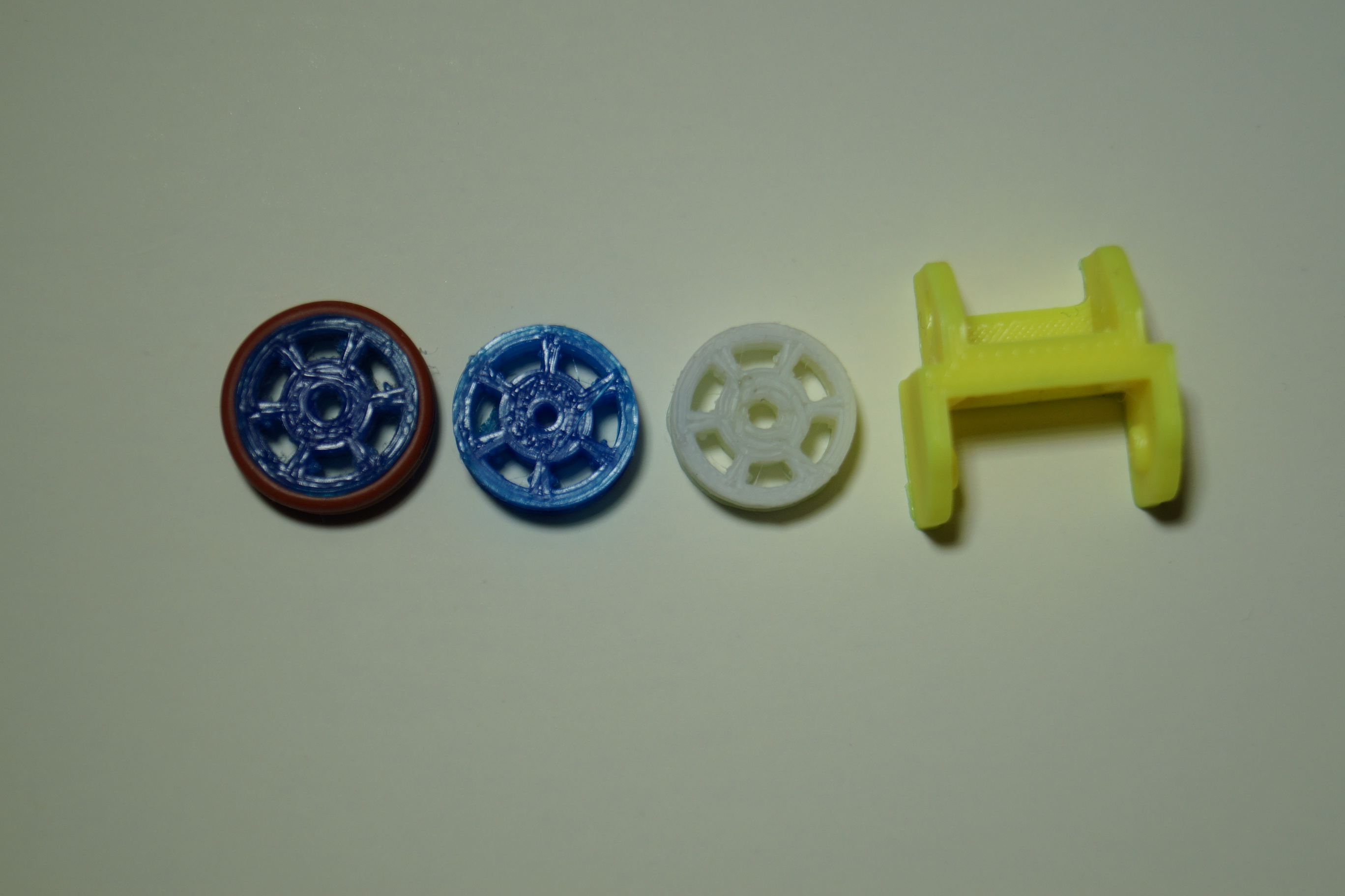

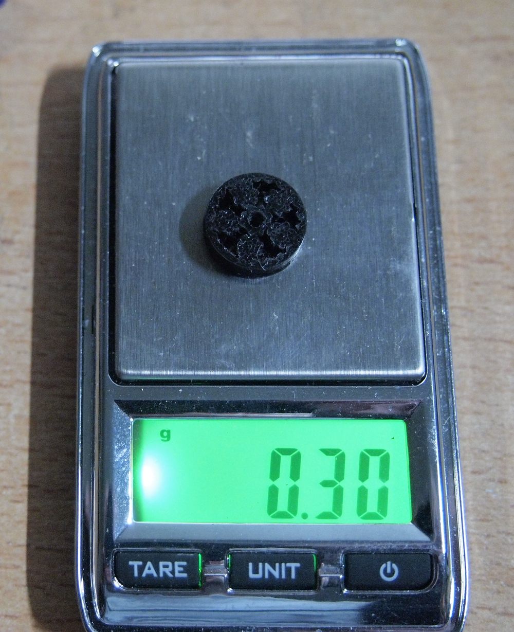

Hier ein Bild mit dem aktuellen Drucksetup:
Die Felgen haben 13mm Durchmesser und sind 6mm hoch, das linke ist
bereits bereift
Druckmaterial:
Blau = PLA (1.5 Jahre alt) 192°C links /188°C rechts
Weiss = HIPS 220°C (90° Temperaturbeständig und riecht nicht nach
brennendem Plastik beim Druck wie ABS es tut)
Gelb = neues PLA
Die Drucke sind nicht nachgearbeitet.
Anselm

von Alex W. (a20q90)
> reinschneiden.
Hallo J.H.
wäre es möglich diese "Testdatei" zu veröffentlichen?
So können alle 3D-Drucker-Besitzer einen Testdruck machen und man
"sieht" die Qualitätsunterschiede!

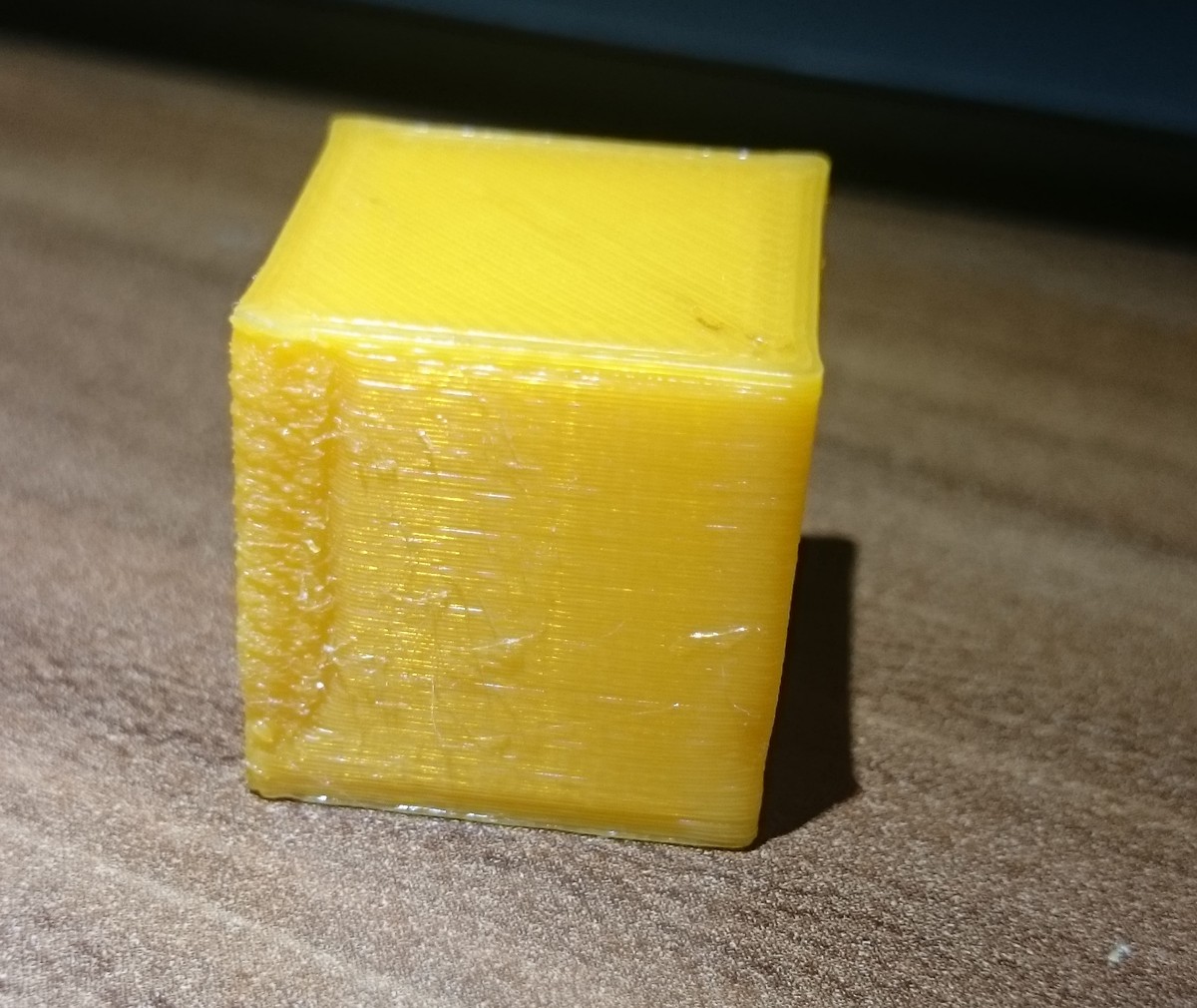

Ich habe den Retract anders eingestellt und den Durchsatz an
Druckmaterial auf 95% verringert, nun sieht der Druck immer super aus.
Einzig gelegentliche Überschwinger in der Heizungsregelung habe, hier
bin ich mir noch nicht sicher ob es ein Regelfehler oder ein
elektrischer Kontakt ist der das verursacht.
Die Klemmen auf der Steuerplatine sind jedenfalls gründlich angezogen.
Bei Druck mit 230° kommt es zu Beginn zu einem starken Schwinger auf
250°, eigentlich immer dann wenn er heizen soll aber nicht gedruckt
wird.
Das könnte auch eine Schwäche der Marlin-Software sein.
Der PID-Regler sollte als Z den Durchfluss haben der auch 0 sein darf.
Ich habe aber nicht die Fähigkeit mir den Quellcode durchzusehen und da
Fehler zu finden. Immerhin die Maxtemperatur konnte ich hochsetzen damit
der nicht den NOT-AUS drückt wenn der Überschwinger kommt ;)
Anselm
Alex W. schrieb:
> Hallo J.H.
Habs mit Google Bildersuche gefunden:
https://www.thingiverse.com/thing:704409
Ich schmeiss gleich mal meinen Drucker an.
Leider ist das Modell mal wieder bescheiden in STL formatiert worden.
Der Kreis ist nur ein 16-Eck... sieht man leider zu häufig. Ich
exportiere immer mit einer Winkelauflösung von 2°, dann werden die
Kreise auch rund.
So ~50 Minuten später...
Außenmaße passen wie immer perfekt.
Das Testpiece ist meines Erachtens nach eher eine Herausforderung an den
Slicer, insbesondere was die feinen Strukturen wie die Schrift etc
angeht.
Habe jetzt die extrusion width auf auto gelassen (0.48mm) wodurch die
Schrift und der "Kamm" natürlich weniger fein berechnet wird. Die
gekippten Säulen hätten auch noch 50-70° Winkel vertragen können, das
sollte man auch ohne Support noch schaffen, 45° ist ja eher entspannt.
Ebenso sind 9mm bridging auch keine wirkliche Herausforderung.
Drucker ist CTC mit Lüfter 0.2mm Layer-Höhe. Gedruckt mit PLA @ 230°C,
Bett (direkt auf Glas ohne Raft) @ 65°C, Speed 55mm/s @ 50% Outline
Underspeed, 34% Infill, Bridging Speed 80%

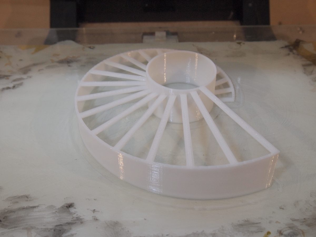

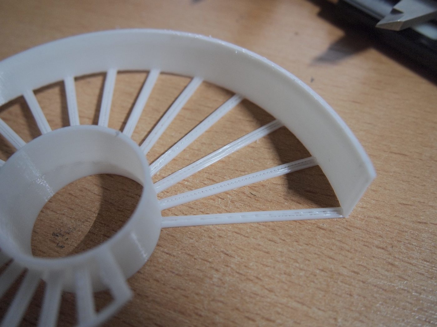

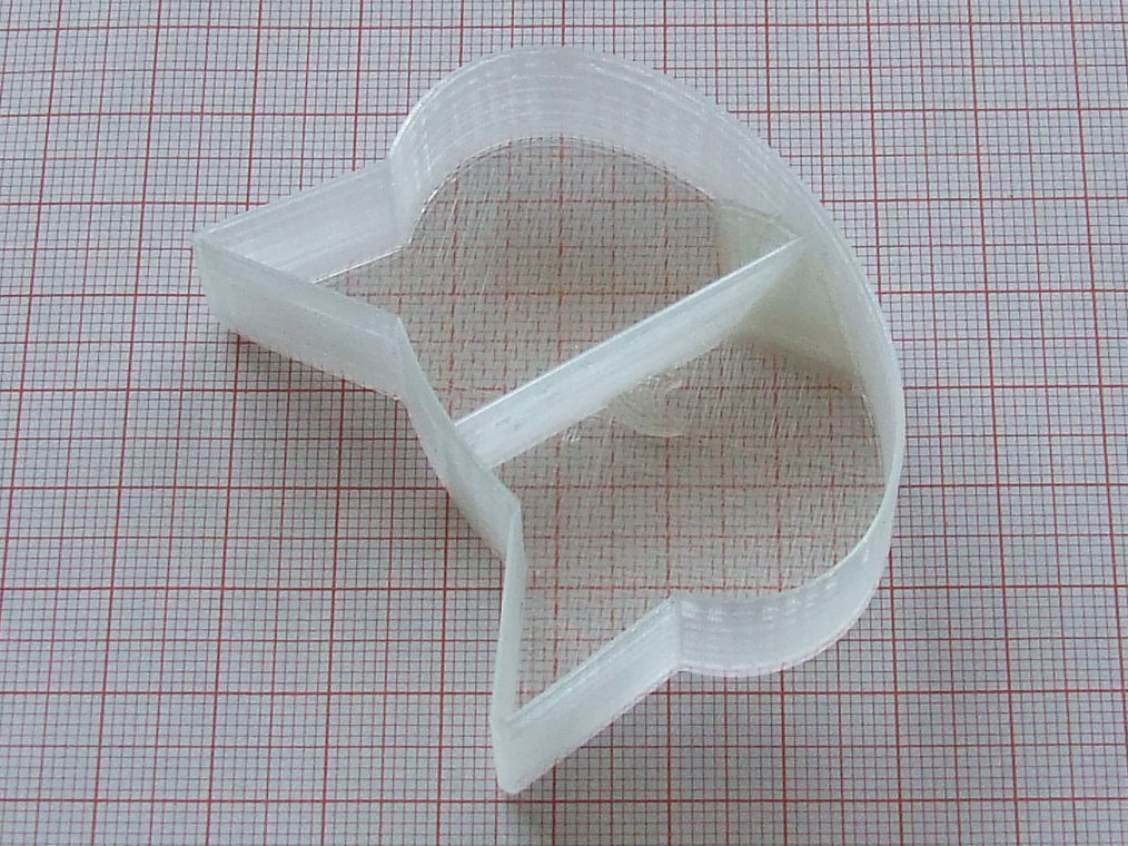

Hier mal ein etwas anspruchsvollerer Bridging-Test (in der Luft drucken
ohne Stützmaterial, 50mm). Geht problemlos...
von Guido B. (guido-b)
Druckt der die Speichen echt frei in der Luft? Das ist ja kaum
vorstellbar.
Jup, ist aber so.
Guido B. schrieb:
> vorstellbar.
Hier hab ich für dich gerade nochmal ein Video gemacht:
https://drive.google.com/file/d/0B68aO76hNW3_czBWSWY1azQ1X2M/view?usp=sharing
(ab 1:38 fängt das bridgen an). Sieht zugegebenermaßen etwas
abenteuerlich aus am Anfang und hier habe ich auch noch nichts an den
Bridging-Parametern getuned. Es ist halt ein enges Zusammenspiel
zwischen Temperatur, Druckgeschwindigkeit und Material. Wenn alles
aufeinander abgestimmt ist, kann man schon beachtliche Strecken
überbrücken. Das hier sind jetzt 50mm gewesen. Und sorry wegen den
Fokus-Problem, ist doch etwas zu dunkel gewesen.
Du hast sicher eine extra Kühlung für das gedruckte Material.
Ohne dass ist das Material zu lange heiss und dein Bridging geht in die
Hose.
Ich habe ja mit diesem PETG angefangen, und muss sagen, bis auf das mein
Material transluzent ist, ist es das beste was ich bisher in der Düse
hatte.
Es hat wohl eine sehr niedrige Wärmekapazität, es kühlt sofort aus,
dadurch kein verziehen oder sonst etwas störendes.
Kannst du dein Freitragendes Objekt mal hochladen damit wir es testen
können?
Anselm
> Hose.
Ja PLA ist für Bridging eh nicht optimal, da es bis ~70°C noch recht
weich ist. Wenn sich der Druckkopf lange genug woanders aufhält (wie bei
den Speichen) geht es bedingt auch ohne Lüfter. Mit Lüfter wird das
Ergebnis aber definitiv besser.
> können?
Welches, die Brücke aus dem Video? Siehe Anhang
Danke, das ist ja echt die Härte, hätte ich nie für möglich
gehalten. Bald habe ich eine neue Baustelle :-/.

50mm Bridge ohne Support geht mal garnicht ;( Vielleicht wenn ich
zusätzlich das Druckbett mit einem 80mm Lüfter kühle.
Aber ich bin froh inzwischen sauber drucken zu können.
Nur ein wenig klein ist der Druckbereich den ich hier zur Verfügung

von W. M. (thematsche)
hab mal deine Bruecke mit dem Pollin Drucker probiert.
Schaut nicht mal so schlecht aus.
Dafuer, dass das mein erster 3D-Drucker ist. :)
Gruss M.

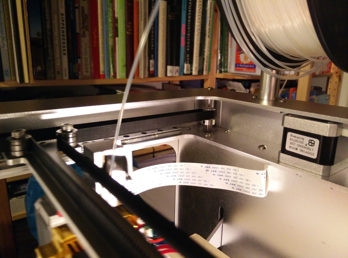

Timmo H. schrieb:
> Sieht doch gut aus!
> Kannst du mal ein paar Fotos zeigen von dem Drucker? Mich würde mal
> interessieren wie X und Y gelagert ist.
Hier sieht man wie X gelagert ist.
Y ist gleich gelagert, nur eben beidseitig.
Also der Kopf faehrt auf der X-Achse und die ganze X-Achse wird entlang
der Y-Achse verfahren.
Also sowas in der Art:
http://physicalcomputing.at/Linearlager-15mm-breit
Interessant...
Als Extruder scheint da ein MK8 dran zu sein, nur ohne Alu-Leiste
Timmo H. schrieb:
> Interessant...
Aha! Wieder was gelernt. :)

So, noch eine Ansicht.
Gestern war ich dann zu faul. :)
Ach ja, und er druckt wirklich nicht schlecht.
Langsam versoehnt er sich mit mir.
Beitrag "Re: Pollin 3D Drucker"
Danke. Sieht auf den ersten Blick alles durchdacht und wertig aus. Nur
man sieht dass das Krepp Klebeband nicht so optimal ist. Versuch mal
ABS-Saft, vielleicht ist das bei einem unbeheiztem Bett besser

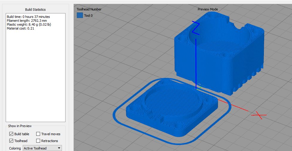

100€. Bin sehr zufrieden damit. Was heisst "nicht korrekt zum laufen"

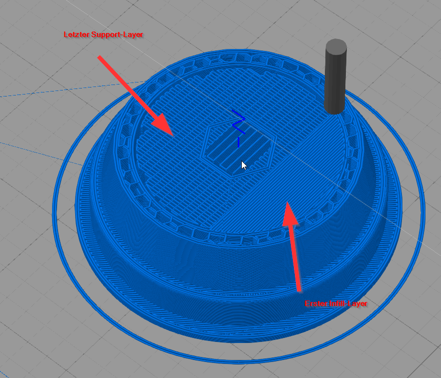

Damit kann ich übrigens auch solid Layers im Support einfügen, dann ist
nur der letzte Layer über dem Modell fast wie ein Raft und hat damit
mehr Auflagefläche, siehe Bild.
Jetzt habe ich den Slicer mal richtig konfiguriert, hab eine andere .ini
aus dem RC-Forum genommen.
Mache gerade Testprints mit verschiedenen Dicken mit meiner kleinen
Felge.
Das ich hier den Support besser einstellen kann habe ich gesehen und
werde es bald probieren.
Anselm
von Mike M. (mikeii)
kann mir jemand sagen warum diese Ecke bei mir so aussieht? Was genau
passiert da?
Könnten die Startpunkte des Layers sein, also dort wo die innere Outline
in die äußere übergeht. Akkerdings sollte es eher eine gerade Naht sein,
bei dir sieht es etwas zerzaust aus. Evlt. hängt das auch mit der
Geschwindkeit beim Drucken zusammen. Oder mit der Retraction (also das
kurzzeitige zurückziehen des Filaments beim Layer-Wechsel oder Umsetzen
des Kopfes).
Man kann auch die Startpunkte eines jeden Layers zufällig setzen.
Welchen Slicer benutzt du? Irgendwie sieht es fast so aus, als wenn die
Outlines wie eine Schnecke gelegt werden.
Wie waren deine Druckparameter?
Danke für die Ideen, habe den Fehler gefunden.
Habe diesen Würfel von Thingiverse und der war hohl (dieser 20x20x20
Testcube). Das Layerwechseln wurde genau an der Ecke gemacht, deswegen
häuft sich das Material da.
Wenn ich mit Infill drucke, verschwindet das alles, da er bei der
letzten Umrandung sehr schnell von dieser Stelle wegfährt.
Slicer war Slic3r.

Hobbyking hat nun eine überarbeitete Version dieses Druckers im Angebot.
Ich habe ihn mir mal bestellt, mal sehen wie er ist :-)

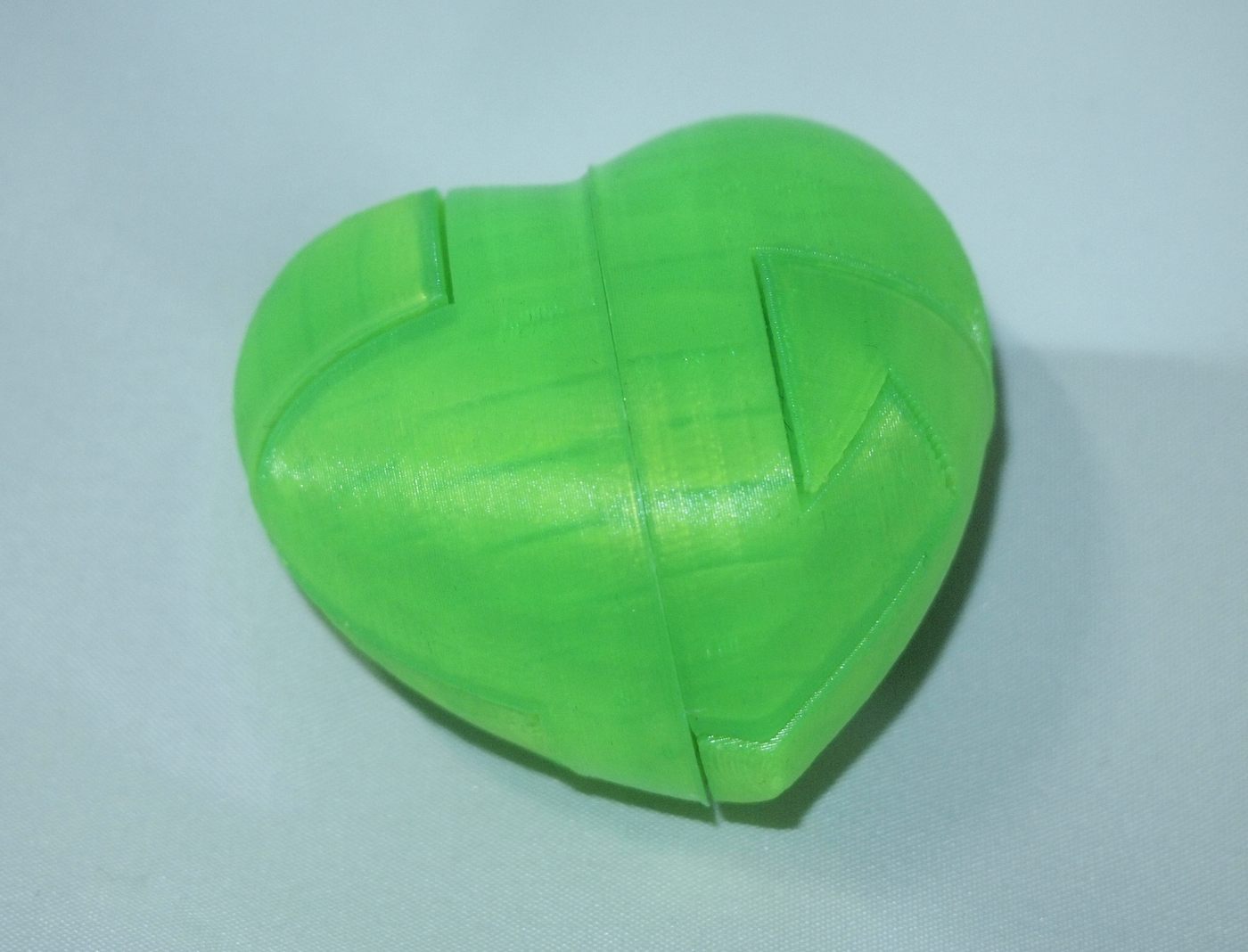

Passend zum Valentinstag können die Inhaber des Hobbykings Druckers ja
mal das Puzzle-Herz drucken.
Auf der 8x8cm Druckfläche sollte es ja in zwei Durchläufen machbar sein.
Mich würde mal die Druckzeit interessieren. Bei mir auf dem CTC dauert
das ganze teil 2 Stunden und 6 Minunten bei 20% Infill und 2 Shells bei
0.2mm Layer-Höhe.
http://www.thingiverse.com/thing:26334
von Bernd K. (prof7bit)
> Angebot.
Ich hab mal rungegooglet und wie es aussieht war einer der
Hauptkritikpunkte die Wärmeentwicklung unten (falsch dimensionierter
Strom durch die Motoren?) und damit zusammenhängend das Schmelzen und
Verformen der Halterung von mindestens einem der unteren Schrittmotoren.
Wäre interessant zu wissen ob das Problem mit der Überhitzung in der
neuen Version angegangen wurde, ich spiele auch mit dem Gedanken mir

So habe mal eben ein paar Minuten was designt, welche Maße das Ding hat
habe ich mir mal aus den Fingern gesogen (schätze so 26x26mm und so 20mm
hoch).
Dann wäre das etwa 37 Minuten Druckzeit und < 10g Material.

von Thomas Z. (thomas_z41)
So, ich habe jetzt meine ersten Teile mit der neuen Version 1.5 gedruckt
und kann meine ersten Erfahrungen teilen.
Ich habe jetzt 2 mal 4 Stunden gedruckt und bei mir ist kein Plexiglas
geschmolzen. Auch wenn die Motoren immernoch zu Heiß werden um sie
anzufassen. Ich hatte aber kein Thermometer da um nachzumessen wie warm
sie werden, vielleicht bringe ich noch einen Temperaturfühler an um die
Temperatur mitzuloggen.
Die Befestigung des X Motors hat sich geändert, wenn ich das mit dem
Vorgängermodell vergleiche. Die Schrauben sind jetzt in
Silikonmanschetten eingefasst, dadurch überträgt sich die Wärme jetzt
vielleicht nicht mehr so gut auf das Plexiglas. Auch die Kugellager
sehen so aus als ob sie nicht eingeklemmt wären.
Diese beiden Punkte wurden wohl mit der neuen Version korrigiert.
Was man noch bedenken sollte ist, dass so gut wie kein Filament beim
Drucker dabei ist (Bei mir waren ca. 30cm mit dabei). Und dass es keinen
Halter für eine Filamentspule gibt. Das wird das nächste Teil sein, dass
ich mir drucken werde.
Mit den Druckergebnissen bin ich zufrieden, am Anfang hatte ich
Elefantenfüße, aber nachdem ich den Z Offset etwas besser eingestellt
habe sind diese nun auch weg.
Als Software habe ich erst einmal repetierHost mit CuraEngine genommen,
mal sehen ob ich später nicht auf ein freies Programm umsteige, denn mit
MONO gibt es immer mal wieder Darstellungsfehler und die CPU Auslastung
ist höher als ich es von einer solchen Software erwarten würde.
Lässt sich da der Strom für die Motoren irgendwie einstellen ohne die
halbe Platine umbauen zu müssen? Sind die Schaltpläne verfügbar?
Bernd K. schrieb:
Zu heiß zum anfassen bedeutet nicht unbedingt zu heiß für das Gehäuse.
Das Board ist ein MKS Base v1.3 (http://reprap.org/wiki/MKS_BASE)
Auf dem Board sind Potis mit denen man die Stombegrenzung einstellen
kann.

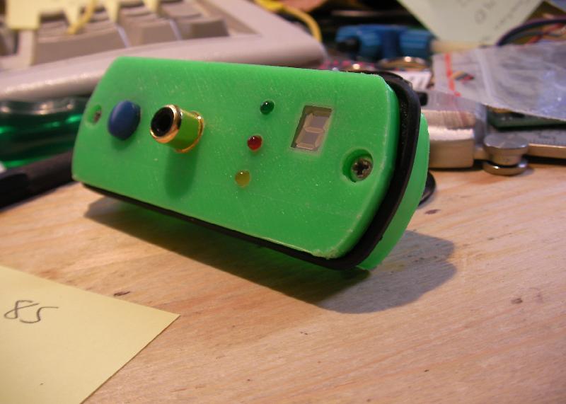

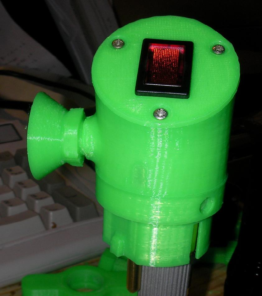

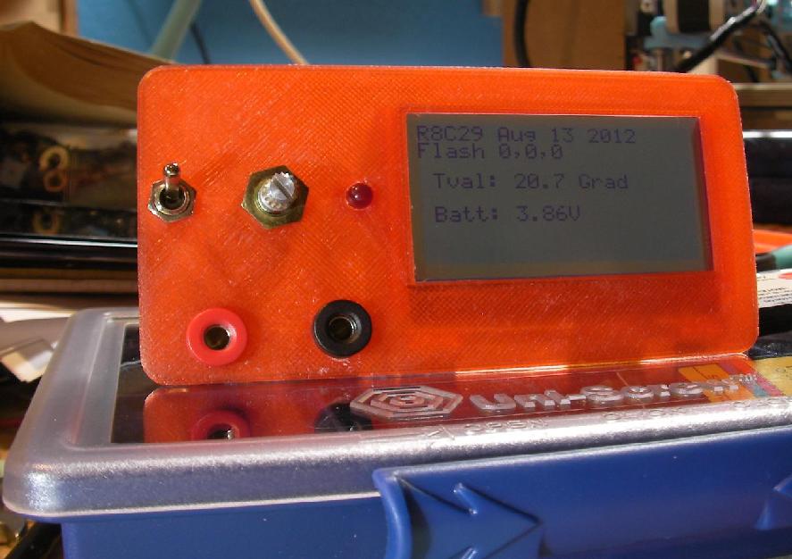

von Olaf (Gast)
> Hat einer von euch schon mal Gehäuse gedruckt und Bilder davon?
Ja habe ich.
Es geht grundsaetzlich sehr gut. Eines meiner Gehaeuse ist ein
nachgedrucktes Alubos. :-)
Aber ich habe auch schon anderes gemacht. Der Vorteil ist das man
natuerlich alles Loecher und Bedienelemente direkt mit druckt. Auch
exotische Dinge sind moeglich. So habe ich z.B auch schonmal gleich
Fuehrungsschienen mit eingedruckt wo man ein LCD-Glas einschieben kann,
oder eine Cinch-Buchse versenkt eingebaut.
Ein Nachteil ist natuerlich das so ein Gehaeuse nicht aus Metall ist.
Also keine Abschirmung und Kuehlung.
Olaf

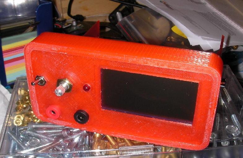

von Olaf (Gast)
Hier noch mal ein anderes Gehaeuse....
Es ist also schon einiges machbar, aber man muss natuerlich mit seinem
CAD-Programm umgehen koennen und sich auf die Faehigkeiten seines
Druckers einlassen. Soll heissen, manche Dinge sind sehr einfach zu
loesen bei anderen wird es etwas umstaendlich. Sowas wird man erst
hinbekommen wenn man etwas Erfahrung mit seinem Drucker hat.
Allerdings macht man gerade bei Gehaeusen die Arbeit nur einmal.
Hinterher kann man es dann ja fuer viele Dinge verwenden und bei bedarf
zuschneiden, verlaengern oder strecken.
Und wie man an meinem Stecker sieht hat man auch die Moeglichkeit
Kaufteile zu integrieren. Das macht auch grossen Spass und erweitert die
Moeglichkeiten immens!
Olaf
von Reinhard #. (gruebler)
Olaf schrieb:
>..... man an meinem Stecker sieht ....
Ich kann es nicht nachvollziehen.
Warum druckt einer einen Schuko-
Stecker mit Schalter? Weil er es
kann?
So ein Teil bekomme ich für
2€ in jedem Baumarkt oder
Elektronikversand.
Und auch die einfachen Gehäuse
hätten man kaufen können.
OK, nicht in diesen Farben ;-)
> kann?
> Elektronikversand.
Evtl. brauchte er einen mit genau diesem Winkel...
Aber es ist immer ziemlich mühsam da die passenden Aussparungen rein zu
bekommen, ich sitze da immer Stunden lang an so viereckigen Löchern für
viereckige Steckverbinder.
von Olaf (Gast)
Kein Problem. Das liegt vermutlich daran das du ein Langweiler ohne jede
kuenstlerische Ader bist. .-)
Du hast es nicht begriffen. Natuerlich haette man ein Gehaeuse kaufen
koennen. Dann koennte ich aber immer noch nicht das ausgeschlachte LCD
einbauen. Hm..man koennte natuerlich ein anderes LCD kaufen und einen
dazu passenden Einbaurahmen. Eigentlich koennte man auch das ganze
Geraet kaufen. Bloss wo ist der Spass dabei? Laesst du dir auch am
Strassenrand einen blasen weil man ALLES kaufen kann?
Das auch....
Olaf

von Olaf (Gast)
> Ja, das Grün ist furchtbar - aber es gibt auch angenehme Farben ;-)
Ich weiss garnicht was ihr alle habt. Beinahe jeder in meinem
Freundeskreis hat bisher ueber dieses gruen gelaestert. Also ich finde
es huebsch! [mit Fuss aufstampf]
Beeindruckend wird es aber erst wenn da eine Laserdiode mit 450nm drauf
leuchtet. Dann geht die Sonne auf.
> Davon abgesehen sind so natürlich auch gänzlich andere Gehäuse
> als die üblichen kaufbaren, phantasielosen Kisten möglich.
Genau! Ich habe mir z.B auch schonmal ein Gehaeuse gedruckt wo ich vorne
eine KFZ-Sicherung drin habe. Ich kann so das Gehaeuse anstatt einer
Sicherung im Auto in einen beliebigen Sicherungshalter stecken. Im
Gehaeuse befindet dann ein Messverstaerker, Batterie und zwei
Bananenbuchsen. Damit wird der Spannungsabfall ueber die Sicherung

Danke an Olaf für die Fotos und an Chris für die zusätzlichen Infos!
Habt Ihr auch schon Versuche zur Nachbearbeitung der Oberflächen
unternommen um den "3D-Druck-Look" los zu werden?
Wenn man mit ABS druckt fällt mir da als erstes natürlich die
Aceton-Methode ein. Die Ergebnisse an den "klassischen Testobjekten"
sehen ja immer ganz nett aus aber ist das Verfahren auch für andere
Objekte geeignet? Ich kann mir im Moment nicht ganz vorstellen wie sehr
die Maßhaltigkeit unter der Behandlung leidet.
von Draco (Gast)
Kann man das nicht einfach abschleifen?! Also gerade schleifen?! Mir
gefällt dieser "3D-Drucker-Strich-Look" auch nicht wirklich.
von Olaf (Gast)
Theoretisch geht das. Aber nicht sehr gut. Man muesste wirklich sehr
viel schleifen und soviel Material ist normalerweise nicht da. Nicht das
ich es probiert haette, aber ich koennte mir vorstellen das man
eventuell mit Autospachtel die Oberflaeche glatt ziehen kann und dann
hinterher schleift.
Aber das ist dann eine Arbeit die man sich hoechstens mal fuer ein
besonderes Objekt antun wird.
Etwas besser sieht es aus mit der Seite mit der man den Druck anfaengt.
Da dies auf einer Glasplatte geschieht ist die etwas glatter.
Meine Beispiele oben sind im uebrigen mit einer 0.4er Duese und 0.2mm
Vorschub gedruckt. Man bekommt das sicher auch noch etwas besser hin
zumal mein Drucker ein sehr preiswertes Modell ist. Allerdings geht dann
die Druckzeit nach oben.
Olaf
Also so viel ist da gar nicht was von der Wurst übersteht.
Habe es gerade mal eben anhand der Pixel vermessen, und das dürften so
in etwa 0,08-0,09mm vom tiefsten zum höchsten "Wurstpunkt" sein (0.2mm
Layer).
Es geht schon mit Schmirgelpapier, habe gerade mal mit 400er und 1000er
ein bissl geschmirgelt. Wird dadurch natürlich matt. Würde ich höchstens
machen wenn ich das Teil Lackieren will. Mich störts nicht, hauptsache
erfüllt seinen Zweck. Bei 0.1er Layer dürfte es noch weniger sein.

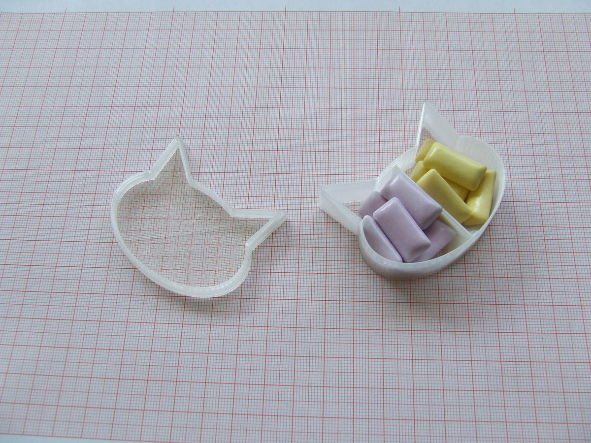

Ich habe gerade mal Fotos von einer "Katzenpillendose" geschossen und
angehängt, die ich damals als Testobjekt mit klarem Filament gedruckt
habe. Irgendetwas musste es halt sein und meine Frau fand die schön ;-)
Die Druckdateien findet man hier:
http://www.thingiverse.com/thing:902481
Die Bilder zeigen hoffentlich, dass man schon sehr genau und präzise
drucken kann, ohne rauhe Oberflächen und durchaus so direkt verwendbar.
(Die leichte 2mm-Stufung in den Wänden rührt daher, dass ich damals noch
keine Führungen am Tisch hatte und der Schlag der Trapezgewindestangen
mit 2mm Steigung sich abzeichnete. Das sieht man jetzt nicht mehr.)
