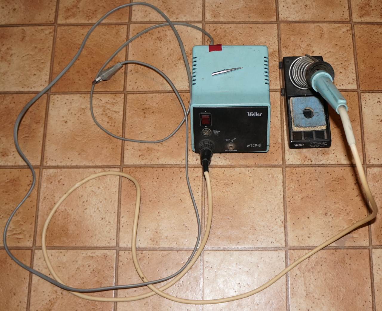

G_ast schrieb: > Schieß dir in der Bucht nen gebrauchten Magnastat, der reicht für fast > alles. Du brauchst die Bucht nicht. Kannst mein altes Schätzchen haben, für 10 EUR inkl. Versand. Ist eine gut erhaltene UND eine neue Lötspitze dabei.

Dierk V. schrieb: > Kannst mein altes Schätzchen haben, für 10 > EUR inkl. Versand. Ist eine gut erhaltene UND eine neue Lötspitze dabei. Dann kannst Du sie auch gleich verschenken! Wie kann man so ein gutes Teil so billig anbieten. Kopf schüttel....
Dierk V. schrieb: > G_ast schrieb: >> Schieß dir in der Bucht nen gebrauchten Magnastat, der reicht für fast >> alles. > > Du brauchst die Bucht nicht. Kannst mein altes Schätzchen haben, für 10 > EUR inkl. Versand. Ist eine gut erhaltene UND eine neue Lötspitze dabei. Also für den Preis nehme ich die Sofort!
#3669698
Die Magnastat ist schon sehr gut. Habe damit während meiner Ausbildung viele viele Stunden gelötet. Nur für SMD taugt die nicht. Ich habe mal 0603 und TQFP damit gelötet. Prinzipiell gehts, aber das klacken von dem Thermoschalter merkt man dabei deutlich.
BattMan schrieb: > Dann kannst Du sie auch gleich verschenken! > Wie kann man so ein gutes Teil so billig anbieten. > Kopf schüttel.... Ist ja auch so gut wie geschenkt. Wenn ich die Versandkosten und das Verpackungsmaterial abziehe, und dann noch den Aufwand rechne um alles zu verpacken und zur Post zu bringen, dann "verdiene" ich daran zwischen 2 EUR und nichts. Ich habe hier schon mehrfach Sachen angeboten und noch nie einen reellen Preis erzielt. "Kasse machen" will ich sowieso nicht. Mir geht es darum das alte Geräte, die noch funktionstüchtig sind und hier nur rumliegen, sinnvoll weiter verwendet werden. Wenn jemand was damit anfangen kann dann freut es mich. Ist auch für die Umwelt besser als irgen ein China Produkt zu kaufen das unter zweifelhaften Bedingungen hergestellt wurde. Übrigens: Die Lötstation ist weg. Sebastian hat sie genommen. Viel Spaß damit.
Gute Entscheidung. Meine ist schon 40Jahre alt.
Lötstation ist gestern angekommen! Vielen Dank nochmal! Werde mir allerdings noch ein paar andere Lötspitzen besorgen, da es mit der Spitzen Spitze etwas schwerer ist zu löten bzw. die Wärme schnell auf das Bauteil zu bekommen. Definitiv aber kein vergleich mit all dem was ich bis jeztt hatte, damit lässt sich arbeiten!

Taugt die I-Con Nano eigentlich auch noch bei größeren Masseflächen bzw. bei mehreren Layern? Also um beispielsweise dicke Elkos ein- und auszulöten? Habe hier privat eine Ersa Analog 60 und damit ist sowas einfach nur eine Qual. Mit der steinalten Weller an der Arbeit (sieht so aus wie die von Dierk) geht es hingegen problemlos...

Wo gibt's denn gute Spitzen für die WTCP-S? Will meinen Lötkolben aus dem Baumarkt auch mit so einer ersetzen.
