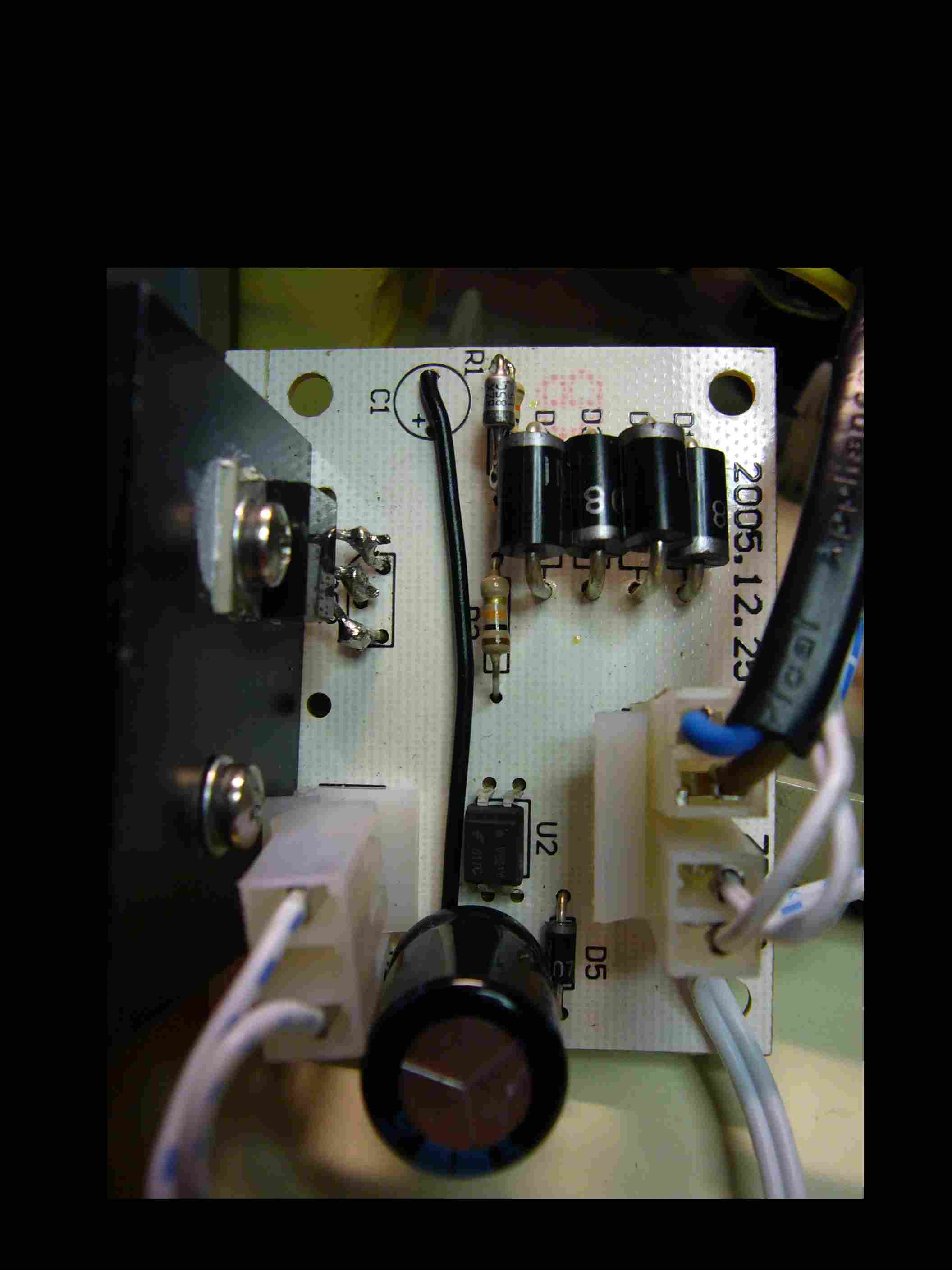

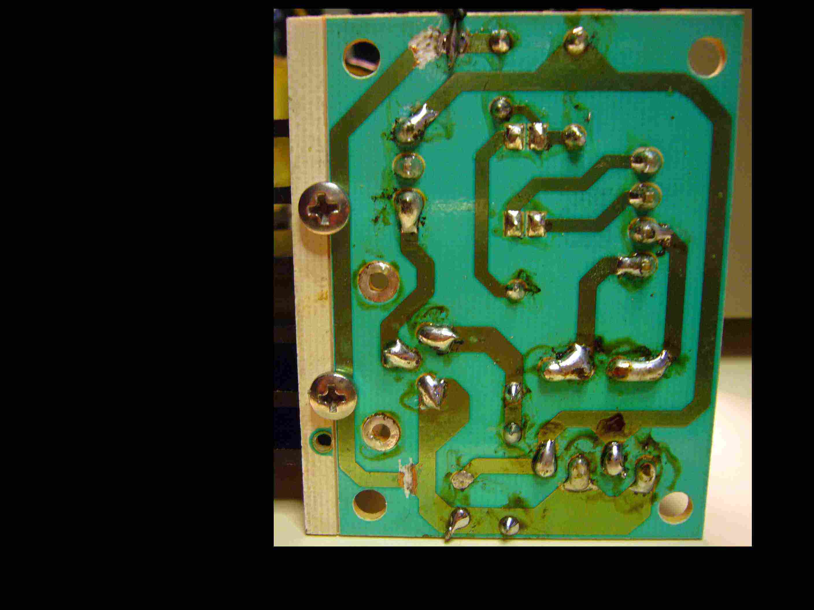

ich habe damals als ich mich mit dem Lötkolben beschäftigt habe von der
Aktion keine Bilder oder Scopeaufzeichnungen gemacht. Ich hatte mich
halt mal wieder über einen defekten Kolben geärgert und schnell mal nach
Abhilfe gesucht.
So weit ich mich erinnern kann ist ein 24V Trafo verbaut. Die 24V werden
entsprechend der Regelung sekundär seitig ein- und ausgeschaltet.
Wenn ich heute Abend etwas Zeit finde baue ich die Station nochmal
auseinander und stelle hier noch ein paar Fotos ein. Daraus kann man
dann den Schaltplan rekonstruieren.
Gruß BerndB
von BerndB (Gast)
anbei je ein Bild von der Ober und Unterseite der Steuerplatine.
Belegung der Stecker:
  Stecker rechts oben (Kabel blau und braun): Zuleitung vom Trafo.
  Stecker rechts unten:  Steuerleitung.
  Stecker links: Zur Heizung vom Kolben.
Folgende Punkte habe ich geändert.
1) C1 entfernt.
2) Mosfet Kühlkörper getauscht gegen größeren (sieht recht wild aus).
   Der schwarze Draht ersetzt die Leiterbahn unter dem Kühlkörper.
3) C2 (neben D5) getauscht.
4) Prallel zu R1 eine Z-Diode gelötet.
Anmerkungen:
Der Trafo ist angegeben mit 26 Volt. Der Kolben mit 24 Volt.
Gruß BerndB

also entweder übersehe ich was Entscheidendes, oder du hast ein komplett
anderes Innenleben bei deiner Station.
Ich poste heute abend mal ein paar Fotos von meiner Station und ein paar
Scope-Screenshots.
Der Trafo in meiner Station hat einmal 24V und einmal 12V, die 12V gehen
dann auf einen Einweggleichrichter (Diode :) ) und dann auf ein
Glättungs-C. und dann über nen 7805 an Steuerungskrimskrams. Die 24V AC
werden dann über nen Triac geschaltet. Aber nicht einfach "Zack" an,
sondern pro Halbwelle einmal an (glaube ich, hab die Scope-Bilder nicht
mehr ganz exakt im Kopf...).
Wie ich immer, ich poste heute abend mal die Bilder...

Und du scheinst wirklich noch keinen Blick in meine supertolle PDF
geschmissen zu haben. Denn da steht drin (und ist auch auf den Fotos zu
sehen), daß KEIN Vollweggleichrichter drin ist. Nur eine Diode (kann ja
auch reichen) und dann ein Elko.

Dass der Lötkolben mit 24 V AC versorgt wird, wissen wir ja. Ok, dann
hat die Regelung halt eine Einweggleichrichtung mit Ladeelko.
Bei der Einwegegleichrichtung landet aber immer nur eine Halbwelle im
Elko. Das heißt, dass Spannungsspitzen beim Ein- bzw. Ausschalten,
welche in der anderen Halbwelle vorhanden sind, nicht vom Elko
geschluckt werden können.
Ich hatte meine Station noch nicht offen, daher weiß ich nicht, ob die
Regelung eine separate Sekundärwicklung besitzt oder mit an den 24 V
hängt...ich denke es wird allerdings der letztere Fall sein, weil
billiger.

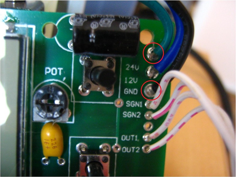

von Jonas (Gast)
Nabend!
Auch auf die Gefahr hin, dass ich nicht für ganz voll genommen werde
muss ich (zur Sicherheit) nochmal nachfragen ob ich Alles richtig
verstanden habe.
1. X2 Kondensator (möglichst von Wima) mit nicht weniger als 2,2 μF
kaufen
2. Kondensator an geeigneter Stelle (Z.B. neben dem Trafo) befestigen
3. Einen Kontakt des Kondensators (welcher ist egal) mit 24V-Anschluss
auf der Platine verbinden -> Siehe Bild
4. Zweiten Kontakt des Kondensators mit GND-Anschluss der Platine
Zu meiner Verteidigung muss ich sagen, dass ich die Station noch nicht
da habe. Ich versuche nur schonmal im Voraus Alles zu verstehen, damit
ich auch gleich schonmal einen geeigneten Kondensator mitbestellen kann.
Vielen Dank schonmal im Voraus!
MfG:
Jonas
von SvenL (Gast)
Die Lötkolben können schon durch die Spannungsspitzen beim Abschalten
sterben, deswegen der Entstörkondensator. Er soll die in der
Induktivität (Trafo) gespeicherte Energie aufnehmen und ein
Über-Kopf-Zünden des Triacs unterdrücken. - Somit gelangt auch keine
hohe Spannung an den Lötkolben.
Nochmal an Jonas:
Der X-Kondensator ist an die PRIMÄRseite des Trafos anzuschließen. Das
ist die Seite, an der Netzspannung anliegt. - An der Sekundärseite (24 V
AC) nützt er Dir gar nichts. Um dort die gleiche Wirkund zu entfalten,
bräuchte man einen erheblich größeren Kondensator.
Sven

von Jonas (Gast)
Nabend
Alles klar! Dankeschön für die nette und schnelle Hilfe.
Dann werde ich mir den Kondensator mal gleich mitbestellen. Wo ich den
dann mit anschließen muss sehe ich dann wahrscheinlich viel besser, wenn
ich die Lötstation vor mir habe. Auf den Bildern habe ich nicht sehen
können, dass auch die 230V Wechselspannung über die Platine laufen.
Aber jetzt ist dann ja Alles klar.
MfG:
Jonas
von Joachim B. (jojo84)
Na, daß du nicht sehen kannst, wo die 230 VAC über die Platine laufen
liegt vielleicht dadran, daß sie das nirgends tun!
Ich könnte ja nochmal auf den Inhalt der Dokumente verweisen, aber ich
sags dir mal direkt: die Platine wird von der 24V-Seite des Trafos
versorgt (was anderes macht ja nicht sooo viel Sinn).
Um an die 230V-Kontakte des Trafos zu kommen bleiben dir nicht viele
Möglichkeiten. Ich für meinen Teil habe die Kabel, die ich an "meinen"
X-Kondensator gelötet habe, direkt in die Lüsterklemme reingesteckt, an
der der Trafo hängt. Direkt parallel zum Trafo, nicht mit dem Schalter
dazwischen, klar. Genau das steht auch in dem Dokument weiter oben auf
der 7. Seite... :)
Daß du lieber x-mal nachfragst, bevor du was falsch machst, ist ja
sinnvoll. Aber n bissl lesen wäre auch ok. Deine Frage bzgl. des
X-Kondensators habe ich oben weiter auch schon gestellt und beantwortet
bekommen...
Aber das ist alles kein Hexenwerk. Hauptsache du klemmst den Kondensator
bei gezogenem Netzstecker an ;) ...
von Jonas (Gast)
SvenL schrieb:
> Am besten geht das direkt an den Lötpunkten an der
> Platine, da wo der Trafo angeschlossen ist.
Aufgrund dieser Aussage bin ich davon ausgegangen, das auch die
Primärseite über die Platine geschliffen wird. Und deshalb hab ich zuvor
gedacht, das von der 24V-Seite die Rede ist. Deshalb auch das ganze hin
und her.
Aber jetzt habe ich es ja auch verstanden! ;D
Also Danke nochmal.

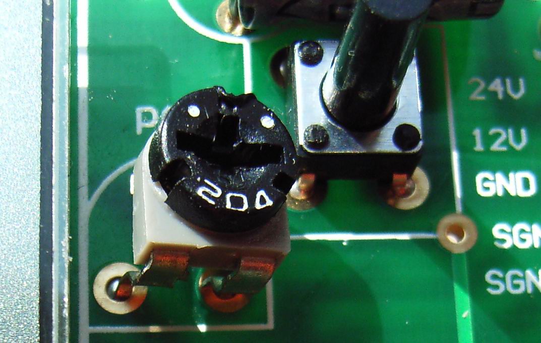

Gleiche Lötstation (ZD-931) aber völlig andere Baustelle.
Seit ca. 3,5 Jahren tat das Ding korrekt seinen Dienst. Nach einer
längeren Pause (ca. halbes Jahr) zeigte die LS dann folgende Symptome:
Nach dem Einschalten sprang die Ist-Temperaturanzeige wie wild herum.
Manchmal zeigte sie sofort die Soll-Temperatur an. Der Lötkolben selbst
erwärmte sich garnicht oder nur ein wenig (handwarm).
Es kam aber auch vor, dass der Kolben heizte. Er wurde dann so heiß,
dass ich die Station abschalten musste. Sonst hätte der, was ein User
weiter oben auch beobachtete, nach einiger Zeit rot geglüht. Ich habe
dann die PCB ausgebaut, um der Ursache auf den Grund zu gehen. Ich
erstellte einen Schaltplan, in dessen Verlauf ich die Leiterbahnen/Vias
mit einem DMM überprüft habe. Am einzigen Poti dachte ich mir, prüf' mal
den Widerstand der Kohlebahn - und siehe da, der Widerstand pendelte so
zwischen 18 MOhm und 24 MOhm. Eigentlich zu viel bei einem Aufdruck von
204 (= 200 KOhm). Bild im Anhang. Ein Versuch, selbiges zu verändern,
mißlang. Ich habe es dann durch ein 250 KOhm 10-Gang Poti (Burns)
ersetzt, welches ich noch hatte und gut in die Bohrungen passte. Nun tut
die Station wieder. Den X2-Kondensator Mod (2µ2/630V) an der Primärseite
des Trafos (rot/rot an der Lüsterklemme) habe ich an dieser Stelle auch
ergänzt, obwohl mein Kolben noch intakt ist.
Technischer Hintergrund:
Ein Blick in das Datenblatt des verbauten AT89C2051 ergab, dass dieser
über keinen ADC verfügt. Auf der PCB befindet sich ein dual-OP (LM358).
Den (fast) fertigen Schaltplan konsultiert und für mich folgendes
herausgefunden: Der erste OP verstärkt die geringe Spannung des
Temperatursensors des Kolbens. Der zweite bildet einen VCO, dessen
Frequenz von der Ausgangsspannung des ersten gesteuert wird. Diese
Frequenz wird dem 89C2051 zugeführt, der dann anhand einer
Frequenzmessung die Ist-Temperatur des Kolbens (proportional) ermitteln
kann. Das (defekte) Poti ist Teil einer RC-Kombination für die VCO
Schaltung, mit dem die Grundfrequenz eingestellt werden kann. Und wenn
der R dieser Kombination defekt ist, schwingt der (VC)Oszillator
irgendwo, nur nicht dort, wo er soll. Also, Poti nix Display-Kontrast,
sondern Teil des VCOs :-).
Fehleranalyse (Bauteil):
Das defekte Poti wurde vom Hersteller mit Sekundenkleber fixiert, der
beim Aufbringen vermutlich teilweise zwischen Schleifer und der
Kohlebahn gelangt sein müsste und dort zu einem schlechten, nun nicht
mehr vorhandenen Kontakt geführt hat (war nach Ausbau total hochohmig).
Einen Neuabgleich habe ich mit dem bekannten Thermocouple-Adapter meines
DMMs durcheführt.
Dieser Fehler mag wohl nicht so häufig vorkommen, wie die verheizten
Heizungen durch Überspannung, ich wollte ihn aber trotzdem hier
schildern.
von Michi (Gast)
Bild vergessen.
von Michael L. (michaelx)
Hi Michi,
danke für deine ausführliche Analyse. Da werde ich mir meine Station
wohl noch mal genauer anschauen, obwohl sie eigentlich ohne Zicken
läuft. Es ist eben immer wieder verlockend, an einer unbekannten
Schaltung herum zu tüfteln.
Grüße.
