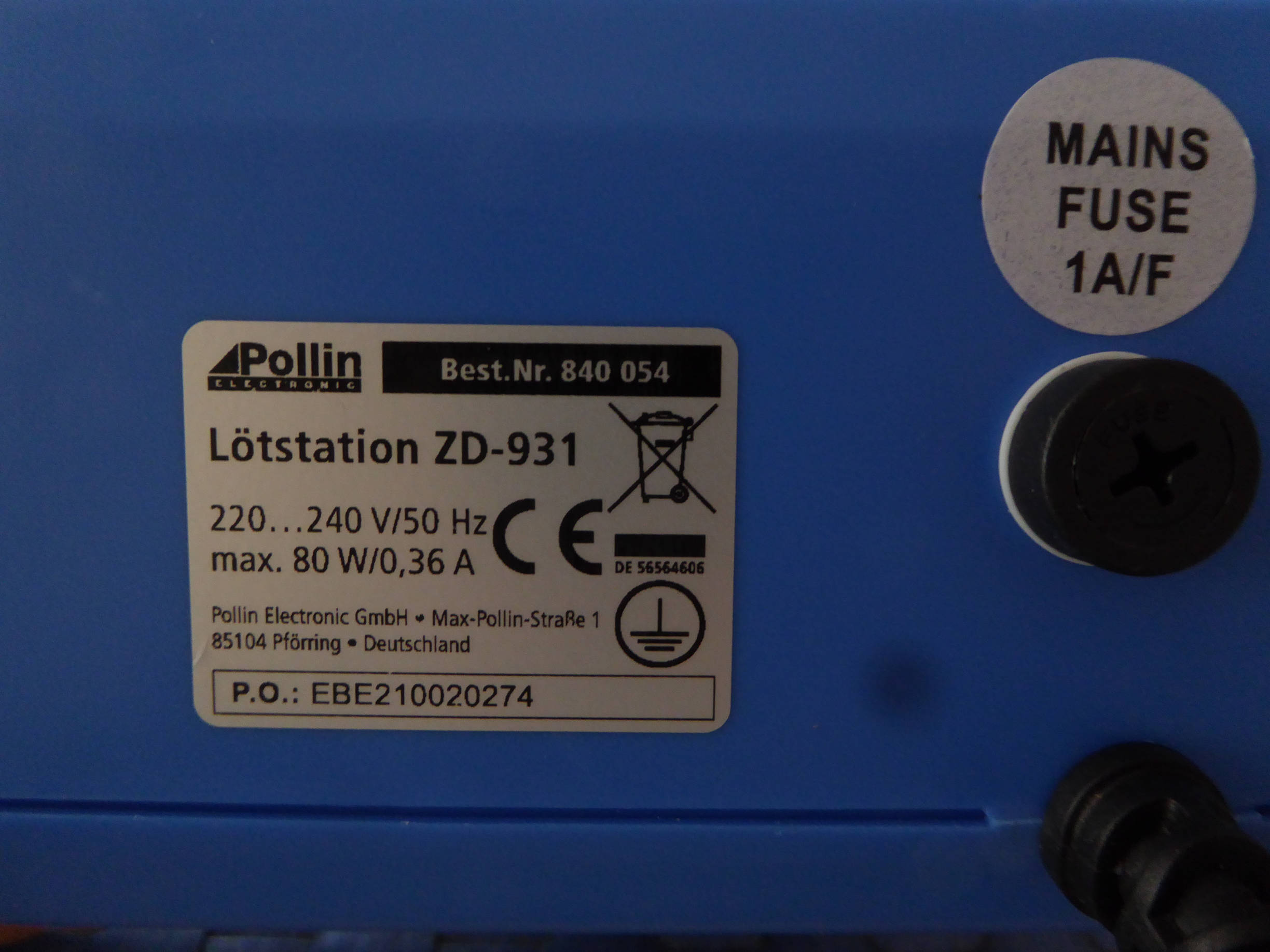

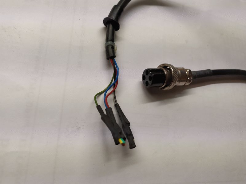

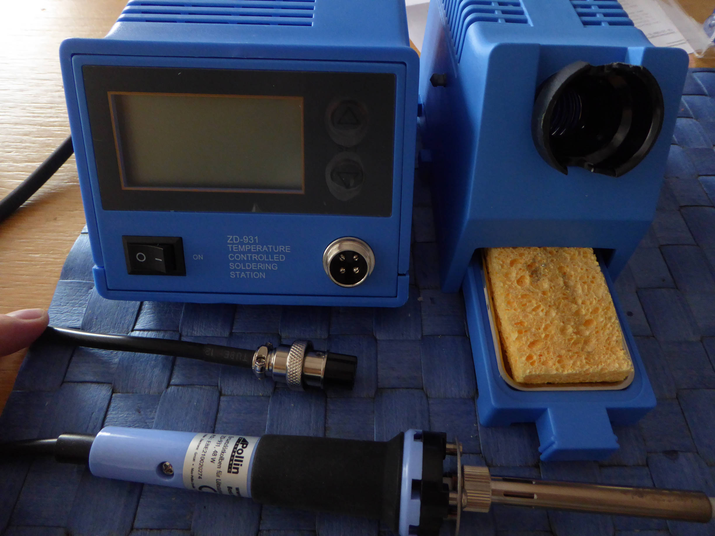

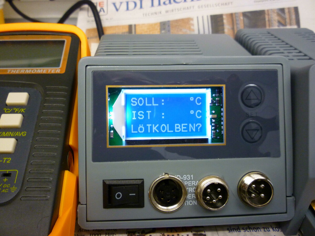

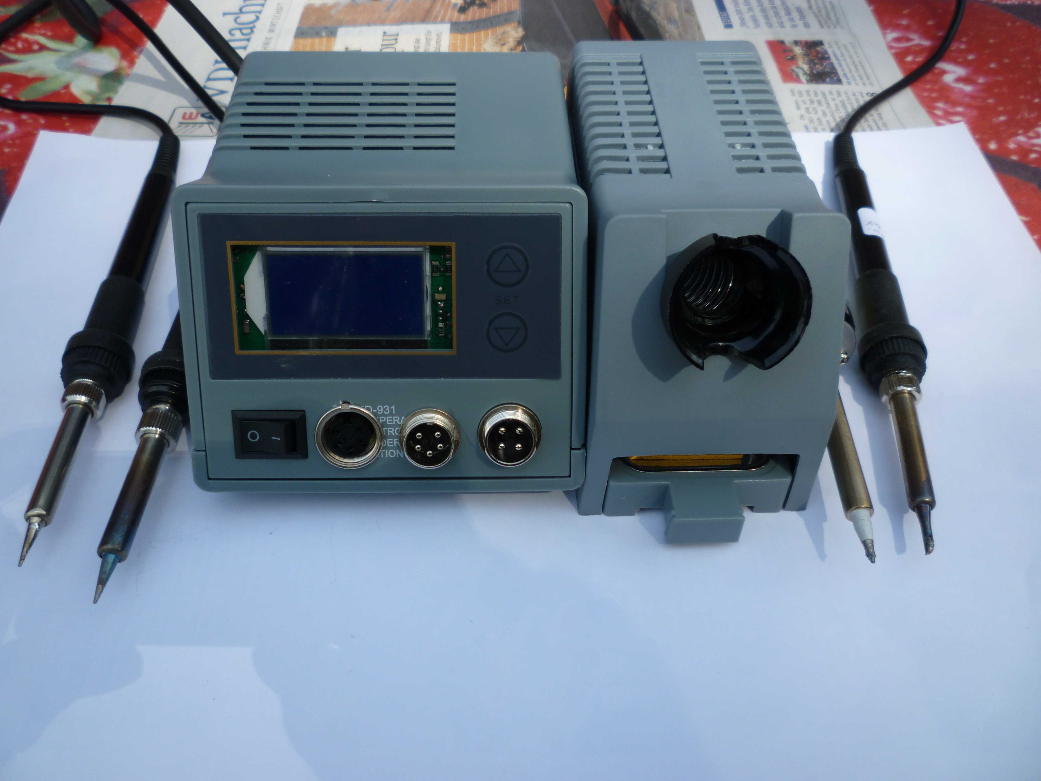

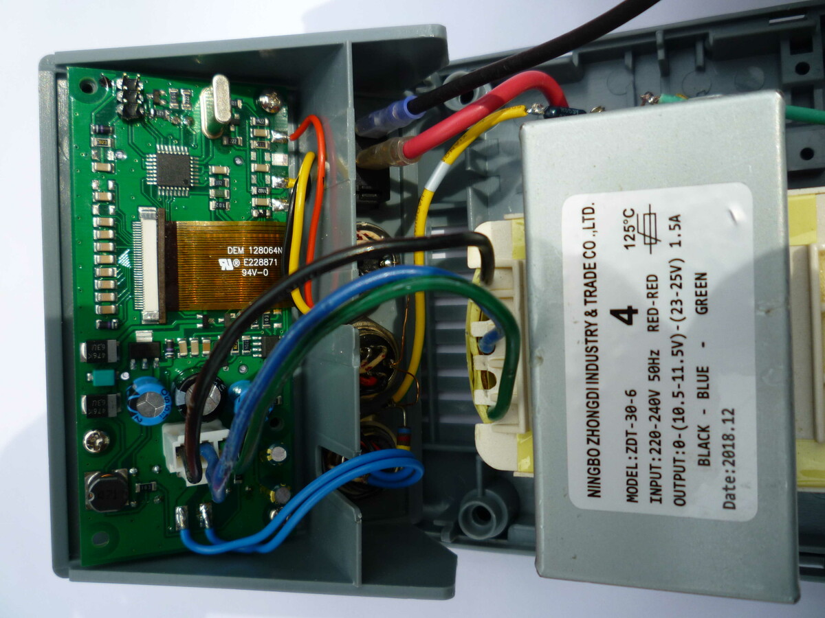

von Markus W. (dl8mby)
Hallo Forum,
bin zwar etwas über ein Jahr später mit meinem Posting dran,
wollte aber diesen Beitrag komplettieren.
Habe mir gerade auch diese LS von Pollin zugelegt und einige
Bilder (auch intern) davon gemacht.
Falls jemand noch mit diesem Gerät liebäugelt, hat er eventuell
weitere Infos zum aktuellen Gerät, das von Pollin geliefert wird.
Löten kann man damit, wenn auch die Verarbeitung etwas spartanisch
erscheint. Alles hauptsächlich in Plastik gehalten und die interne
Verkabelung ist auch etwas simpel gehalten.
Allerdings kann man für 55€ nicht zu viel erwarten.
