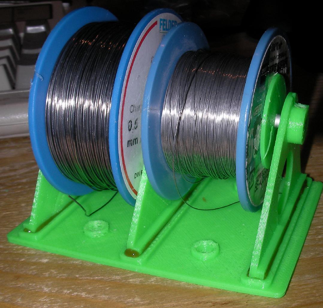

Hier noch mal ein Bild zur Anregung frisch aus dem Drucker. Das interessante ist vielleicht das ich die Fuesse der drei Halter mit 0.2mm Uebermass von der Bodenplatte substrahiert habe. So konnte ich die mit etwas Klebstoff zusammenstecken. Olaf
Olaf schrieb: > Das interessante ist vielleicht das ich die Fuesse der drei Halter mit > 0.2mm Uebermass von der Bodenplatte substrahiert habe. So konnte ich die > mit etwas Klebstoff zusammenstecken. warum hast Du das zusammengeklebt anstatt es gleich als ein Teil zu drucken?
#4569427
> warum hast Du das zusammengeklebt anstatt es gleich als ein Teil zu > drucken? Es erschien mir so einfacher. Vor allem die Loecher wo ich die 4mm Alustange durchgesteckt habe werden so besser. Ausserdem habe ich zuerst die Bodenplatte gedruckt und in der Zeit den Rest gezeichnet. War also multitasking. :-) Olaf
