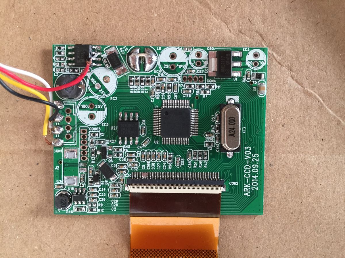

ich bin grade zum ersten mal hier als fragesteller unterwegs und
beschäftige mich auch quasi zum ersten mal mit Quarzen.
Das Board im Anhang stammt aus einem LCD Bildschirm. Weil ich den
Bildschirm in einem Projekt benötige und da alles sehr dünn und
platzsparend verbaut werden muss, muss der Quarz, der ja knapp 3mm hoch
ist deutlich schrumpfen, so auf etwa <= 1mm Höhe.
Wie gesagt, ich habe keine Ahnung von Quarzen, deshalb waren meine Ideen
folgende:
1. Einen anderen Quarz finden und den einbauen
   Problem: Ich weiß nicht genau, was das für ein Quarz ist und kann nur
Vermutungen anstellen, ob das dann funktioniert. Und selbst wenn ich
wüsste, was das für ein Quarz ist, könnte ich nicht sagen, welche damit
kompatibel sind.
2. Den Quarz ablöten und auf ein anderes Board löten.
   Problem: Ich bin mir nicht sicher, ob der Schwingkreis dann noch
funktioniert, weil durch die dann größere Entfernung ja auch größere
Wiederstände und Kapazitäten vorhanden wären.
Könnt ihr mir helfen, eine Lösung zu finden? Oder mir (am besten
begründet :) sagen warum das nicht geht?
Vielen Dank :)
Philipp

Moderator (Firma: Titel) Persönliche Seite #4215598
Das wären zwar Widerstände mit nur 2 e, aber die Denkweise passt.
zum Hintergrund:
http://www.lothar-miller.de/s9y/categories/33-Quarz
Du könntest ihn trotzdem zum Test an den Platinenrand verschieben und
mit Fädeldrähten verbinden. Da müssen aber natürlich die Lötkünste noch
ein weing besser werden.... ;-)
#4215625
Das sieht schwer nach einem 24MHz Quarz aus.
Das Datenblatt von dem IC könnte da auch hilfreich sein.
Also Reichelt.de auf, "24 MHz Quarz smd" in die Suche.
Der grösste mit 1mmm wäre "24,000000-MJ", eine Nummer kleiner
"24,000000-MT".
Dazu vorsichtshalber noch die beiden Kondensatoren C54 und C57 auf 22pF
tauschen weil die Quarze mit CL=12pF angegeben sind.
Das ganze im Dead-Bug Design mit Fädeldrähten auflöten und dabei
beachten das die Oberseite vom Quarz leitet.
So würde ich das angehen.
Gast #4216052
So, hab jetzt mal ausprobiert, den Quarz woanders hin zu legen. Hat wie
erwartet nicht funktioniert...
Deadbug Design meint einfach nur, bastel es so hin, wie es passt?
Wenn ich die Kondensatoren auswechsel, kann ich die Quarze dann einfach
austauschen? Und wenn die mit 12pF angegeben sind, warum dann 22pF
nehmen?
Sorry dass ich da so blöde fragen stell, aber ich hab halt leider echt
keine Ahnung :(
Aber so weit schon mal vielen Dank :)
Gast #4216184
ES gibt relativ kleine SMD-Quarze. Die sollte man problemlos an die Pads
bekommen. Von den Kondensatoren wuerde ich erstmal die Finger lassen und
probieren ob es ohne Änderung geht.
Ausserdem solltest du darauf achten einen Grundwellenquarz zu kaufen. So
ab 24Mhz fängt es so langsam an das man auch Oberwellenquarze bekommt.
Olaf
Gast #4216200
Dead Bug bezeichnet meist Bauteile, die, wie ein toter Käfer, auf dem
Rücken liegend montiert und die Kontakte mit feinen Drähten angelötet
werden.
Auch wenn der Schaltregler umgangen wird, so ganz ohne Elkos wird das
nicht sauber laufen.
> Wo hast du ihn "hingelegt"? Und wie?
Ich hab mir Fädeldraht genommen, etwa 5cm (das ist etwa die entfernung,
die der Quarz dann auch in meinem Projekt zwischen sich und die Platine
zu bringen hat), jeweils ein Ende von jedem Faden an den Quarz und die
Platine gelötet. Hingelegt hab ich den Quarz dann über das Ende von der
Platine heraus. Als es nicht funktioniert hat, hab ich mein Multimeter
befragt und das meinte, dass nicht die gleiche Spannung (nur etwa die
Hälfte am Quarz, gemessen als Wechselstrom) zwischen den beiden
Quarzpolen und den entsprechenden Polen auf der Platine anliegt. Ich
will dabei nicht ausschließen, dass das an nicht besonders gut
ausgeführten lötarbeiten liegt...
Ich habs danach nochmal mit dickerer Litze versucht, dabei waren die
Spannungsabweichungen nicht so stark wie davor, aber immer noch deutlich
vorhanden.
Ich hab den Quarz jetzt erstmal wieder provisorisch direkt an die
Platine gelötet, nur um zu sehen, ob er noch funktioniert (da jetzt beim
Einschalten alles funktioniert, gehe ich davon aus).
Ich würde jetzt einfach mal den "24,000000-MJ"-Quarz bestellen
ausprobieren, ob es funktioniert, oder spricht da irgendetwas dagegen?
