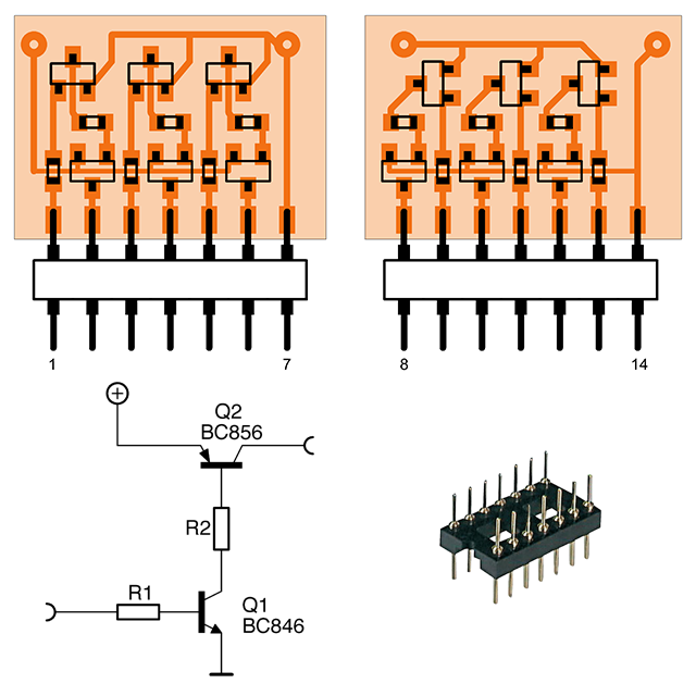

von Frank K. (fchk)
Du willst also die 5V schalten und nicht GND? Gibts einen Grund dafür?
Und gibt es einen Grund dafür, warum Du das nicht mit je einem NPN+PNP
plus zwei Widerständen aufbauen kannst? Zu bequem? Platzprobleme können
es nicht sein, denn zwei SOT23 und zweimal 0603 (1.6*0.8mm) sind doch
schon recht kompakt.

Ein DIP14 Sockel ist gegeben, Pinbelegung analog 7407 (Vcc/Vs 14, GND 7,
1>2, 3>4, 5>6, 9>8) wäre absolut perfekt! Dann bräuchte ich keine Mod.
Ein Modifikationsprint für 1>14, 2>13, 3>12, 3>11, Vcc/Vs 7, GND 8 wäre
eine Möglichkeit.
ist ne bestehende Kleinserie, kann leider nichts mehr rundherumbauen.

von John (Gast)
> eine Möglichkeit.
Dann kannst du dir auch gleich einen passenden Treiber bauen.
von Geeko (Gast)
John schrieb:
> eine Möglichkeit.
Cool, das ist ne Hammer Idee...da hab ich gar nicht dran gedacht....vor
lauter Bäumen....
Vielen Dank !!

von Peter D. (peda)
Noch einfacher wirds mit Transistoren mit internen Widerständen, z.B.:
PNP resistor-equipped transistors;
R1 = 4.7 k, R2 = 4.7 k
PDTA143EU
Farnell: 1757978
NPN resistor-equipped transistors;
PDTC143ET
Farnell: 2319267
von Hermann (Gast)
Oder noch einfacher mit einem einzelnen BC557C und ca.1K Basiswiderstand
direkt an AVR-Ausgang. Sättigungs-Spg ist dann maximal 0,3V.
