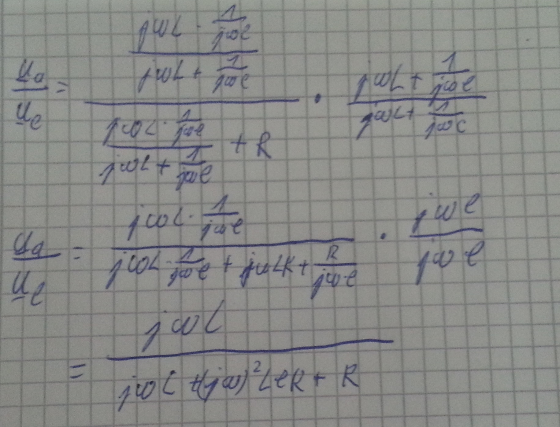

Übertragungsfunktion; Verstehe 1 Rechenschritt nicht
OP #4216644
bei angehängten Bild gehts um die Übertragungsfkt  von L//C in Reihe mit
R.
Was ich nicht verstehe, wie kommt man im Zwischenschritt unten auf die
   -w^2LC+1 ?
Wäre top wenn jemand da helfen könnte ;)
#4216690
Mit jwC multiplizieren.
Ua/Ue = jwL/(1+(jw)^2LC) / (R+jwL/(1+(jw)^2LC))
Mit (1+(jw)^2LC) multiplizieren.
Ua/Ue = jwL / (R*(1+(jw)^2LC) +jwL)
Ua/Ue = jwL/(R+(jw)^2LCR +jwL)
Ua/Ue = jwL/(R*(1-w^2LC) +jwL)
Ua/Ue = jw(L/R)/(1-w^2LC) +jwL/R)
L/R kann man auch als Zeitkonstante T bezeichnen.
Dann noch w0^2=1/LC
Ua/Ue = jwT/(1-(w/w0)^2 +jwT)
#4216934
wenn mit jwC erweitern (multiplizieren müsstest du sonst auf beiden
Seiten)
dann wäre das aber auch
jwl/(jwL+1/jwC)/(R*jwC+jwL/(jwl+1/jwC))
meine Rechnung
http://www.bilder-upload.eu/show.php?file=80b90a-1438270391.jpg
dazu dann noch P(jw)=0 => jw=0
Q(0)=R => P(jw) und Q(jw) sind teilerfremd Q(jw) hat nur positive
Koeffizient => Hurwitzpolynom vom grad(2)=> es liefert 2 natürliche
Frequenzen mit echt negativen Realteil.
