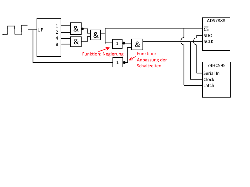

OP #4221205
Da bin ich nochmal.
Ich habe es jetzt nun am laufen. Die Skizze zeigt das ganze Schematisch.
Mithilfe von ein wenig 74er Logik habe ich mir einen parallelen Port an
den ADC an geflanscht. Parallel kann ich dann das Byte mit einem PORT am
AVR wesentlich schneller einlesen.
Ausprobiert habe ich das ganze bis 16MHz welche mit einen Quarz +
Schmitt-Trigger erzugt werden. Bei 4 MHz habe ich eine Sample Rate von
250ksp/s, bei 16MHz komme ich auf die 1Msp/s die ich erreichen wollte.
Das eine NOT Gatter (das untere) musste ich bei dem Umstieg von 4MHz auf
16MHz hinzufügen da ich ohne NOT Gatter Probleme mir der taktung hatte.
Viele Quarze habe ich hier nicht. Mal gucken ob ich mit 20MHz auf
1,25Msp/s komme.
Mit dem AVR habe ich dann 250ns Zeit zum Prüfen ob CS vom ADS7888 auf
HIGH ist.
Also funktioniert alles so wie es soll :).
