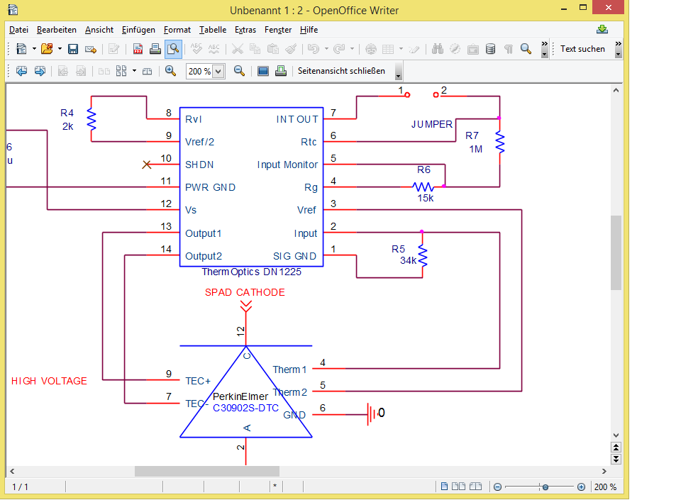

Hallo, ich will bei einem Messmodul eine Photodiode gegen eine
baugleiche TE-gekühlte Photodiode austauschen um das Modul zu
verbessern.
Anschlüsse für die Kühlung an der Diode TEcooler+, TEcooler -,
Therm1(Thermistor), Therm2(Thermisor)
Angaben des Photodiodenherstellers:
TEC Imax 1,4A
TEC Vmax 2V
Tmin -20°C
A Thermistor of 5KOhm@25°C and 43KOhm@-25°C can be monitor the
temperature
das sind die ganzen Angaben im Datenblatt.
Ich habe noch gegoogelt mit welchen controller die Kühlung schon
umgesetzt wird und da habe ich zwei gefunden einmal "siehe angehängtes
Bild" Thermoptics DN1221(DN1225) und einmal MAX1978.
Mit Thermoptics währe es sehr einfach aber der Teil ist sehr teuer und
beim MAX1978 bin ich überfordert.
Ich möchte die Photodiode ganze Zeit auf Tmin -20° betreiben.
Gibt es eine einfache Lösung bzw welchen Controler kann ich verwenden?
Danke für eure Antworten
Richard
Wie genau muss es denn sein? Komparator mit Hystere, Brücke mit NTC drin
und dann grob auf -20 °C stimmen müsste gehen. (Logischerweise das
Peltier nicht direkt mit dem OP treiben ;-) )
Peltierelemente sind so ziemlich verschleißfrei, denen ist recht egal
wie oft sie an odrr aus geschaltet weden. Da tut es doch ein einfacher
Operationsverstärker mit Schalttransistor dahinter. Jeder
Dämmerungsschalter-Bausatz erledigt das solange man da den NTC
anschließt und einmal die Temperatur einstellt...
Wenn Du imme nur kühlen und nie heizen musst, ist der MAX1978 eine
Schuhnummer zu gross. Dein Problem kann man mit einem ganz normalen
Proportionalregler erschlagen. Da die ganze Sache (thermisch) sehr träge
ist, muss der Rgler auch nicht schnell sein und man kann die Schaltung
so auslegen, dass sie sicher nicht schwingt.
schau mal, hier gibt's ne Application Note dazu:
http://www.maximintegrated.com/en/app-notes/index.mvp/id/3318

Danke mal für die raschen Antworten, die Photodiode ist einfach besser
je kälter sie ist und -20° ist die untere Grenze was sie schafft bei
Raumtemp. lt. Datenblatt. Die Genauigkeit ist sehr grob ich möchte die
Diode einfach´so kalt als möglich halten damit sie besser arbeitet.

OP
Die Photodiode hat einen zweistufigen Peletier und ist ausgelegt für -20
Grad, ich möchte die Diode einfach primitiv auf -20°C halten ob ich dazu
eine Regelung brauche oder nicht das wird sich hier bei der Diskussion
herausstellen, ich habe mit so einem TEC Element überhaupt keine
Erfahrung und weis nicht was das Ding aushaltet oder nicht. Die Angaben
vom Datenblatt für TEC Imax 1,4A und Vmax 2V und Thermistor 43Kohm@-25°C
muss ich wahrscheinlich bei der Beschaltung berücksichtigen, von einer
Frequenz steht nichts im Datenblatt. Die -25°C bedeuten wahrscheinlich
-20°C bei Raumtemperatur weil im Datenblatt steht kleinste Temp -20°C
bei Raumtemperatur.
OP
Karl H. schrieb:
> Wenn du so kalt als möglich anstrebst dann brauchst du überhaupt keine
> Regelung. Einfach das Peltier Element an den Strom hängen und ständig
> kühlen lassen.
Das währe natürlich super, wenn das möglich ist, auf was muss ich dabei
achten, einfach mit 2V auf die TEcooler+, TEcooler - drauffahren und die
Anschlüsse Therm1(Thermistor)und Therm2(Thermisor) freilassen.

OP
OK, die Sache ist ja einfacher als ich geglaubt habe, ich schließe
einfach 2V an und das TEC kühlt auf Dauerlast, zur Kontrolle messe ich
bei den anderen Anschlüsse den Widerstand ob die Temp erreicht ist, da
der Widerstand sich wahrscheinlich linear mit der Temperatur verändert
rechne ich mir einfach aus welcher Widerstand bei -20°C erreicht sein
muss und fertig.
Danke, man denkt oft zu kompliziert!
