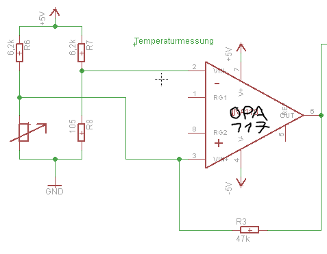

ich möchte gerne mit einem Pt100 im Bereich von +10 ... +45 °C messen.
Ich habe schon die Möglichkeit mit einer Brückenschaltung ausprobiert.
Die Dimensionierung habe ich mit Hilfe von diesem Tool gemacht
http://www.edzeg.net/pt100/pt100.html .
Jedoch funktioniert die Schaltung nicht wie gewollt. Am Ausgang des OPs
ändert sich in dem Temperaturbereich gar nichts, die Spannung beträgt
immer 4,32V. Ich vermute mal wegen dem Einfluss der Leitungswiderstände
und Toleranzen, da diese Schaltung ja doch sehr empfindlich ist
gegenüber Änderungen der Widerstandswerte.
Hat jemand eine bessere Idee? Vielleicht mit KSQ und
Instrumentenverstärker und dann direkt an den ADC des µC? Der Pt100 den
ich vorliegen habe hat nur 2 Leitungen.
Gruß Peter

Du hast es auch nicht geschafft, die Schaltung aus dem Link
unfallfrei abzuzeichnen (und aufzubauen).
Nicht mal die 3 Ziffern der Operationsverstärkernbezeichnung bekommst du
hin. Macht nichts, ein OPA177 wäre sowieso ungeeignet, weil er kein R2R
rail-to-rail OpAmp ist. Ein OPA188 täte es.

Die Gegenkopplung (R3) muss an den [-]-Eingang des OPs angeschlossen
werden.

mal abgesehen davon hat dein R8 105 Ohm (=1000000 Ohm = 1 MOhm). Den
Wert wird dein PT100 niemals erreichen (solange er noch nicht flüssig
ist :oD )

Na ok ich muss zugeben die Zeichnung ist wirklich schludrig, hätte ich
vielleicht weglassen sollen :-!, so habe ich das nicht aufgebaut.
Danke für den Tip mit dem OP!
von Harry (Gast)
ok das ist keine SMD-Bezeichnung schäm - 105 Ohm
hat er bei ca. 15°C. Ich würde R8 bei 100 Ohm sehen.
Besser noch du nimmst einen PT1000 das wird stabiler.

Speisespannung des OP und Brückenspeisespannung sind identisch: Mich
schaudert ob der Mutmaßung, dass hier keine Referenzspannungsquelle
herangezogen wird.
Die Brücke ist nur dann stabil, wenn man drei nicht billige Widerstände
nimmt. Eine Stromquelle ist hier preiswerter.
Der Strom durch den Pt-100 ist etwas temperaturabhängig. Nicht so schön.
---> Nochmal nachdenken

Ja ich weiß, sorry nochmal für das Bild. Da war ich ein bischen voreilig
und habe das falsche hochgeladen.
> herangezogen wird.
Macht ja nichts, so lange man ratiometrisch misst.
Dann ist das sogar genauer, als mit 2 unterschiedlichen
Referenzspannungen.
> nimmt.
Ja, wenn man 1 GradC genau sein will, braucht man 0.1% Widerstände a
22ct das Stück
Erzähl.
Aber völlig egal. Man braucht nur dann einen konstanten Strom, wenn noch
weitere Answerteschaltungen an ein und demselben Pt100 hängen.

Im Gegensatz zu dir kann ich das. Bei schlechtestmöglicher Abweichung
der 0.1% Widerstände der Brückenschaltung (6k2/105R) liegt die maximale
Abweichung bei +/-0.795 GradC, also innerhalb von +/-1 GradC.
Also stell dein unqualifiziertes Geschwätz ein.
