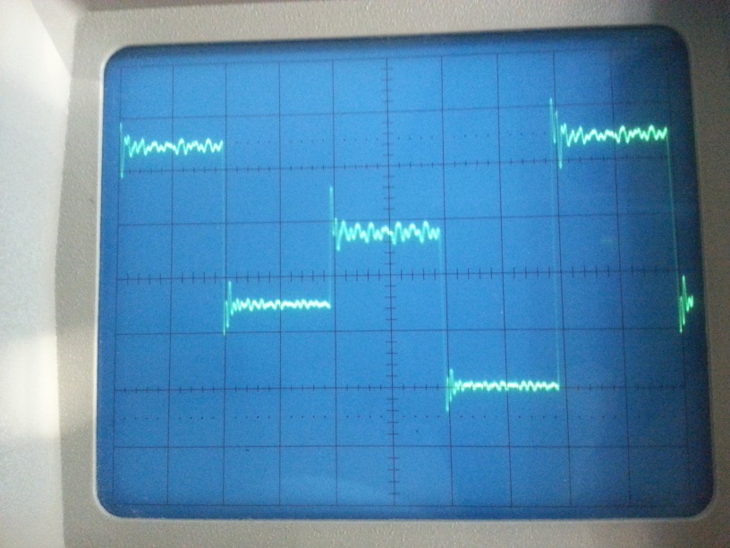

Hallo zusammen, ich habe hier einen 74LS93B1 den ich mal aus einem
Pollin Sortiment bekommen habe. Am Eingang habe ich ein 4 MHz
Rechtecksignal angelegt. Alle Stellen funktionieren, bis auf die letzte
(Q3). Q0 ist mit CP1 verbunden (im Datenblatt vorgegeben).
Datenblatt:
http://pdf1.alldatasheet.com/datasheet-pdf/view/5753/MOTOROLA/74LS93.html
Auf dem Bild ist das Verhalten zu erkennen. Ich habe auch schon einen
zweiten probiert.
Hp M. schrieb:
> Pfusch am Bau sicherlich.
> Schau dir mal die "Logik"-Pegel im Oszillogramm an!

Meist bemühe ich mich um eine Antwort, diesmal war ich jedoch etwas in
Eile. Wie es Hp M. beschrieben hat haut es ganz gut hin. In dem
Steckbrettchaos aus multiplen Logikgattern und anderen ICs habe ich ein
Jumperkabel falsch verbunden was mir nicht aufgefallen ist.
