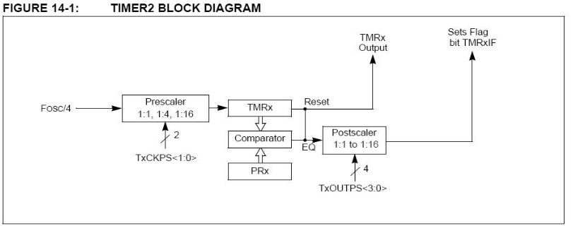

Ich habe eine frage zu einer Aufgabe bei der ich ein Gedanken fehler
habe.
Undzwar solle der Timer2 jede 5ms einen Interrupt auslösen.
Wir haben eine Frequenz von 48Mhz.
So in den Timer kommt Fosc/4 rein, also 12 Mhz.
Nehmen wir einen Prescaler von 16, so haben wir nur noch eine Frequenz
von 12Mhz / 16 = 750000 Hz.
Einen Zählschritt braucht dann 1/750000 Hz = 1,3333333 *10^(-6) sekunden
Da wir 5ms haben wollen:
5ms/ 1,333333 *10^(-6) s  = 3750 Zählschritte. gerundet.
So aber unser Timer2 hat ja nur 8 bit und kann somit nur bis 255 Zählen.
Wir haben noch unseren Postscaler, aber der steht hinter dem Compare
Bauteil.
Darf ich denn jetzt meine 3750 Zählschritte durch einen Postscaler von
16 teilen? Dann bekomme ich als maximaler Zähler 234.
Ich finde es halt komisch dass mein Postscaler hinter dem eigendlichen
Zähler steht, und ich den somit in meinen Gedanken vom Zähler
abschneide, aber das darf ich wohl nicht ?

Gast #4219678
Verrate doch mal, wie der Käfer heißt, in dem dein Timer2 sein Zuhause
hat. Manchmal finden sich im Datenblatt wertvolle Tips zur Funktion der
HW-Baugruppen.

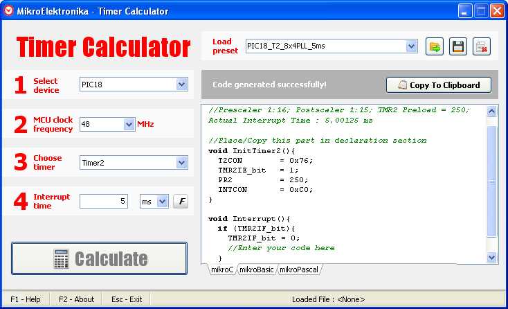

Gast #4219695
48MHz * 5ms = 240000 Timerticks 240e3
Teilt man die durch 250 sind es 960 Ticks am Postscaler
Die kann man dann wiederum durch 16 teilen und bekommt 60 heraus.
Das ist die Anzahl der Events (IF/ISR-Auslösungen), die man dann noch
zählen muss.
Dazu ist es natürlich nötig, den Comparator auf 250 (oder 249) setzen zu
können. Und keine Rundungsfehler...

Gast #4219733
Wolfgang schrieb:
> Das ist natürlich auch ne schöne Lösung! Danke hierfür!
> ABER meine ist auch richtig oder ?
mit dem Rundungsfehler ist das ja nichts anderes.
So ungern ich PICs mag, der Counter-Aufbau ist schick.
Wenn der Counter gar keine 48MHz bekommt (hatte ich überlesen), dann
sollte "mein" Weg ja noch einfacher sein (einen der Scaler um 4
verringern).
