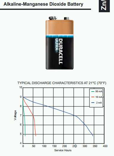

350mA oder mehr aus einer 9V-Blockbatterie? Selten so gelacht.

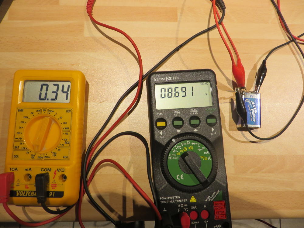

Na, dann brücke doch mal mit einem Ampere-Meter den Plus- und den
Minuspol
einer (neuen) 9V Batterie und schau auf die Anzeige! Ich hoffe, du
lachst dann noch... 350mA (und mehr) ist (kurzzeitig) gar kein Problem!

Jaja, erst Schmarrn schreiben und dann die Parameter erweitern. Fakt
ist, 350 mA ist (kurzzeitig) bei 9V Blockbatterien kein Problem, und
genau das hast du geschrieben!

So ein Blödsinn. Meine obige Erwiderung bezog sich genau auf das
Vorhaben des TE, nämlich bei 9V 350mA oder mehr zu ziehen, daher auch
die von mir gezeigte Entladekurve einer solchen Batterie, die anzeigt,
dass man eben keine 350mA bei 9V ziehen kann. Den Kurzschluss hast
ausschließlich du ins Spiel gebracht...

Gut, 9V sind es nicht, aber ziemlich weit weg von deinen 0V. Ich bleibe
dabei: Kurzzeitig kann er seine LEDs damit testen. Sinn macht es damit
nicht! Du schriebst: "350mA oder mehr aus einer 9V-Blockbatterie?"
Das ist definitiv machbar. So, für mich jetzt EoT.
