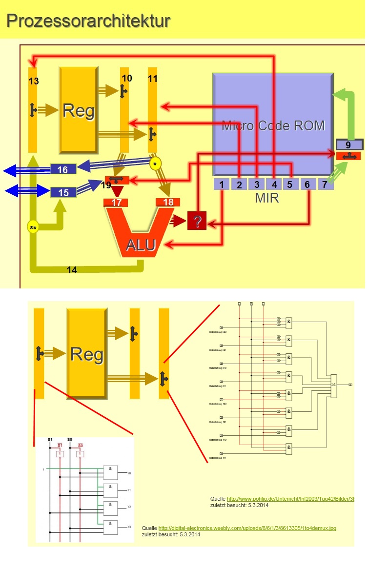

ich versuche gerade die im Anhang befindliche Prozessorarchitektur zu
verstehen, die unser Prof angefertigt hat.
Leider bin ich halbwegs genormte, technische Skizzen gewohnt,
vorzugsweise mit Beschriftung und irgend einer kleinen Beschreibung
dazu. Deshalb gestaltet sich mein Unterfangen als ein bisschen
schwierig.
Die Nummern 1 - 19 hab ich nachträglich in die Folie hinzugefügt, der
Rest ist original.
Ich schreib mal auf, was ich mir dazu so Denke:
01 - ALU Steuereingang, selbsterklärend
02 -
03 -
04 -
05 -
06 - Eine Bitfolge die in Kombination mit dem "?" Kästchen den
     Mikroprogramm-Counter passend verändert um zum Beispiel Speicher
     im ROM zu sparen o.ä
07 - die Adresse im ROM an der sich der nächste Mikrobefehl befindet,
das
     ist dann wohl "verkettete Liste"-mäßig realisiert
09 - "hat die Racecondition gegen die 8 gewonnen ;)"
     das Mikroprogramm-Counter-Register. was das Rote Kästchen
     darunter darstellen soll, weiß ich nicht
10 -
11 -
13 - ich vermute mal das ist die Register-Write Steuerleitung
14 - Der Datenbus
15 - Memory Data Register
16 - Memory Address Register
17 - Operand A der ALU
18 - Operand B der ALU
19 -
*/** nur Gezeichne, ohne Funktion
Irgendwie vermisse ich bei den Registern die Anbindung an den Datenbus
um irgendetwas in diese zu Speichern. Sollte 13 den Registern das
Schreiben befehlen, wird wohl 10 oder 11 den Registern das Lesen
befehlen. Nur da blicke ich nicht wirklich durch.
Soll 10 und 11 vllt Datenbus(ähnliche) Strukturen darstellen, und 2 und
3 die Register schreiben lassen?
Dabke für eure Mühe

Heinz V. schrieb:
> Da es mit der ALU in direkter Verbindung steht, dürfte es das Carry Flag
> sein.
Steht eher für mehrere Statusinformationen, wie die verbreiteten
Zero/Sign/Overflow/Carry Bits, die in Verbindung mit Microcode(6) einen
bedingten Microcode-Sprung bestimmen. Ein persistentes Carry kommt hier
im Bild nicht vor.
9 ist der Mikroprogrammzähler, darunter der von der eben erwähnten
Flag-Logik gesteuerte Muxer, d.h. für die Folgeadresse im Microcode-

Heinz V. schrieb:
>> Resultbus ist sicher ein besseres Wort, dennoch muss dieser doch an die
>> Register angebunden sein, oder?
> Das ist er doch,
Yep, ...
> über 13 und über 15 kann das Ergebnissunmittelbar als
> Operand A in die ALU gesendet werden.
... aber der Weg aus der ALU geht über 14 und den Muxer 13 in die
Register. Muxer 13 ist der Adressdekoder für die Register.

fungiert 15 sowohl als Ergebnisregister der ALU als auch als MDR? Und
wird es dann über 19 (was ich jetzt mal als Multiplexer oder so annehme)
in die Register abgelegt werden?
