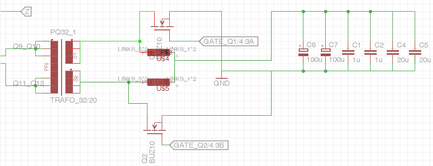

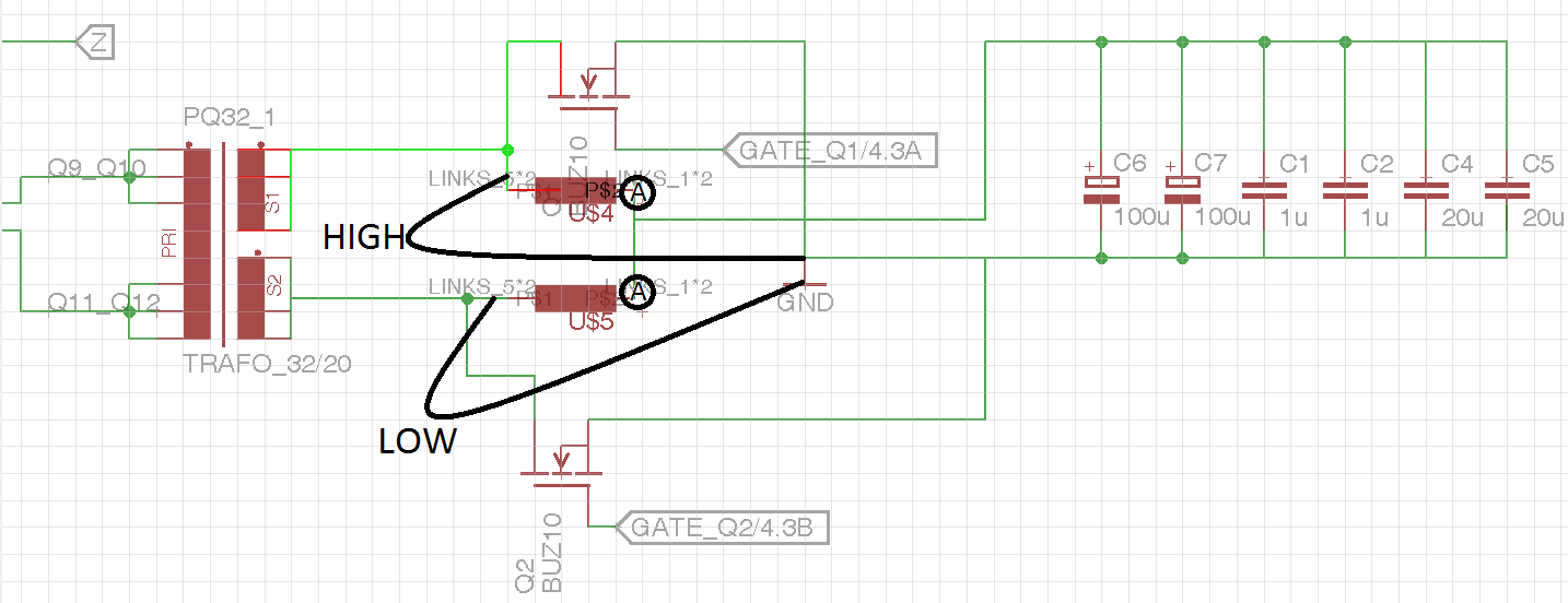

Ich habe die Möglichkeit die beiden selbstgewickelten Spulen des
Gleichrichters (realisiert als Current Doubler) ab zu machen und die an
den Spulen anliegenden Spannungen zu messen.

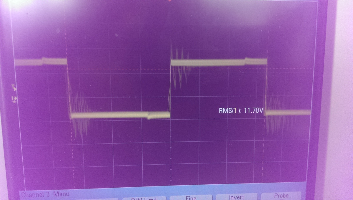

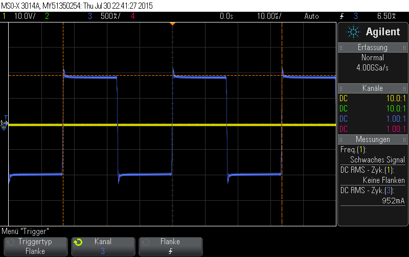

Dies habe ich als "Ausgangsspannung Trafo" hochgeladen. (dort steht zwar
500mA per divison, sind aber 5V per division, also ca. 9V bei einer
Eingangsspannung von ca. 17V)
In diesem Fall (ohne Spulen) habe ich die Eingangsspannung bis auf ca.
60V hochgedreht (ohne Probleme). Der Trafo arbeitet mit einem
Übersetzungsverhältnis von ca. 0,55.

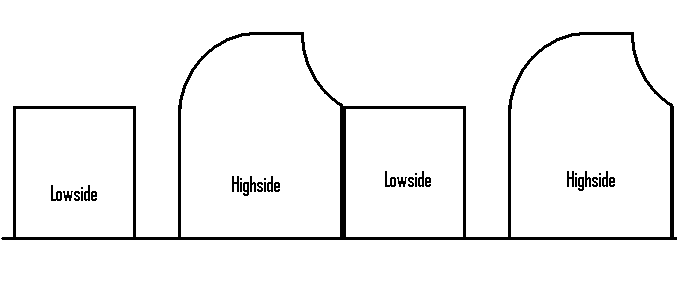

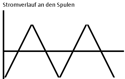

Den Stromverlauf an den Spulen habe ich vergessen zu speichern, habe
aber skizziert und hochgeladen, was ich bei der Strommessung gesehen
hatte.

Die Mosfets werden nicht geschaltet und sind über Gate-Source kurz
geschlossen (weil ich in der Vergangenheit Probleme beim Schalten
hatte).

von Pandur S. (jetztnicht)
Was soll das mit dem FET ?
von Flip (Gast)
Trafo kirzgeschlossen. Die schaltung ist doch ein witz
von Michael B. (laberkopp)
Alex schrieb:
> Was könnte die Ursache für dieses Verhalten der Schaltung sein?
Sie ist völlig falsch.
Das ist ein willkürliche Aneinanderreihung von deplatzierten Bauteilen
die auch noch ohne Sinn und Verstand irgendwie verbunden sind.

Was genau ist denn bitte zu beanstanden?
Andere Leute wuerden je eine Diode verwenden. Keine Spule. kein FET.
Wie im Lehrbuch.
Du hast die Trafowicklungen kurzgeschlossen.
von Magic S. (magic_smoke)
Nö, hat er nicht. Solange die FETs nur leiten wenn Vd<GND ist, kein
Problem. Das machen sie, wenn der G-S kurzgeschlossen hat, dann hat er
nur eine schicke Body-Diode.
Ich vermute eine falsche Dimensionierung der Spulen, da gerät wohl
irgendwas in Sättigung.

oben. Kannst du einfach mal einen korrekten Schaltplan mit Bauteilwerten
und ein Foto von deinem Aufbau posten? Denn bisher gestaltet sich das
Ganze hier mit dem dahingerotzten Schaltplan und der wirren Beschreibung
recht trollig...

Nö. Es handelt sich nur um einen Synchrongleichrichter mit gemeinsamer
Anode.
Ziemlich ungeschickt gezeichnet. Das einzig Falsche daran ist die
kurzgeschlossene Sekundärwicklung.

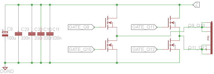

von Axel S. (a-za-z0-9)
Alex schrieb:
> Nach Beiträgen zu dem Thread (von "Schwachsinn" bis "nur weil du die
> Schaltung nicht kennst, ist es noch lange kein Schwachsinn")
Du verstehst nicht. Ich habe nicht die Schaltung kritisiert (was schon
allein deswegen nicht geht, weil der "Schaltplan" gar keine solche
erkennen läßt) sondern den Schaltplan.
Da sind z.B. zwei Sekundärwicklungen gezeichnet, mit je einer Anzapfung.
Und dann sind alle 3 Anschlüsse jeder Wicklung miteinander verbunden(?)
und irgendwie noch in einen Synchrongleichrichter(?) geführt. Dazu noch
jede Menge mutmaßliche Verbindungspunkte, die aber nicht als solche
gezeichnet sind.
Wie anders soll man das denn anders nennen als
Axel S. schrieb:
> Schwachsinn
oder
Wenn du noch nicht mal einen Schaltplan mit weniger als 10 Bauteilen
korrekt zeichnen kannst, dann brauchen wir über die Inbetriebnahme und
Fehlersuche gar nicht erst zu reden. Denn so wie gezeichnet kann es
ganz offensichtlich nicht funktionieren.
Mark S. schrieb:
> Das einzig Falsche daran ist die kurzgeschlossene Sekundärwicklung.
Und die kurzgeschlossenen Anzapfungen der Primärseite...
von Mark S. (voltwide)
Sofern es sich überhaupt um Anzapfungen handelt. Könnten auch mehrfach
belegte pins einer tri-filar-Wicklung sein - was ich übrigens für
wahrscheinlich halte.

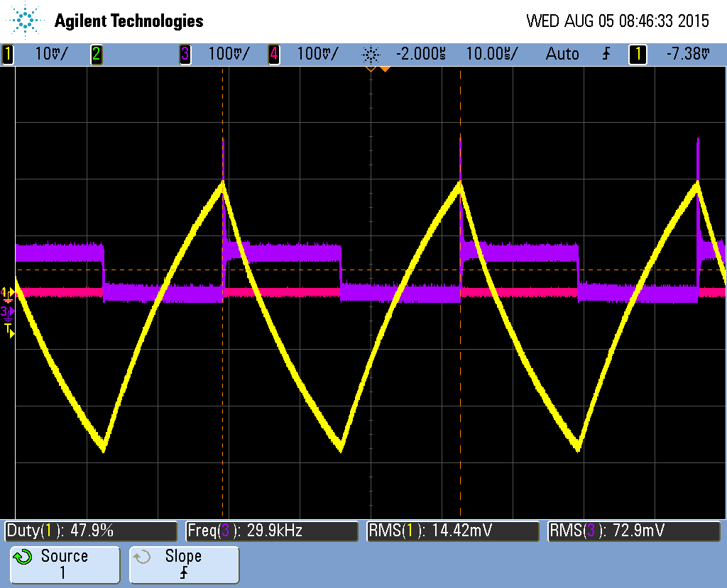

Der Stromverlauf kommt mir komisch vor. Bei Ohmscher last solltest du
eigentlich einen deutlichen DC-Strom fließen haben. Hast du vllt nur den
AC-Anteil des Stroms gemessen? Wenn die Wellenform wirklich so aussieht,
ist die Induktivität der Gleichrichterspulen viel zu gering. Gering
allerdings im sinne von "erzeugt mehr Verluste als sein müsste" und
nicht im Sinne von "Funktioniert nicht".

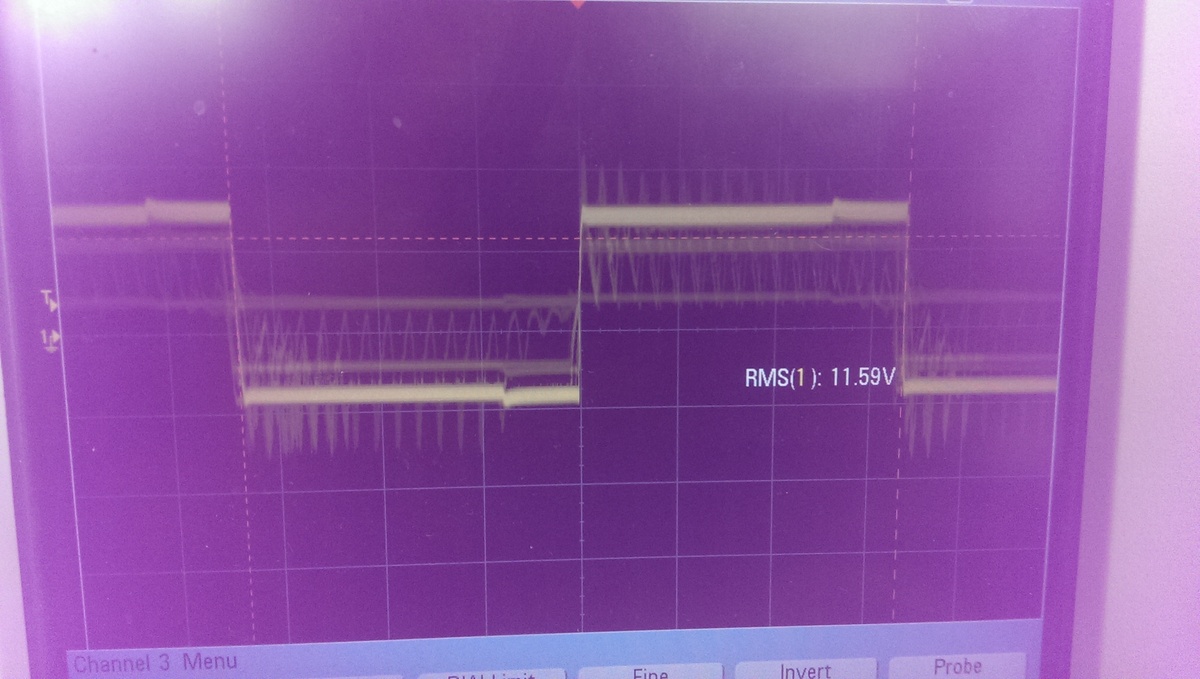

Ein neues Scopebild unter Last (Strom durch eine Spule, sowie Spannung
an selbiger) wäre hilfreich. Dass der Effekt erst ab gewissen Spannungen
auftritt deutet allerdings tatsächlich auf Sättigung hin.
Zum testen könntest du auch mal beide Mosfets schalten, allerdings ohne
last. Damit hast du nur Blindstrom in den Spulen. Ein paar Oszibilder
davon würden das Problem sicherlich verraten. Du müsstest ein Dreieck
ohne Offset sehen.

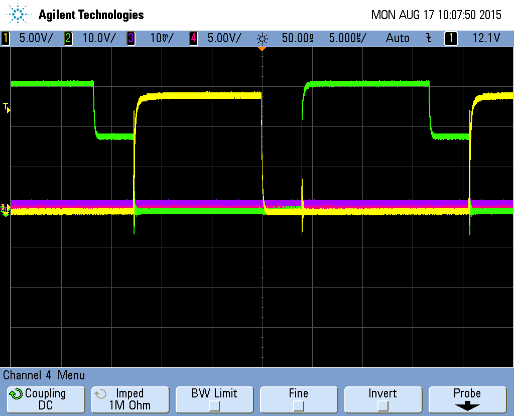

von Alex (Gast)
Hier die gemessenen Spannungen und Ströme an den beiden Spulen bei einer
Last von 10Ohm und einem Eingang von ca. 14V.
Spannung wird durch diff probe 1/100 dargestellt, sind also 10 per div.
Die stellen an denen ich Strom und Spannung abgegriffen habe, habe ich
markiert.
von T.Com (Gast)
Die Sekundärseite hat im Grunde gesehen 2 Tiefsetzer - Abwärtswandler.
Der Strom sollte nie unter null gehen. Es sollte sich aufladen wieder
abladen. Deshalb -current doubler- weil in der zeit wo der erste
tiefsetzsteller auflädt, der andere ablädt also die spulen.
was die Ursache dafür ist kann ich dir nicht sagen.
Korrigier doch in Deinem Schaltplan bitte erstmal die völlig hirnlose
Darstellung der Beschaltung des Trafos. Andernfalls wird es echt schwer,
Dir weiterführende Hilfe zukommen zu lassen.
von IUnknown (Gast)
Kann man prinzipiell so sehen, ja.
Nicht umbedingt. Da es sich ja um synchron-"Abwärtswandler" handelt,
ziehst du natürlich jede Menge Blindstrom durch deine Spulen. Bei
geringer Last kann der Ripple größer als der effektive Laststrom sein.
Insofern sind die Oszibilder schlüssig. Wenn ich deine Bilder richtig
interpretiere müsstest du eine Ausgangsspannng von 3.75V an der Last
haben, bzw 0.375A. Dementsprechend sieht man auf dem Bild 1A/div?
Bei dem Stromanstieg komme ich auf eine Induktivität von 10µH pro Spule.
Für die Frequenz kommt mir das viel zu wenig vor. Welche Nennspannung
(Eingangs und Ausgangsseitig strebst du denn an?)
Zumindest kann ich dir sagen dass laut Oszibildern die Schaltung
(zumindest in diesem Arbeitspunkt) tut was sie sollte.
von Alex (Gast)
Stimmt, etwa 3-3,5V am Ausgang bei ca. 15-17 V am Eingang. Bei der
Eingangsspannung habe ich mit der doppelten Ausgangsspannung gerechnet,
also ca. 6-7V (was eine Zeit lang auch funktionierte, bis ich mehrere
Fehler bekam)
Sind ca. 14 µH je Spule.
Am Ausgang strebe ich geregelt min. 14,5V an (Bleiakku am Augsang).
Sprich, die Spulen sind für das Vorhaben zu gering dimensioniert
und/oder die Schaltfrquenz 30kHz ist zu hoch angesetzt?
von IUnknown (Gast)
Alex schrieb:
> Bei der
> Fehler bekam)
Du hast mehrere Übersetzungen in deinem System. Natürlich der Trafo, den
du mit 0.55 angegeben hast, aber auch die "Übersetzung" des current
doublers. Dessen Dutycycle wird direkt durch die Trafoansteuerung
bestimmt, also idealerweise 0.5. Da man aber immer etwas Totzeit haben
will ist 0.45 realistischer. Rechne also mit 0.55 * 0.45 = 0.2475 als
Übersetzung. Bei ~16V Eingangsspannung kommst du so auf 3.96V am
Ausgang, abzüglich aller Verluste (und besonders der Streuinduktivität,
die die Spannung zusätzlich absinken lässt) kommen die 3.5V schon hin.
Ich vermute, deine Primärseite ist diese hier?
Beitrag "Schlechte Treibersignale - Mosfet"
Das kommt natürlich wieder auf deine Last an. Bei 14.5V Ausgangsspannung
brauchst du ca 32.2V auf der Sekundärseite, primärseitig also 58.8
(~60V).
Bei 30kHz fährst du also einen Ripple von ca 17A. Wenn du also mit
mindestens 8.5A laden willst, kann man das machen.
Ein paar mehr Infos wären gut, z.b. wieviel Ausgangsstrom du haben
willst. Da du einen current doubler einsetzt, vermute ich mal, du willst
deutlich mehr als 8.5A am Ausgang haben?
Da sowohl die symmetrische Vollbrücke als auch der current doubler
prinzipiell weich geschaltet werden kann, musst du dir um deine
Schaltverluste nicht viele Sorgen machen. Du kannst in der Frequenz
ruhig höher gehen, Faktor 2 ist locker drin. Je nach Leistung kannst du
sogar >= 100kHz anstreben. Vorausgesetzt deine Spulenkerne machen das
mit hättest du mit den selben Spulen weniger Leitendverluste, welche bei
einem current doubler ein großen Teil der Verluste ausmachen.
Aber ich schweife ab. Prinzipiell funktioniert die Schaltung. Dass sie
bei höheren Spannungen nicht mehr richtig funktioniert ist vermutlich
auf die Spulen zurückzuführen. Was du machen kannst, ist den Spulenstrom
auf der Sekundärseite zu messen und dabei langsam die Spannung
hochzudrehen. Falls Sättigung das Problem ist, müsstest du deutliche
Abweichungen von der Dreiecksform bekommen. Das kannst du prinzipiell
auch ohne Last testen, musst dafür aber bei einer höheren Spannung
messen.
In Deinem letzten Schaltplan sind immer noch die SynRectMOSFETs gezeigt.
Natürlich ohne die zugehörige Ansteuerschaltung.
Es wäre ja mal an der Zeit, Oszillogramme des gate-Ansteuersignales
zusammen mit dem Sekundärstromfluss zu zeigen.

Leider musste ich heute morgen feststellen, dass ich schon wieder diese
Phänomene (der Konstanter macht merkwürdige Geräusche) auf der
Primärseite habe.
Doch diesmal sehen die Ausgangssignale der beiden Treiber, als auch die
Ausganssignale der H-Brücke einwandfrei aus (Gemessen bei ca. 10V
Eingangsspannung ohne angestecktem Trafo).
Doch sobald ich über 11V komme gibt der Konstanter merkwürdige Geräusche
von sich (ein schaltendes Geräusch, klackern) und die Ausgangsspannung
verzerrt.
Wenn ich die Oszi Aufnahme speichern will, wird die Verzerrung leider
nicht dargestellt. Ich habe ein Bild vom Handy gemacht.
Der Konstanter geht nicht in die Strombegrenzung und ich kann die
Spannung auch weiter hoch drehen. Es klackert eben lauter und die
Spannung/ der Strom bleiben nicht konstant, sondern variieren im mV/mA
Bereich.
Bin echt am verzweifeln. Dachte nach dem Wechsel aller Bauteile der
Primärseite wäre das Problem gegessen.

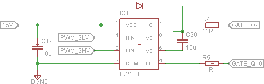

Dabei stelle ich auch fest, dass die Gatesignale der H-Brucke auf der
Primärseite leider nicht gut aussehen. (Kurzschluss der Gatesignale)
Ich habe die Gatesignale die an den beiden Halbbrücken anliegen
skizziert.
Den Aufbau der H-Brücke und des zugehörigen Treibers habe ich auch
hochgeladen.
Sind diese eventuell nicht kompatibel zueinander oder übersehe ich da
was anderes?
H-Brücke Mosfets:
http://www.irf.com/product-info/datasheets/data/irfs4127pbf.pdf
Treiber: http://pdf.datasheetcatalog.com/datasheet/irf/ir2181.pdf
Treiber Diode: http://www.farnell.com/datasheets/1690251.pdf

Das heißt? Ist also eine Eigenart der Quelle. Nur sehen die Gatesignale
mit dem anderen Konstanter, der keine Probleme macht, nicht richtig aus.
Ich denke dies wird von der Treiberschaltung verursacht, weil die
Signale schließlich ja von dort an das Gate des beiden Highside Mosfets
gesetzt werden.
Ich kann mir leider nicht erklären, warum das so ist bzw. was die
Ursache dafür ist.
Die Bauteile wurden bereits alle durch neue ersetzt. Es kann ja nur noch
an Bauteilen liegen, die sich nicht vertragen.
Die Signale für die Highside haben am Ende keine Totzeit und ich auch
höher als die der Lowside Signale. Das was höher ist, sieht wie der
Lade- und Entladevorgang eines Kondensators aus.
Zu der Zeit, in der die Entladekurve zu sehen ist, sollte normalerweise
die Totzeit nach dem High Signal folgen.
von S. K. (hauspapa)
mhh schrieb:
>> Dann habe ich den Trafo abgemacht um mir die Signale der Primärseite
>> anzusehen und siehe da, der Konstanter spinnt weiterhin (ab 10V).
>> Mit dem konstanter kann ich auch keine Messungen machen, weil alle
>> Signale stark verzerren.
> Deine Stromversorgung scheint keine Impuslsbelastung zu mögen. Vor
> weiterer Ursachensuche muss das zuerst gerade gebogen werden.
Deine HS schaltet zu langsam aus. So langsam das die LS schon
einschaltet währen HS noch teilweise leitet. Die Folge ist ein
Brückenkurzschluss.
Währe ich ein Netzteil, ich würde auch schimpfen. Das Zauberwort heiss
wohl Totzeit, wie gross ist die bisher gewählt? Genaueres kann man wohl
erst sagen wenn Du die Signale direkt am Gate und den Verlauf des
Brückenmittelpunktes mal als (echtes) Bild zeigst.
viel Erfolg
hauspapa

Was kann denn die Ursache dafür sein, dass die Highside Gatesignale
nicht so ausschauen, wie die der Lowside?
Müsste ja an den Treibern liegen, da diese die Signale an die HS und LS
Gates liefern.
Es sind die selben Mosfets und auch nur 1 Treiber pro Halbbrücke. Kann
ja nicht sein, dass er die Lowside mit den richtigen Signalen versorgt,
aber die Highside nicht.

von Alex (Gast)
Hallo leute,
also hier habe ich nun die Gatesignale für jeweils eine Halbbrücke der
Vollbrücke.
Das Signal sieht nun etwas anders, nachdem ich mit dem Trigger etwas
rumgespielt habe.
Was könnte die Ursache für den merkwürdigen Verlauf (grün, Highside)
sein?
Danke
von T.com (Gast)
glaube es liegt an deiner diodw.
von Alex (Gast)
Tut mir leid, war auf AC Coupling eingestellt, das ist der richtige
Verlauf. Der grüne Verlauf sieht aber weiterhin falsch aus.
Was stimmt denn an der Diode nicht?
Das muss so sein. Gelb schaltet aus, nichts passiert. Grün schaltet ein
und reisst den Brückenpunkt hoch. Drum der grosse Sprung. Grün schaltet
aus (gegen seine source also gegen Brückenpunkt) und weiter nichts
passiert. Gelb schaltet ein und reisst den Brückenpunkt runter. Wenn ein
Laststrom fliesst kann das je nach Stromrichtung etwas anders aussehen.
Erst mal muss das so aussehen. Totzeit mehr als reichlich vorhanden.
Gemessen mit oder ohne Trafo?
viel Erfolg
hauspapa

Ich habe das ganze mal eingesetzt (Trafo + Spulen).
Auf der Sekunderseite komme ich leider nicht auf meine gewünschte
Spannung.
Ich hatte es eigentlich so ausgelegt, dass ich immer etwa die Hälfte
meiner Eingangsspannung bekomme.
Also z.B. 50V am Eingang. 25V nach Trafo (Übersetzung ca. 0,5).
Die 25V werden an der "Highside" des synchrongleichrichter zu 12,5V
(simulierter Tastgrad von  0,5, weil der Trafo abwechselnd Highside und
Lowside schaltet) Gleichspannung und an der "Lowside" des
synchrongleichrichter ebenso zu 12,5V. Diese addieren sich zu 25V.
Doch ich bekomme immer nur die hälfte, also 12,5V. Was mache ich da
verkehrt.
>verkehrt.
Jeder Sekundärgleichrichter bringt seine 12,5V. Du schaltest beide
parallel, daher die Stromverdopplung. Die Spannung bleibt brav wo Sie
ist, ist ja keine Reihenschaltung.
