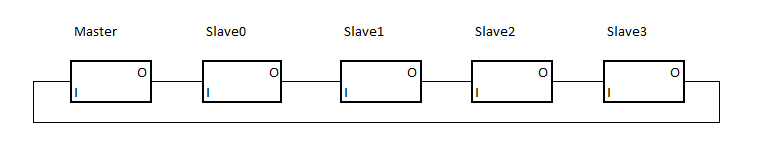

Hallo Zusammen
Ich habe ein Problem mit der Datenerfassung über die SPI Schnittstelle.
Fünf PIC32MX795F512L bilden eine Erfassung von Lok-Adressen (Modellbahn)
wobei vier davon im Slave-Mode arbeiten und einer als Master. Jeder der
vier Slave ermitteln vier Lok-Adressen (je 16 Bit) und die vier Slave
sind in Reihe mit dem Master geschalten und liefern die Daten an den
Master. Der Start erfolgt durch einen INT0 bei jedem Slave wodurch die
ersten vier Adressen in das Sende-Register geladen werden. Der Master
schreibt dann viermal den Wert 0x5555 in sein Sende-Register und schiebt
damit die Daten in seinen Puffer und liest diese aus. Gleichzeitig wird
der SPI RX INT bei den Slave ausgelöst und die nächsten Adressen werden
in den Sende-Puffer geschrieben und durch den Master wieder eingelesen.
Dieser Vorgang wird dreimal mal wiederholt bis alle 16 Adressen vom
Master eingelesen wurden.
Nun das Problem, leider funktioniert die Einlesung nicht immer und es
kommt immer in den ersten beiden Schleifen zum Fehlern. Bei der ersten
Schleife werden von allen Slave die 1. Adressen und bei der 2. Schleife
die zweiten Adressen eingelesen und bei diesen kommt es manchmal zum
Fehler.
Ich verwende vorerst nur vorgegebene Zahl um die Richtigkeit einfach
überprüfen zu können und somit
Slave 0:   1. Adr.: 5001, 2.Adr.: 5002, 5003, 5004
Slave 1:   1. Adr.: 6001, 2.Adr.: 6002, 6003, 6004
Slave 2:   1. Adr.: 7001, 2.Adr.: 7002, 7003, 7004
Slave 3:   1. Adr.: 8001, 2.Adr.: 8002, 8003, 8004
Wenn richtig eingelesen wird:
8001
7001
6001
5001
8002
7002
6002
5002
usw.
Falsch einlesen
8001
7001
21445=0x5555
21445=0x5555
8002
7002
6002
5002
usw.
Es sieht so aus als würde der Slave0 und 1 den Aufruf zur Aussendung der
Adressen nicht mitbekommen (es ist auch manchmal nur einer) und daher
habe ich eine Verzögerung beim Master eingebaut, hat aber nix geholfen.
1.Frage:
Es gibt den Frame-Mode würde der mir weiterhelfen und ist der auch für
mehr als einem Slave geeignet?
2.Frage:
Hat jemand Erfahrung mit solchen Kommunikationen oder hat jemand eine
Idee wie ich das Problem in den Griff bekomme.
Bitte. Danke.
Lg.
Johann K.
Gast #4223543
Hallo Klatec,
wie groß ist denn die Entfernung der Slaves und Master ?
Bei > 20 cm geschätzt könnte es Probleme mit Echo auf der Clock Leitung
geben.
Dann >>  Terminierung.
Gruß Dirk
Gast #4223584
Hallo Dirk
Nein die Länge ist bei weiten keine 20 cm.
Ich habe aber seit heute eine Lösung für mein Problem, ich habe
festgestellt das dieser Fehler nur bei der ersten Schleife auftritt und
habe statt den vier Schleifen nun fünf Schleifen ausgeführt, wobei ich
die erste Schleife am Master nur einlese und die 4 x 0x5555 erkennen
muss und die Slave keine Daten in das Senderegister schreiben. Jetzt
funktioniert es wunder bar. Danke für deine Anregung.
Schönen Tag.
Johann K.
