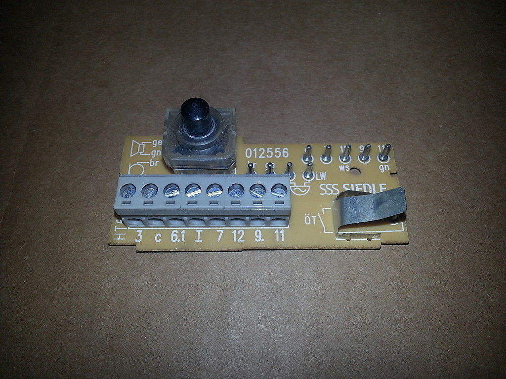

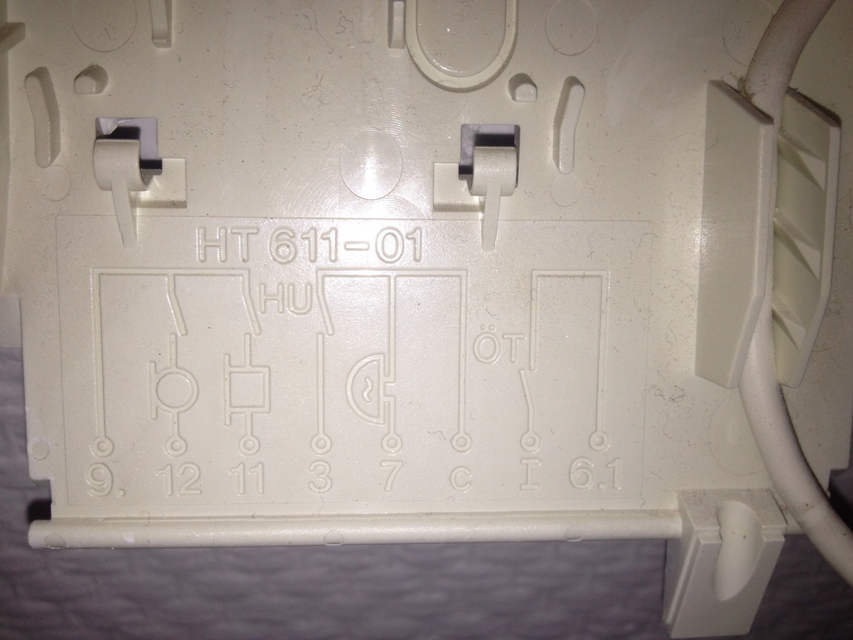

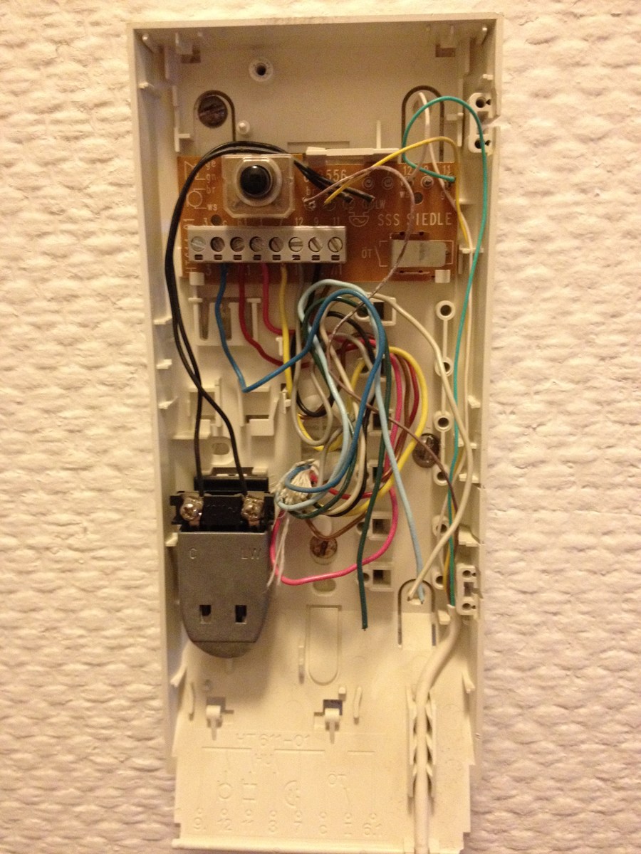

Ich habe ein Siedle HT 611-01 Haustelefon, das mit 7 Kabeln, die aus der
Wand kommen, verbunden ist.
Bilder dazu im Anhang.
Wie finde ich heraus welche Signale das RaspPi senden muss, damit in der
Sprechanlage unten Sound ankommt?
Wie finde ich heraus, wie ich die eingehenden Sound-Signale an das
RaspPi senden kann?
Was für Signale muss ich senden, damit die Tür geöffnet wird?
Anhand der Bilder kann ich schon einschätzen welche Kabel für
Stimmenübertragung  Klingel  Türöffner verantwortlich sind, aber mehr
weiß ich leider nicht.
Schau bitte mal ob du eine Installationsanleitung findest. Mqch zudem
ein Foto von dem Gegenteil. Schau außerdem ob bei dir im
Sicherungskasten sich ein Klingeltrafo befindet.
EDIT
Mach auch ein Bild wo die Symbole unten zu erkennen sind. Wo geht das
Kabel auf dem Bild hin.

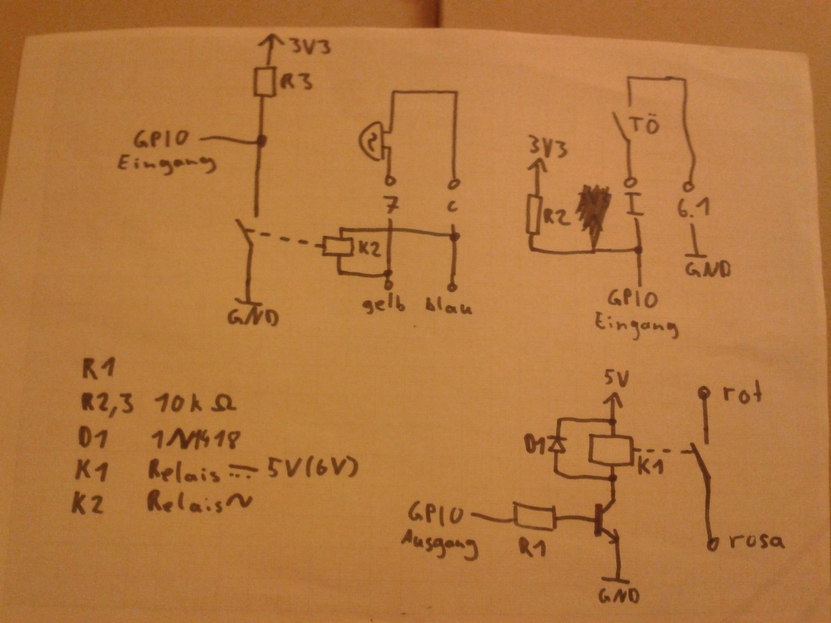

#4224146
Jonas G. schrieb:
> So hab dir mal einen Schaltplan gezeichnet. Die Audio Sachen sind noch
> nicht drin.
für den PI empfiehlt sich aber ein Schutzschaltung zum "Steuereingang"
der hier Steuerausgang heissen sollte, dem PI fehlt nämlich der typische
AVR Schutz Serien R und Ableitdioden..
Ein PI Port sollte alleine nicht mit mehr als 3mA belastet werden, also
mit einem Serien R von mindestens 1k hier Bild 1 links R2 bestückt
werden rechts beim FET aber auch und Ableit-Dioden Schottky nach VCC und
GND bekommen:
http://www.forth-ev.de/wiki/lib/exe/fetch.php/projects:avr:pinx.jpg
der Serien R ist hier nicht eingezeichnet.
https://www.mikrocontroller.net/wikifiles/3/3c/Relais_mosfet.png
gefällt mir dabei am Besten + Ableitdioden, sollte auf der Relais was
durchbrennen wird verhindert das ein voller Strom zum GPIO fliesst.
