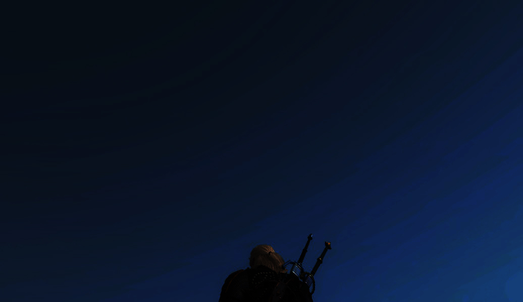

Planlos schrieb:
> Welchen Spieler interessiert schon eine kleine Kante im Schattenverlauf,
> die für 1/60 sekunde im Augenwinkel sichtbar wäre?
Hier mal ein Beispiel aus Witcher 3. Ich finde, dass das die Atmosphere
ziemlich kaputt macht...
Und es geht ja nicht nur darum, Artefakte wie dieses zu vermeiden. Die
Qualität der Grafik könnte damit massiv angehoben werden.
Ich stelle mir das ähnlich beeindruckend wie den Schritt von SD- auf
HD-Auflösungen vor.

HDR und hohe auflösung in farbrichtung (gegen color banding) haben bei
einem display nichts miteinander zu tun.
Das problem bei echtem hdr  ist die wahnsinnig hohe benötigte helligkeit
der hintergrundbeleuchtung. Die untere grenze ist durch die umgebung
vorgegeben so dass es nur nach oben gehen kann. Sinn dieser sache? Man
würde geblendet Und das auge müsste sich anpassen. Ob das irgendwie
erstrebenswert ist muss jeder für sich entscheiden.
Das ist dann aber einfach nur schlecht gemacht. Mit JPG-Dateien (die nur
8 Bit Farbtiefe haben) lassen sich durchaus Farbverläufe wie den Himmel
wiedergeben, ohne daß es zu diesen "banding"-Effekten kommt.
Die Anforderungen an "Gamer"-Hardware steigen jedenfalls beständig; wenn
Monitore mit mehr als 8 Bit Farbtiefe eingesetzt werden, muss natürlich
der ganze Rest nachziehen. Und dann werden 1kW-Netzteile im Kinderzimmer
die Regel, und nicht mehr die Ausnahme sein.
