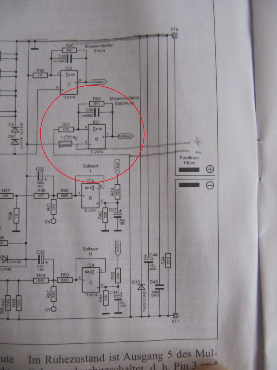

ich habe seit längerer Zeit schon eine regelbare Spannungsversorgung die
bis 3A geht. Leider fällt die Spannung über die Kabel bei einem solchen
Strom ab und am zu versorgenden Gerät liegt die falsche Spannung an. Ich
möchte daher jetzt die Spannungsversorgung modifizieren, so dass es
zusätzlich eine Messleitung für die Spannung gibt. Das gut ist, es hat
sich als sehr einfach rausgestellt die Leitungen von dem auf dem Bild
markierten OP zu trennen und extern raus zu führen. Nun möchte ich aber
nicht immer zusätzlich die Messleitung einsetzten müssen, vor allem bei
niedrigen Strömen nicht. Ich habe am Anfang an einen Schalter gedacht,
mit dem man die Messleitung intern/extern schalten kann, aber das ist
nicht schön. Automatisch wäre besser. Mir ist eingefallen, dass ich auf
der nicht invertierenden Seite des Verstärkers einfach nur einen großen
Wiederstand einbauen müsste und damit ist es fast geschafft, leider muss
die invertierende Seite auch noch irgendwie semi-abgekoppelt werden.
Aber damit versau ich den Spannungsteiler… Ich könnte es einfach genauso
lassen wie mit Bleistift ins Bild gemalt, aber dann könnte Strom über
die negative Messleitung fließen und wieder alles verzerren. Hat jemand
eine Idee für mich, wie ich das sauber bewerkstelligen könnte?
Liebe Grüße,
Florian

Bau doch einen Widerstand mit 100 Ohm ein. Der "versaut" nicht den
Spannungsteiler (47k. Die Messleitung und die Versorgungsleitung sind
hoffentlich weit unter 1 Ohm, damit hat für den Fall der externen
Messung der Widerstand keinen Einfluß.

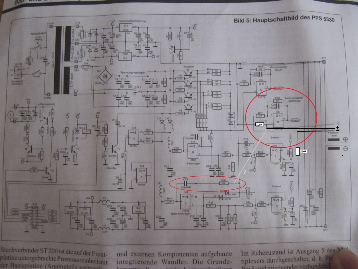

Florian R. schrieb:
> Okay, danke.
> Das ganze (~100k und ~100R) müsste dann gut ohne extra Schalter
> funktionieren oder?
Nein tut es nicht, weil ich leider den Spannungsregler IC3 übersehen
habe...
Der bekommt zwar ein korigiertes Referenzsignal vom MCU, aber der
invertierende Eingang misst gegen + über den 22K Widerstand R45. In
kombination mit C29 bildet er einen Tiefpassfilter. Wenn ich da einfach
hinter den 100K gehe wird der Tiefpass zu stark. Wie kann ich da am
besten noch die externe Messleitung mit einbinden?
Im Anhang ist ein Bild vom momentanen Stand.
LG,
Florian

Man kann den Eingangsverstärker für die Spannung zu einem
differenzverstärker ausbauen. D.h. für den nicht invertierenden Eingang
2 Widerständen (und ggf. einen Kondensator): einmal zur Masse und einmal
dem neuen Sense Eingang. Da ist es dann unproblematisch ob Sense genutzt
wird oder nicht, denn die Masse entspreicht dem normalen Ausgang. Die
Schaltung aber eher niederohmiger also etwa 47K und 3,3 K so wie an der
invertierenden Seite.
Für den Sense Eingang an der neg. Seite dann die schon genannten ca. 100
Ohm zum normalen Ausgang. Wenn man dann den Sense Eingang nicht nutzt
hat man eine minimal (100 Ohm/ 47 K, also etwa 0.2% ) höhere Spannung.
Sonst müsste man halt per Schalter die 100 Ohm noch mal Überbrücken.
HF mäßig sollte direkt der Ausgang genutzt werden. Bei langen Kabeln
kann es sonst ggf. zu Instabilität kommen, wenn die Leitungen nicht
verdrillt sind. Da braucht man einen extra Widerstand und Kondensator.
Den 100 Ohm (oder so) Wiederstand am Sense Eingang sollte man noch
schützen, damit nichts passiert, wenn jemand die Last an die Sense
Eingänge einschließt, bzw. die Stromleitung unterbrochen wird. Das geht
entweder indem der Widerstand genügend Leistung verträgt (z.B 20 W
Type), den Widerstand als PTC oder mit einer starken Diode parallel.
