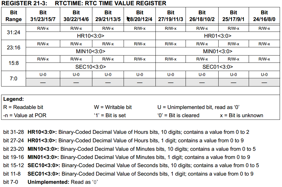

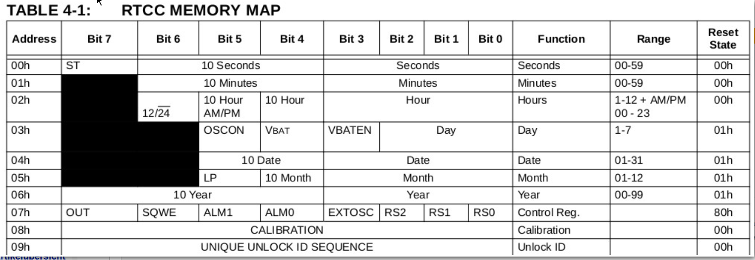

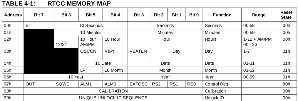

Frage: Wie bekomme ich die 10er und 1er Stellen getrennt voneinander?
Ich möchte bei Microchip die interne rtccTime zum externen MCP7941 RTCC
kopieren.
Leider verwendet (siehe Bild) der externe RTCC ein Format das 10er und
1er stellen trennt.
z.B. 25 Minuten müsste ich aufteilen auf 20 und auf 5
Gibt es hier einen simplen weg?

von Volker S. (vloki)
> kopieren.
Was meinst du mit "interne rtccTime" ?
zB. beim PIC18F27J11 wird auch intern mit dem BCD Code gearbeitet.
Am besten du speicherst und verarbeitest die Zeit auch "intern" in BCD
und sparst dir die ganze Umrechnerei. Die haben das Format ABSICHTLICH
so gewählt ...

Ich weiß nicht wie das beim PIC18 ist, aber beim PIC32MX695 hat die
interne uhr das rtccTime Format, da sind die Zahlen direkt so hinterlegt
(denke ich)

Wo raus kommt ?
von Simon (Gast)
Volker S. schrieb:
> Wo raus kommt ?
Aus dem PIC32, der internen RTCC
typedef union
  struct
    unsigned char  rsvd;    // reserved for future use. should be 0
    unsigned char  sec;    // BCD codification for seconds, 00-59
    unsigned char  min;    // BCD codification for minutes, 00-59
    unsigned char  hour;    // BCD codification for hours, 00-24
  };                // field access
  unsigned char    b[4];    // byte access
  unsigned short    w[2];    // 16 bits access
  unsigned long    l;      // 32 bits access
}rtccTime;

von Simon (Gast)
Wenn man bedenkt das dieses ganze Theather hier ansich nur entsteht
wegen dem fehlenden VBAT pin am PIC32 ....
da könnte ich mir die ganze externe RTCC kacke sparen.
von Karl M. (Gast)
Volker,
man muss aber im Datenblatt der MCP79410/MCP79411/MCP79412
genau die Tabelle 5-1: DETAILED RTCC REGISTER MAP lesen.
Die Speicherstellen enthalten auch noch weitere "Steuerbit".
Z.B. an Adr. 02h.

von Simon (Gast)
Volker, ich glaube du hast recht, wenn ich ins Datenblatt sehe dann sind
die Register tatsächlich identisch, sprich ich kann die direkt so
kopieren.
jetzt bleibt nur noch zu klären welches format dann die rtccTime und
rtccDate structure enthällt.
dann müste ich ja jedesmal die zeit erst umwandeln, bah ist das ecklig
Was glaubst du soll das BCD in den Kommentaren bedeuten ???
Umrechnen musst du vielleicht schon, weil es in deinem Programm
dann "möglicherweise" einfacher wird mit irgendwelchen Berechnungen.
(Darum ging es bisher aber nicht ;-)
