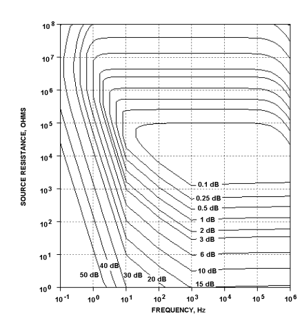

Ich suche einen Transformator um das Signal zu Rausch Verhältniss eines
Vorverstärkers zu verbessern.
Wir haben einen Signal Recovery Model 5184 mit 0.8 nV/ √Hz und einer
Bandbreite von 0.5 Hz - 1 MHz. Dieser bekommt ein Signal von einer Probe
mit niedriger Impedanz ~1-3 Ohm (resistive Probe in einem Kryostaten).
Der Verstärker arbeitet jedoch am besten bei einer Quellimpedanz von ca
10^4 Ohm. Die Noise Figure des Verstärkers habe ich angehängt.
Unser erwartetes Signal liegt im Bereich einige 10 Hz - ein paar 100
kHz. Deshalb suche ich einen geeigneten Transformator der diesen
Frequenzbereich möglichst gut abdeckt.
Bisher war meine Suche nicht von Erfolg gekrönt. Vieleicht kann mir
einer von euch helfen.

Wenn es einen passenden Trafo gäbe, wäre das wohl die einzige
Möglichkeit, die SNR erheblich zu steigern. Einen solchen Trafo zu
finden wird wohl irgendwo zwischen schwer und fast unmöglich sein. Ein
Trafo, der über 3 Dekaden geht, ist normal. 4 Dekaden nicht mehr ganz
so. 5 Dekaden hatte ich mal, ein spezieller Videotrafo von 50 Hz bis 5
MHz, ist heftig. Es geht also offensichtlich, aber nicht mit einfachem
Trafowickeln.
Ich würde nicht erwarten, dass es so etwas von der Stange gibt. Für eine
Sonderanfertigung muss man 1. genug Geld haben und 2. eine darauf
spezialisierte Firma finden.
Schade, dass ich keinen konkreten Tipp geben kann. Na ja, Firmen wie
Pikatron (http://pikatron.de/de/startseite.html) und Haufe
(http://haufe-uebertrager.de/) verstehen viel von solchen Übertragern.
Deren Mikrofonübertrager sind aber auch nur mit ca. 3 Dekaden
spezifiziert.
> und einer Bandbreite von 0.5 Hz - 1 MHz. Dieser bekommt ein
> Signal von einer Probe mit niedriger Impedanz ~1-3 Ohm
> (resistive Probe in einem Kryostaten). Der Verstärker arbeitet
> jedoch am besten bei einer Quellimpedanz von ca 10^4 Ohm.
Realistisch bleiben.
Nicht 300% wollen und gar nichts bekommen, sondern 80% wollen
und auch 80% bekommen.
Ihr lebt im Moment mit Rauschzahlen von bis zu 25 dB. Mit einem
(realistischen) Trafo mit Windungszahlverhältnis 1:10 (d.h.
Impedanzverhältnis 1:100) kommt ihr bei Rauschzahlen von 6 dB
und besser heraus. Das bedeutet im Klartext: Die Rauschspannung
ist im Verhältnis zum Signal um Faktor 10 (!!) kleiner geworden.
Falls ihr integrierend messt, um das Signal-Rausch-Verhältnis
zu verbessern: Absenken der Rauschzahl um 20dB ermöglicht
ein Verkürzen der Messzeit auf ein Hundertstel (!).
Übertrager wird wohl Sonderanfertigung werden. Mikrofontrafos
sind für höhere Impedanzen; HF-Trafos sind für höhere Frequenzen.
Passt alles nicht.

Possetitjel schrieb:
> Mikrofontrafos
Die Plattenspielerfraktion mit Moving-Coil-Tonabnehmern hat
Quellimpedanzen von ein paar Ohm und gibt gern Geld für übertriebene
Spezifikationen aus.
Die Übertrager in Bändchenmikrofonen würden impedanzmäßig auch passen,
haben aber ein viel zu großes Übersetzungverhältnis und einen
entsprechenden Frequenzgang.
http://www.jensen-transformers.com/transformers/moving-coil/
hat ein paar Teile im Programm, die mit -3dB@200kHz spezifiziert sind,
Lundahl.se hat in der Moving-Coil-Ecke was mit immerhin -1dB@100kHz im
Programm. Ob impedanzmäßig und von den Wicklungswiderständen her davon
was passt, habe ich jetzt nicht überschlagen. Nach Gefühl z.B. Jensen
JT-346-AXT ist 1:12, für Quellen bis 5Ohm, DC-R 0.643R/154R, -3dB bei
0.3Hz und 200kHz.
Ob diese Hersteller auch Spezialwünsche bedienen, weiß ich nicht.
