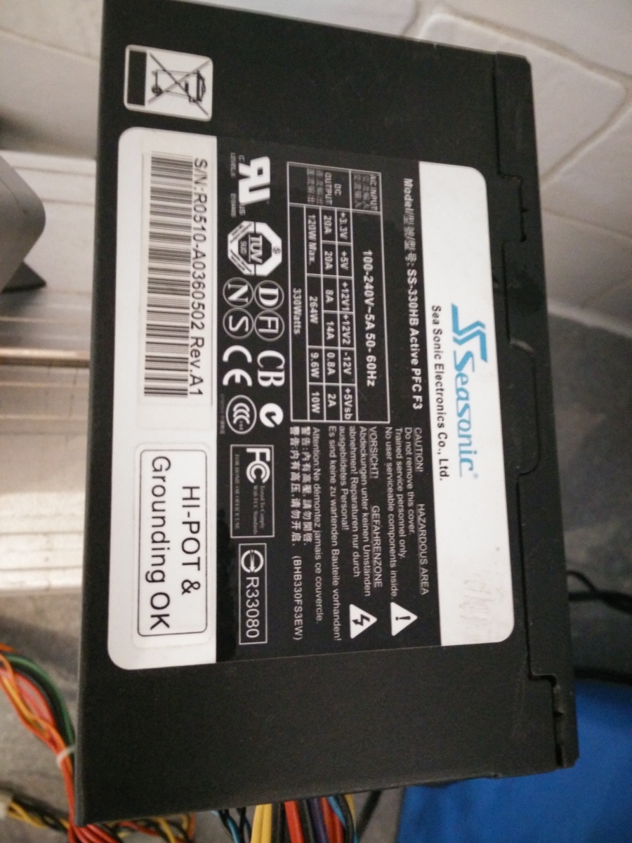

Hallo, bin ein elektroradbastelnder Camper quasi.
Da ich relativ gute LiFePo4 Akkus vom Bike (mit BMS inkl. LVC) , hab ich
mir gedacht die könnt ich doch auch zum Campen mitnehmen und damit meine
12V Geschichten unabhängig vom Auto damit versorgen.
Deswegen hab ich ein überflüssiges ATX Netzteil hergenommen, und es mal
an 100VDC gehängt, läuft soweit ganz gut, mit einem haken:
Das Netzteil startet an DC (zwischen ~50 und 100V) nur, wenn es vorher
kurz an 230VAC war. Ich nehme an irgend etwas lädt sich da drin, das
nachher den Start ermöglicht. Nach der "Starthilfe"  läuft das Ganze so
wie ichs mir vorstelle.
Hab noch nicht reingeschaut in das Netzteil, hab aber in Erinnerung das
die PFC in solchen Dingern für so ein Verhalten Sorgen kann?
Wo fang ich denn da zum suchen an, bzw. Wer hat eine Idee wie ich das NT
auch mit 100VDC zum anlaufen bringe?

Eine Grundlast (ich nehme zum Testen eine Autoscheinwerferlampe) hat Du
aber schon dran gehabt bei Deinen Tests?
Ohne laufen viele PC-Netzteile überhaupt nicht erst an.
Wie sich das bei 100V verhält - testen.
Gast #4221719
Ja hab ich.
Das NT läuft aber auch ohne Last an. PWR_OK kommt und Lüfter springt
auch an. An 230VDC wie auch an 100VAC (Hier aber eben nur mit
"Starthilfe")
An der Last sollte es also nicht liegen.
(Firma: matzetronics) #4222365
Es wird die Startschaltung des Standby Netzteiles sein, die an 110V~
gerade so dimensioniert ist, das sie noch startet.
Flip schrieb:
> Vorwiderstand zum versorgungskondensator des pwm ic verkleinern
Das ist schon mal die richtige Richtung. Meistens besteht das Standby
Netzteil aus einem dieser 1-Chip Wandler a là TOP210-230 o.ä. und dieser
hat ein Datenblatt, indem die Minimalbeschaltung drin ist.
Die Versorgung kommt im ersten Moment von einem recht hochohmigen
Widerstand direkt aus den 150V des Netzteiles (im 110V~ Modus) und sorgt
für ein paar ms für Strom am IC. Danach übernimmt eine Hilfswicklung die
Versorgung.
Diesen hochohmigen Widerstand musst durch durch einen etwas kleineren
ersetzen.
