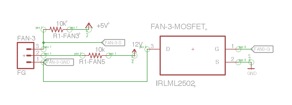

Ich benutze ein Teensy um mir eine PWM mit Hilfe von einem IRLML2502 zu
modulieren und damit einen gängigen 12V PC Lüfter anzusteuern.
Bis jetzt brachte ich es nur an einem 80mm Lüfter fertig die
Geschwindigkeit, nur gering, zusteuern in Abhängigkeit vom PWM Signal.
Bei kleiner PWM (< 40%, 488Hz) kriege ich das Ding nur mit einem
parallel zum Lüfter geschaltem Elektrolyt (>100uF 25V) ans Laufen. Ich
bin mir im Klaren, dass der Kondensator die PWM erheblich beeinflusst,
rsp. ausser Funktion stellt. Siehe Bitscop Bild (Eingang : Va PWM,Vb 12
Vorsorgungsspannung)
Der kleinere Lüfter 40mm 12V geht nur bei hoher PWM an.
In meinem jetzigen Entwurf habe ich keine Freilaufdiode eingebaut. Jetzt
denke ich mir aber es wäre eine gute Vorkehrung gewesen. Diese
Überlegung werde ich heute nachmittag noch testen. Könnten auch
Pull-Down.- und Vorschaltwiederstände für den MCU, Hilfe erzielen?
Kann man davon ausgehen dass ein Elektrolyt-Kondensator wie bei Polulu
im Artikel Understanding Destructive LC Voltage Spikes beschrieben,
fast immer eine gute Idee ist? Ist es eine vernünftige Idee die
Signalleitung vom Lüfter mit einer passenden Zenerdiode &
Vorstandwiderstand zu schützen, da der angeschlossene 4051-Multiplexer
nicht einwandfrei funktioniert?
Der Tantalkondensator von 0,47uF-16V der dem LM3940 (3,3V LDO
Spannungsregler) die 5V Versorgungspannung puffert ist während einem
dieser PWM Test (Ursache ?) zerstört (rot glühend) worden.  Die
Versorgungsleitung (12V) des Lüfters ist nur 2-3mm entfernt von dem
Tantal. Ich dachte mir die induktive Ströme könnte die Übeltäter sein.
Vielen Dank für Hilfe und Bemerkungen

Was macht denn R1-FAN5 (5?) da? 10k in der Versorgung des Lüfters? Die
Verwendung des MOSFET-Symbols für selbigen wäre übrigens dem Schaltplan
nicht abträglich gewesen!
Wie ist das Gate des MOSFETS extern beschaltet? Was passiert dort, wenn
der Teensy nicht angeschlossen / nicht aktiv ist? Würde da einen
Pull-Down empfehlen.

von MaWin (Gast)
Was bitte soll denn R1-FAN5 mit 10k in der Zuleitung der 12V zum Lüfter?
Wie glaubst du, das Tachosignal mit pull up an 5V auswerten zu können
wenn deine PWM dem Lüfter die Masseverbindung kappt ?
Warum überhaupt pull up an 5V wenn den Teensy uC dem Spannungsregler
nach zu urteilen mit 3.3V läuft?
Klar braucht der Lüfter eine Freilaufdiode und natürlich darf kein Elko
parallel. Lüfter mit Elkos sind nicht direkt per PWM regelbar.
Du solltest also +12V mit einem high side switch oder PMOSFET
unterbrechen damit dein Tachsignal mit pull up an 3.3V noch ankommt.
Verträgt dein Lüfter keine PWM musst du die zerhackten +12V mit
Freilaufdiode, Spule und Elko glätten (ungeregelter step down Buck
Schaltwandler) bei (wegen akzeptabler Spulengrösse) weit höherer PWM
Frequenz (>10kHz).

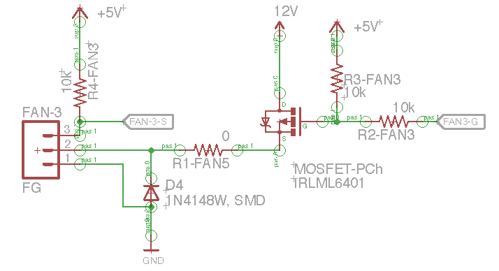

Die P-Channel Idee hab ich sofort umgesetzt mit Freilaufdiode,
Widerstände. Vielen Dank! Sind die Werte für Pull-up und Vorstand ok?
Das Tachosignal wird per 4051 an den Teensy übergeben, der ja 5V am
Eingang verträgt. Die 3,3V dienen nur für einen ESP8266.
Ich werde dann nur die 12, 5 Versorgungspannung sofort am
Platineneingang pufferen mit einem Elektrolytkondensator 100-470uF. Wäre
das eine gute generelle Vorsichtsmassnahme?

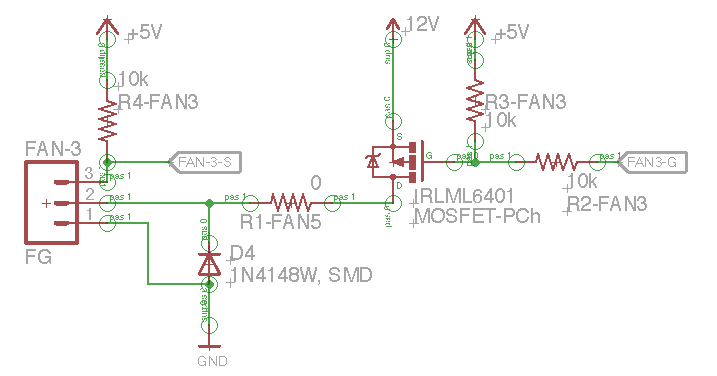

von Max S. (alfredtorch)
So ist es natürlich besser!
von Malte S. (maltest)
Pull-Up am Gate des PMOS muss nach 12 V gehen. Gate-Widerstand ist viel
zu hoch. Dann funktioniert es trotzdem nicht, weil du an FAN3-G +12 V
brauchst, um den FET zu sperren und ein dazu negatives Potential, um ihn
zu öffnen.
von Bernd (Gast)
Jetzt ist zwar der P-Mosfet richtig rum, der wird aber nie sperren, da
die Gatespannung immer unter der Source Spannung liegt.
Da es sich um ein P-LogL Mosfet handelt  (-12V, 4.3A), dürfte doch ein
Pull-Up Widerstand reichen da es ja mit Logik Level schaltet?
Welche Werte sollte der Widerstand haben (Gate & Pull-Up)?
Mit Logic Level gegenüber den +12 V. Du versuchst aber, den mit 0 - 5 V
anzusteuern, also -12 - -7 V zwischen Gate und Source.
Pull-Up sind die 10 k schon i.O., am Gate gerade genug, um den Strom
beim Umladen zu begrenzen, aber niedrig genug, um den MOSFET schnell zu
schalten. z.B. 10 Ohm oder auch 47. Hängt von der Gatekapazität, der
PWM-Frequenz und der Leistung deines Treibers ab (denn ohne den wirst du
den FET eh nicht direkt ansteuern können, siehe oben).
von MaWin (Gast)
Nein. Grundlagen Kinders, Grundlagen.
    +12V        +12V
     1k          |
     |           |S
     +----------|I  PMOSFET IRF4905
uC--|I IRLML2502 +--|<|--+  BA157
     |S          |       |
    GND       Lüfter     |
                GND     GND

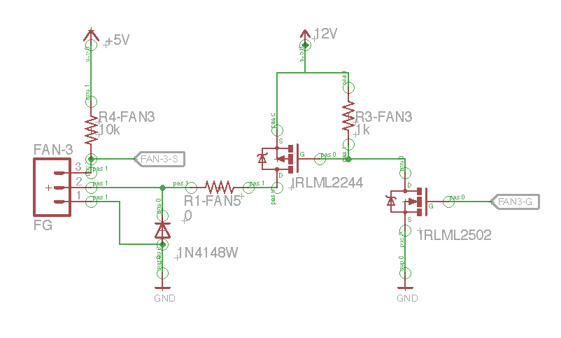

Ok,
Mit meinen verfügbaren Bauteilen, könnte ich dies mit Hilfe von einem
IRLML2502 Logik N-Channel am Teensy der einen IRLML2244 P-Channel für
den Lüfter, erreichen. Ist das richtig so, wie im Schaltplan
eingezeichnet?
Für die Freilaufdiode steht mir leider keine BA157 zu verfügen. Ich
hatte hier im Forum etwas über die 1N4148W gefunden.
Ich hab noch 1N4001, 1N4004, 1N5818, sind die besser geeignet?
von Michael B. (laberkopp)
Der IRLML2244 hält nur 12V UGS aus, und du hast 12V. Das ist so knapp an
der Grenze, daß es untauglich ist.
Du brauchst einen normalen P-Kanal MOSFET mit +/-20V UGS, der bei 10V
sicher einschaltet (ob er auch schon bei 4.5V sicher einschaltet ist
egal).
Die 1N4148 als Freilaufiode ist zwar schnell genug, hält offiziell aber
nur 100mA aus (manche Hersteller erlauben 200mA). Keine Ahnung, welchen
Strombedarf dein Lüfter hat.
