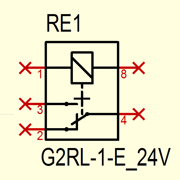

von Joe F. (easylife)
Kevin schrieb:
> Nur wie das bei meinem Relais gemacht wird (Siehe Oben!!) is mir
> schleierhaft. ICh weiß immoment nur Spannung kommt auf 1 und 8 und
> schließt den Stromkreis.
Ja, das ist die Spule, die den Kontakt anziehen lässt, wenn zwischen 1
und 8 Strom fließt
 Nur wie ich das weiter verbinden muss damit
> dieser die spannung hät keine Ahnung.
Die anderen 3 Anschlüsse sind ein Wechselkontakt.
2 und 4 sind verbunden, wenn kein Strom durch die Spule fließt,
3 und 4 sind verbunden, wenn Strom durch die Spule fließt.
Tip: Kontakt 2 brauchst du nicht.
von Kevin (Gast)
Mein Relais hat 8 Anschlüsse
1    2     3      4
8    7     6      5
1 und 8 liegt an 24V mit Taster als Schließer. Beim umlegen sind die
Anschlüsse 3 4 5 verbunden, Wen keine Spannung anliegt sind es 7 2 6
Wo muss ich jetzt mit meiner spannung hin und diese abgreifen damit das
für das Erste Funktioniert?

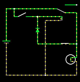

Scheint schwer zu sein.
Versuche mal das hier nachzuvollziehen und nachzubauen:
http://www.strippenstrolch.de/grafiken/muenchrelais.jpg

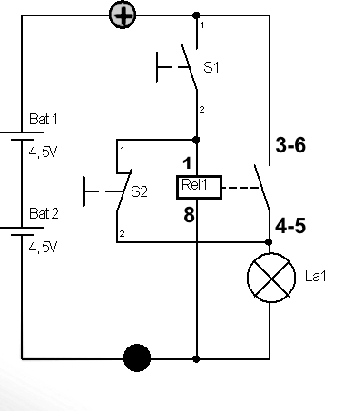

von Kevin (Gast)
Ich habs jz einfach mit nem alten 12 Relais via Frei verdrahtung gemacht
und es Funktioniert!!!! der Anker liegt an Pin 1 und 8 und wird über
einen Taster mit Spannung versorgt. Ebenso kommt eine Leitung vor den
Schalter (Dauer Plus) und geht an Pin 3 des Relais. Der Verbracuher
liegt mit der Plusleitung an Pin 5. Minus ist durchgeschleift. Um das
Relais auszuschalten legt man hier einen Öffner hin und verbindet Pin 1
des Relais mit Pin 5. wenn man nun taster Öffner betätigt, geht der
Strom aus.
Rischtiiiisch!
Und weil Zeichnungen immer einfacher zu verstehen sind als Prosa, anbei
die von dir korrekt nachgebaute Schaltung.
Wenn du wirklich 5A schalten willst, solltest du die Anschlüsse 3+6 und
4+5 auch beide verdrahten (jeweils verbinden).

von Klaus (Gast)
Joe F. schrieb:
OK. Keine Ahnung, was Deine Absicht ist. Aber ich will doch
vorsichtshalber mal nachfragen.
Die Skizze in Deinem Beitrag soll keine Selbsthalteschaltung mit einem
Relais sein? Ist das korrekt so?
von npn (Gast)
Klaus schrieb:
Warum nicht? Ist vielleicht ein wenig unglücklich gezeichnet, aber das
passt schon.
von Dietrich L. (dietrichl)
> passt schon.
Wichtig ist dabei zu erkennen, dass S1 ein Schließer und S2 ein Öffner
ist.
von Possetitjel (Gast)
Dietrich L. schrieb:
>> passt schon.
> ein Öffner ist.
Macht ihr Witze?
Drei Leute, die nicht erkennen, dass die Schaltung einen
Fehler enthält?!
> Relais sein?
Was ist falsch daran?
Ich meine, ich war ein wenig faul, und habe mir die Skizze einfach aus
dem Netz geborgt, aber prinzipiell ist damit alles richtig.
Der Öffner-Kontakt des Relais ist halt nicht eingezeichnet, aber der ist
ja ohnehin nicht in Benutzung.
Die vielen anderen Schaltungen haben immer den Nachteil, dass der
Laststrom über den Öffner-Taster fließen müsste, wenn man nur einen
Relais-Kontakt hat.
Diese Schaltung ist daher besser.

Possetitjel schrieb:
> Macht ihr Witze?
> Drei Leute, die nicht erkennen, dass die Schaltung einen Fehler
> enthält?!
Das kann schon klappen, wäre aber wohl mit zwei getrennten Kontakten
besser gewesen? Wo soll den der Fehler sein?
Joe F. schrieb:
>> mit einem Relais sein?
Nichts.
Es ist nur ungewohnt, dass Steuerkreis und Lastkreis nicht
komplett getrennt sind, wie ich es aus dem Schaltschrankbau
bei der Ausbildung kannte. Deswegen bin ich erstmal reingefallen.

von praktika (Gast)
> Relais-Kontakt hat.
Na ja, die Schaltung ist halt "dominierend Ein", d.h. drückt man beide
Taster gleichzeitig, bleibt der Verbraucher eingeschaltet.
Das ist selten erwünscht, oft sogar verboten, sicherheitstechnisch...
Die Bohrmaschine, oder noch größere Industrietechnik, sollte schon
stehen bleiben bei betätigen des "AUS" Tasters, auch wenn "EIN" aus
irgendwelchen Gründen festhängt...
Na jut,
dann eben so:
http://www.falstad.com/circuit/circuitjs.html?cct=$+5+0.000005+21.593987231061412+40+5+43%0Av+240+352+240+80+0+0+40+5+0+0+0.5%0As+368+112+480+112+0+0+true%0As+272+112+336+112+0+1+true%0A178+512+80+640+80+0+1+0.2+1.999591837659589e-17+0.05+1000000+0.02+20%0Aw+480+112+512+112+0%0Aw+512+352+640+352+0%0Aw+512+128+512+352+0%0Aw+640+96+640+224+0%0A181+640+352+640+224+0+307.5637292777456+100+120+0.4+0.4%0Aw+240+352+512+352+0%0Aw+512+80+272+80+0%0Aw+272+80+272+112+0%0Aw+368+112+336+112+0%0Aw+368+224+640+224+0%0Aw+240+80+272+80+0%0Ad+368+224+368+112+1+0.805904783%0A
Hab ich gerade Spaß mit diesem Tool ;-)
