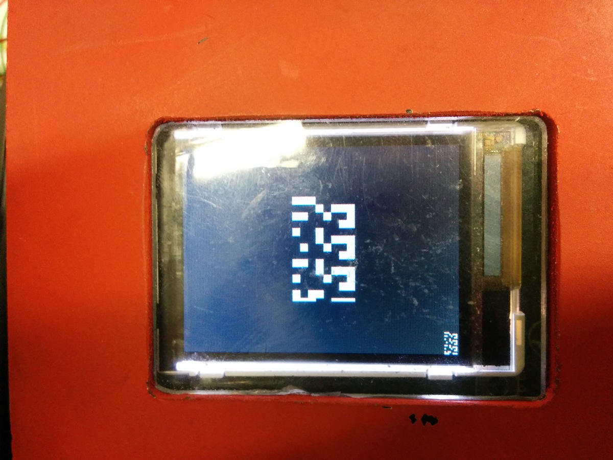

Hallo Community,
ich habe folgendes Problem.
An der Stelle an der die Strings ausgegeben werden sollen, gibt er eine
Art Pixelfehler aus.
Wenn ich jedoch andere Werte in einem Integer speicher gibt er die
Variablen richtig aus.
Jedoch brauche ich den typ uint8_t wegen den CAN daten.
Weiß einer vielleicht woran das liegen kann?
Code ist im Anhang.
Schonmal danke im Vorraus.

von Karl H. (kbuchegg)
Wer ist 'er'?
Kann es sein, dass dir schön langsam der SRAM Speicher ausgeht?

oh meinte damit natürlich das Display3000 angesteuert über den
At90Can128.
Zu dem Thema SRAM ich denke ja mal nicht, im moment werden ja gerade
einmal 3 Ziffern ausgegeben auf dem Display. Welche bei einem Interrupt
aktualisiert werden. Jedoch werden diese Komische Pixelfehler schon bei
dem Programm start angezeigt, auch wenn kein CAN bus angeschlossen ist.
Diese Pixelfehler sind so groß ca. wie eine Ziffer.
> At90Can128.
Wenn ich die Produktinformation zum Display3000 richtig interpretiere,
dann ist der AT90CAN128 auch für das TFT Display zuständig. Was soviel
bedeutet wie: er muss auch die Farbinformation für die Pixel irgendwo
speichern, die angezeigt werden. D.h. dazu braucht er SRAM SPeicher, von
dem auf dem µC nur 4KB vorhanden sind.

Wie sehen denn Deine "Pixelfehler" aus? Gelingt es überhaupt,
irgendwelchen Text auszugeben, oder geht das prinzipiell immer schief?

von Julian M. (julianm94)
So sehen diese Fehler aus. Ja wenn ich ein anderes Programm mit integer
werten aufspiele wird auf dem Display alles angezeigt.
Liegt es möglicherweise an der uint8_t convertation?
Mooooment.
Was heisst hier anderes Programm?
Hast du nicht testweise in dein Programm am Anfang mal irgend eine
Ausgabe reingemacht? Und sei es nur, dass du irgendeinen (konstanten)
Text ausgibst?
Nein.
Nicht wenn dein Compiler nicht massiv gepatcht wurde. In C ist genau
geregelt, wie die Argumentübergabe im Falle variadischer Funktionen zu
erfolgen hat. Das ist soweit alles in Ordnung.
Ja genau, in diesem Programm funktioniert auch keine feste Ausgabe.
Aber ich verstehe nicht wieso, da in dem anderen Programm keine anderen
Befehle für das Display zu finden sind.
Dann fangen wir halt mal damit an.
Alles raus aus dem Programm!
Nur Textausgabe!
Die muss erst mal klappen.
Und dann kommen nach und nach die anderen Teile wieder dazu.
Habe es hin bekommen, vielen dank! :)
von Michael (Gast)
Na dann herzlichen Dank auch für die Info. Hilfreich für Andere
(auch/insbesondere die Helfer) ist aber sicherlich, wenn du auch
verrätst, was im Detail das Problem war
Eine Zeitverzögerung in der while Schleife war die Lösung.
Also dass erst einen Moment gewartet wird bevor die Ausgaben
stattfinden.
> stattfinden.
Klingt nicht logisch.
