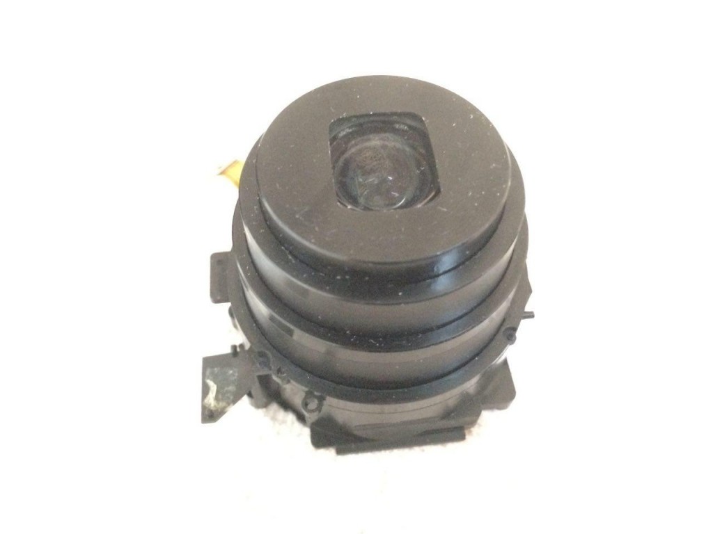

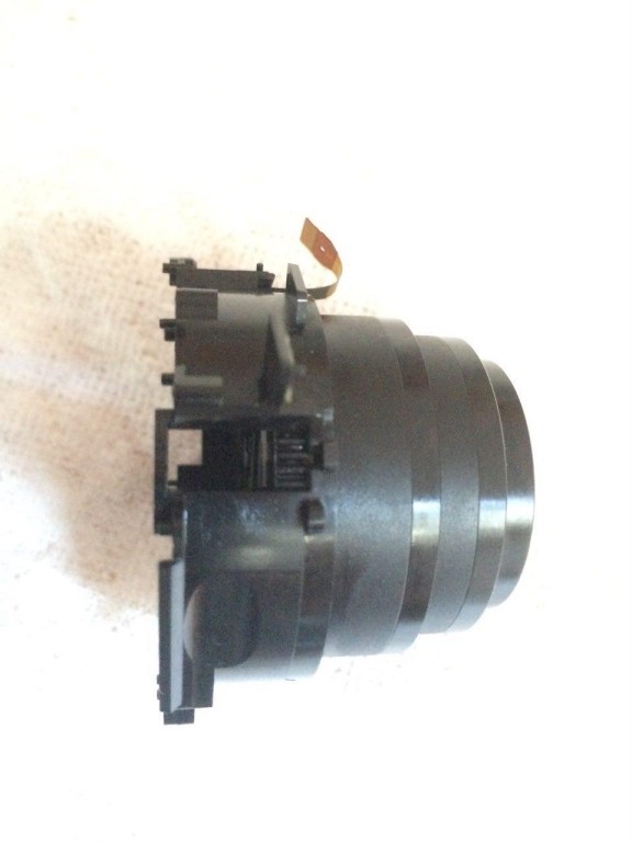

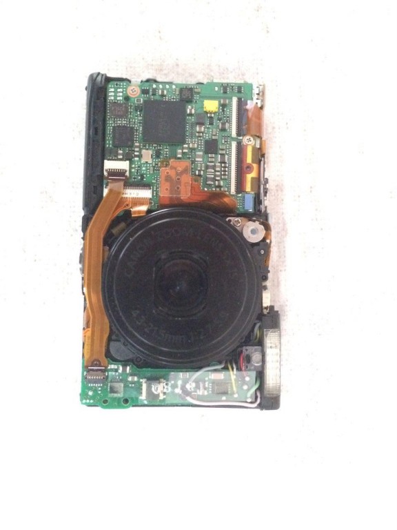

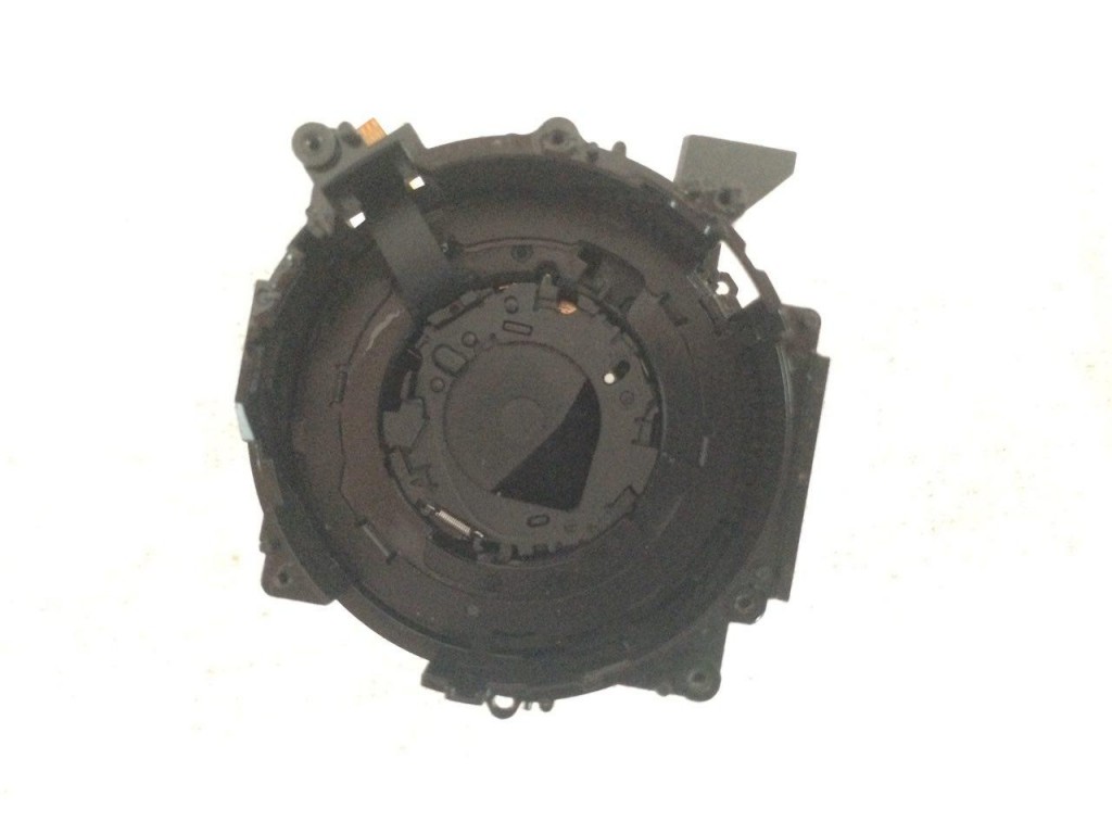

Hallo Community,
bei meiner IXUS 220HS ist Schmutz an das Objektiv gelandet, beim
Einfahren des Objektivs ist dieser natürlich in Gehäuse rein und nun
lässt sich das Objektiv nicht mehr ausfahren.
Die Kamera sagt:“ Objektivfehler“.
Was ich schon gemacht habe:
-Die Kamera neugestartet.
-Das Objektiv von außen mit Druckluft gereinigt.
-Die Kamera aufgeschraubt und das „eigentliche“ Objektiv gereinigt.
-Etwas Öl an die Objektiv-Stufen.
Hat alles nix gebracht. Der Motor zum ausfahren dreht sich wunderbar,
jedoch lässt sich das Objektiv nicht bewegen. Wenn ich es versuch, es im
ausgebauten Zustand, mit der Hand auszufahren, geht das nur sehr schwer.
Ich müsste es irgendwie hinbekommen das ich die einzelne Stufen des
Objektivs auseinander zu bauen und zu reinigen.
Hat da wer ne Idee?
Bilder sind angehängt.
Danke!
Persönliche Seite #4223303
Naja, genau das wirst Du machen müssen. Ist ein ekliger Job, weil
einerseits die Schrauben nur schwer zu finden sind (oft abgeklebt) und
andererseits das ganze sehr knifflig wieder zusammenzusetzen ist; das
ist gesteigertes 3D-Tetris.
Obendrein sind oft im Objektivkörper Folienleiter angeklebt, die beim
Zerlegen nicht beschädigt werden wollen und die bei der Rekonstruktion
wieder an der richtigen Stelle landen müssen. Mit den Folienleitern wird
u.a. die Zoomposition bestimmt und --sofern vorhanden-- der irgendwo im
Objektivinneren vorhandene optische Bildstabilisator und die
elektromechanische Blende angesteuert.
Das ist wirklich fisseliges Kleinzeug, das man nur mit wirklich sehr
viel Übung zerlegen und zerstörungsfrei wieder montieren kann.
Und bei einer bereits als "verbastelt" zu bezeichnenden vier Jahre alten
Kamera ist natürlich der Gang in die Werkstatt wirtschaftlich kompletter
Unfug -- das Ding hat bei Markteinführung 200 EUR gekostet, und dürfte
jetzt gebraucht in gutem Zustand deutlich günstiger sein als
irgendeine Reparatur.
#4223309
Hallo
Was du da beschreibst klingt gar nicht nach einem Fehler (Dreck) in der
Mechanik des Objektivs.
Die gleiche Meldung kommt, wenn der Fokus klemmt. Das kommt viel
häufiger vor.
Es gibt den kleinen Steppermotor in der Sensor Platte. Dieser dreht drei
kleine Zahnräder. Am letzten ist eine Spindel zum bewegen der
Fokuslinse. Hier kann ein Sandkorn das Drehen verhindern. Dann erkennt
eine Lichtschranke nicht die Ruhelage und das Objektiv bleibt in
Mittelstellung stehen (mit der Fehlermeldung).
Bitte drehe nicht an den Tuben. Die Übersetzung ist sehr hoch und die
Kraft entsprechend. Wenn dann nur den Zahnkranz drehen (ohne Motor, hat
Schnecke).
Rainer
OP #4223862
Danke für die Antworten!
Leider muss beim zusammenfahren des Objektivs einiges intern zu Bruch
gegangen sein. Von meinen zuvor angewandten Methoden kann es nicht sein,
da hab ich nie Kraft aufgewendet.
Danke nochmals!
Jetzt bin ich auf der Suche nach einer neuen Cam ...
