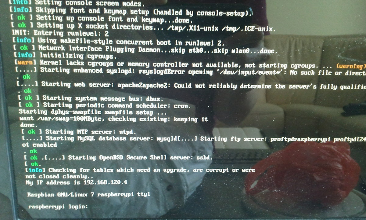

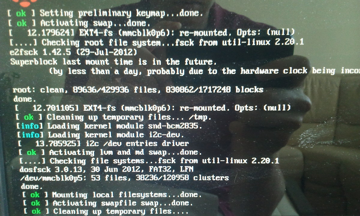

Anbei 2 Fotos vom Bootscreen.
von Thomas S. (doschi_)
Vermutung ins Blaue:
Datum+Uhrzeit des Raspberry stimmt nicht, keine Zeitsynchronisation.
Aus den Screenshots:
"Superblock last mount time is in the future. ..."
Welches Datum wir bei "date" angezeigt?
NTP überprüfen, z.B. mit  "ntpq -p" oder "ntpdc -c loopinfo".
NTP neu starten: sudo /etc/init.d/ntp restart
