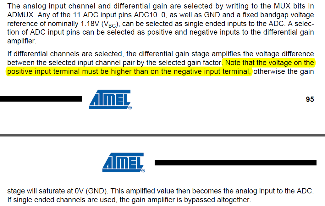

Nun hat der AVR nur einen 10-Bit ADC. Per Look-Up-Table könnte ich die
gemessene Eingangsspannung logarithmieren. Theoretisch entspricht das
Verhältnis 1:1024 einem Dynamikumfang von 60,2dB, praktisch kann ich den
aber nicht vollständig nutzen, denn unterhalb von -43dB unterscheiden
sich die einzelnen Ausgangswertde des ADC um weniger als 1LSB. Auch wenn
mir die Referenzspannung des ADC selbst generiere und zwischen den
erlaubten Grenzen von 1V und 5V variieren lasse erreiche ich dadurch nur
zusätzliche knapp +14dB. Einige AVR besitzen ja noch eine interne
Verstärkung um den Faktor 20, was noch mal +26dB entspricht. Gar nicht
übel so weit.
Aber ist das wirklich der empfehlenswerte Weg oder würde es sich eher
lohnen, gleich einen externen 16Bit-ADC zu nehmen? Oder dem internen ADC
einen analogen logarithmierer vorzuschalten?
Wie macht das der Profi?

Die interne Verstärkung bringt keinen höheren Dynamikumfang.
Wenn es amateurmäßig (auch vom Preis) beherrschbar sein soll,
empfiehlt sich z.B. ein MCP3202 (< 5 EU).
Mit so einem externen 2-Kanal 12-Bit ADC kommt man auf 69 dB
Dynamikumfang.

Die interne Verstärkung bringt natürlich keinen höheren Dynamikumfang.
Allerdings kann ich sie einschalten, wie gewohnt weitermessen und vom
gemessenen dB-Wert einfach 26dB subtrahieren um wieder auf den
tatsächlichen dB-Wert zu kommen. Genaugenommen komme ich damit sogar auf
einen praktischen Dynamikumfang von 43+26 = 69dB. Gar nicht übel, sofern
das einigermaßen rauschfrei funktioniert.

von spess53 (Gast)
Hi
>Jetzt ist mir beim ATtiny261 aufgefallen, dass der nicht nur
>differentiell sondern auch bipolar messen kann! Gar nicht übel, dieser
>Tiny hat den komfortabelsten integrierten ADC.
Hä? Bipolar differential messen können alle AVRs mit differentiellen
Eingängen. Die ATTinyx61, wie auch Attinyx4/x5/x7, haben zusätzlich
einen unipolar differential Mode. Bei dem muss der positive Eingang
immer >= dem negativen Eingang sein.
MfG Spess
von Paul (powl)
Das ist nicht richtig. Der ATtiny26 kann nur unipolar differenziell.
Siehe Datenblatt Seite 94/95 ;-)
