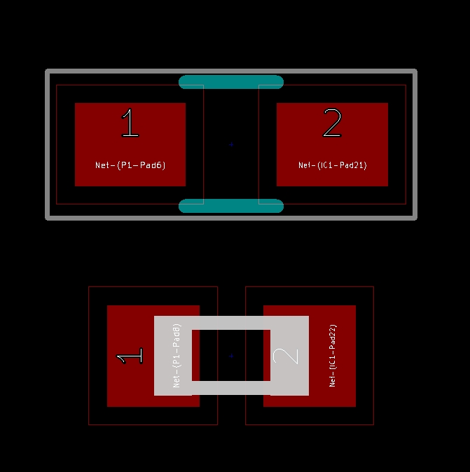

Hmmm, die Footprints für (beispielsweise) 0603-Widerstände sehen ja ganz
anders aus, als bei Eagle...
Ob besser oder schlechter, ich habe mal versucht den Eagle-Footprint für
einen 0603-Widerstand nachzubauen und habe beim eigentlichen
Bauteilzeichen auf dem "Bestückungsdruck" (in Anführungszeichen, da es
nicht wirklich der Bestückungsdruck ist, sondern eher ein
Dokument-Layer) das Problem gehabt, keine Rechtecke (gefüllte Polygone)
zeichnen zu können, sondern immer nur Linien.
In der Dokumentation steht aber, dass es neben dem Beschreibungsbefehl
"fp_line" auch "fp_poly" gibt. Also habe ich mal händisch mit einem
Editor zwei "fp-poly"-Befehle eingefügt und siehe da: Der
0603-Widerstand bekommt Ähnlichkeit mit der Version aus Eagle.
Ich hoffe die obigen Punkte helfen dem einen oder anderen. Ich habe mal
meine Version des Footprints für 0603-Widerstände angehängt. Fertig ist
er noch nicht, der "echte" Bestückungsdruck fehlt noch.
Auf dem angehängten Bild sieht man oben die KiCad-Version für einen
0603-Widerstand (Handgelötet) und darunter mein Nachbau...
So langsam gefällt mir KiCad immer besser...
Verbesserungsvorschläge sind willkommen. Gerne auch andere Tipps und
Kniffe.
Gruß,
Thomas

Mmmmh. Ich vermute, Du meinst entweder soetwas wie einen "Courtyard" der
aber eigentlich immer nur aus Linien besteht, die den maximalen
Platzbedarf (Bauteil + Werkzeug) für ein Bauteil festlegen, oder ein
"Assembly" (Montageplan), wo deutlich mehr "künstlerische Freiheiten"
üblich sind. Auch z.B. Kommentare oder Kommentarskizzen.
Richtig. Die Polygonbeschreibungen existieren auch dort, wo, absichtlich
oder unabsichtlich, noch kein Tool existiert, um sie zu erstellen.
Angezeigt werden sie aber, wenn man sie per Hand anlegt. Ob Gerber
Export ec. in jedem Falle funktioniert, weiss ich nicht.
Ich bin jetzt Überfragt, ausserdem kenne ich Deine Version
nicht.....hast Du keine Bibliotheken mit installiert bekommen, wo 0603er
Footprints enthalten waren?
Zu dem Footprint? Die müssen zu Deinem Verarbeitungsprozess bzw. den
Verarbeitungsprozessen Deiner Lieferanten passen. ;O)
Aber so überschlägig denke ich, das wird funktionieren.
Falls Dir "Grabsteine" entstehen, musst Du die Pads etwas in der
Längstrichtung kürzen, aber dass sieht eigentlich gut aus.

Ich hatte mir bei meinen Footprints einen extra Layer für die Bauteile
definiert, der jedoch nicht als Silkscreen gedruckt wird (Im Bild des
ersten Postings der Widerstand, der über den Pads liegt). Dadurch sah es
etwas nach Eagle aus und der Umstieg fiel mir leichter... :-)
