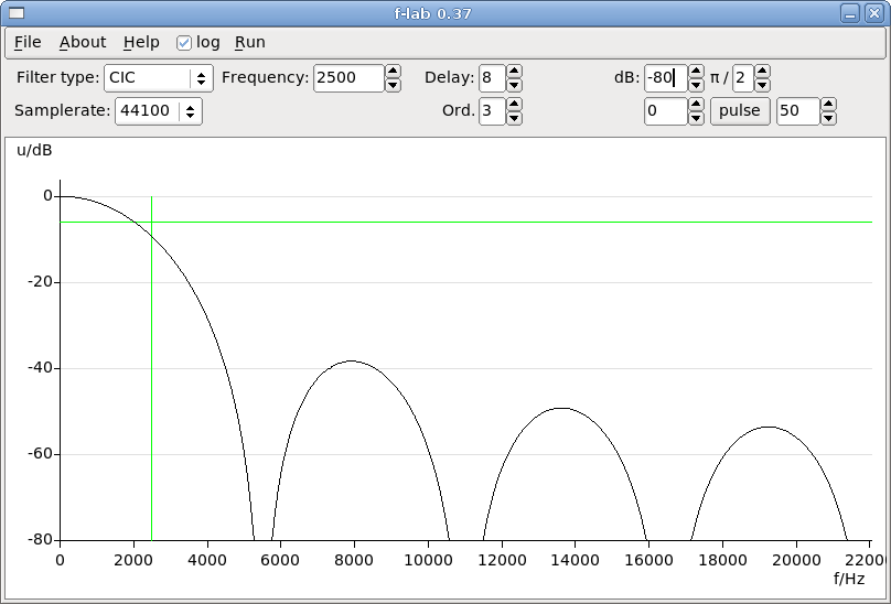

Ich wollte für einen Morsedecoder von 44.1kHz auf 8kHz dezimieren. Ein
mögliches Filter hätte dann etwa so ausgesehen wie im Anhang gezeigt.
Eine akzeptable Dämpfung im Bereich 3-4kHz bekomme ich nur bei total
verbogenem Frequenzgang.
Aber es ist natürlich ein Unterschied, ob man mit einem PC arbeitet oder
direkt mit Hardware.
Dafür ist CIC echt nicht geeignet. Eher, wenn man bei 44 Mega-Hz einen
Kanal von ein paar KHz herausziehen will.
Bei 44->8 ist man mit 2 Halbbandfiltern besser bedient.
